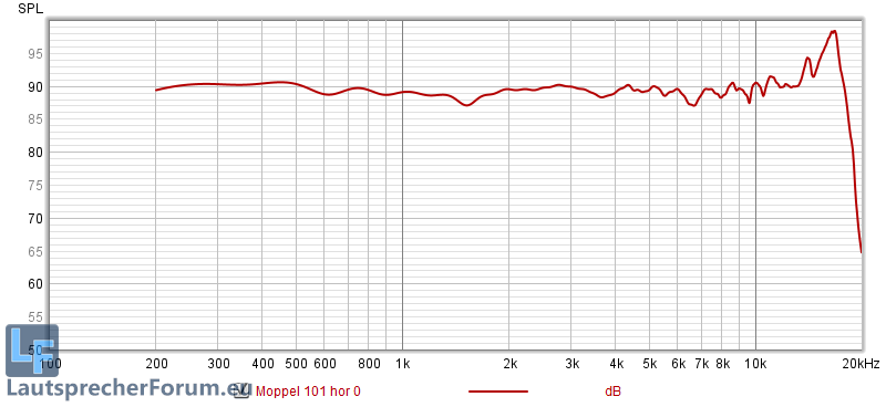

Wenn das die Messungen dieses Tops sind.....:
.....dann sieht das schon sehr wild aus.
Zum Vergleich habe ich hier den 0-Grad-Frequenzgang meiner Moppel. Das ist ein selbstentwickelter Lautsprecher mit dem Monacor SP-10A/302PA und dem B&C DE250 an einem P.Audio PH-230, das Ganze passiv beweicht.
Die Messung erfolgte aus einem Meter Abstand mit einem Isemcon EMX-7150 mit eingebundener Kalibrierdatei an einem Cakewalk UA-25EX und ist nach 5 ms gefenstert (daher erst ab 200 Hz auswertbar):
*edit*:
Vergessen: die Messung ist ungeglättet.
