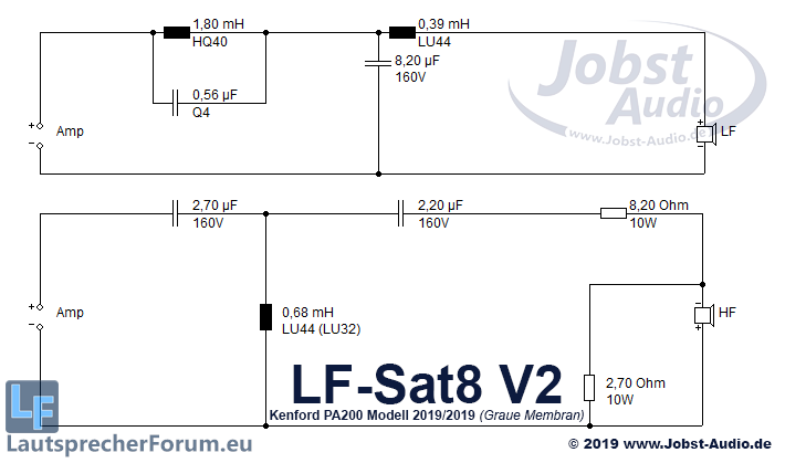

Update 01.03.2019:
Da die Kenford PA200 ein Update bekamen und nicht mehr erhältlich sind,
bekommt auch das LF-Sat8 ein Update. LF-Sat8 V2.
Die neuen PA200 sind an der Hellgrauen Pappe, weißem Karton und weißen Aufkleber zu erkennen.
Siehe hier
Update LF-Sat8 V2 mit grauem Kenford PA200 aus 2018:
viewtopic.php?p=101464#p101464

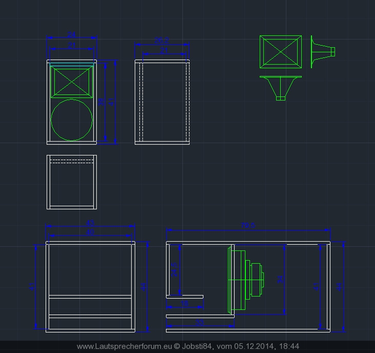

Pläne & Daten:
Topteil LF-Sat8:
100W rms
8 Ohm (Rmin 7,1 Ohm @ 183Hz)
91dB 1W/1m 4pi
f3 112Hz - 18,2kHz
f6 84Hz - 18,5Hz
Sub LF-Sub12:
300W rms
4 Ohm (3,63 Ohm @ 41Hz)
95dB 1W/1m 4pi
f3 45Hz - 118Hz
f6 38Hz - 131Hz
LF-System128:
400W rms
3,8 Ohm (Rmin 3,1 Ohm @ 34Hz. >34Hz 3,47 Ohm)
91dB 1W/1m 4pi
f3 34Hz - 18,2kHz
f6 32Hz - 18,5Hz
Frequenzweichen:
