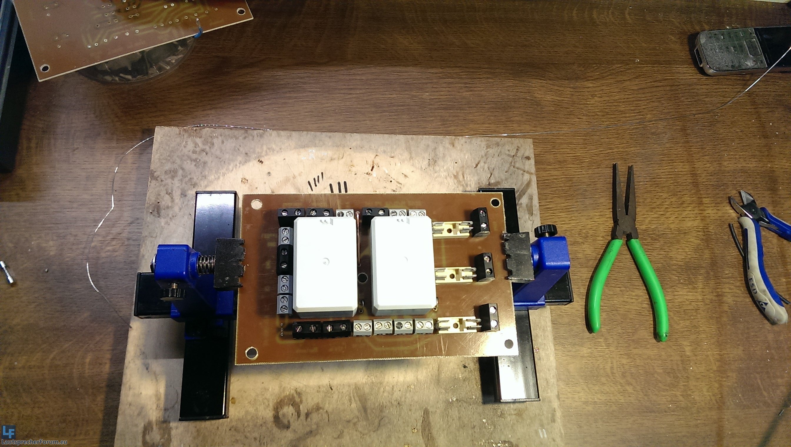

Ich habe das ja recht einfach hier geplant:
- Dickes 24V Meanwell Netzteil für 230V Betrieb.
Ist dieser aktiviert, läuft parallel ein extra Ladegeräte um den LiFePo4 zu laden.
Samt kleiner Schaltung, damit alles vollautomatisch und sicher umschaltet:
