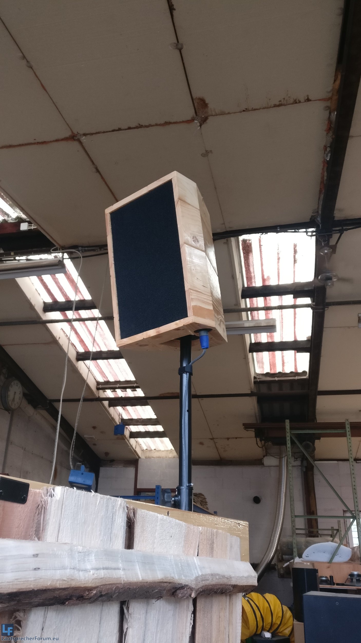

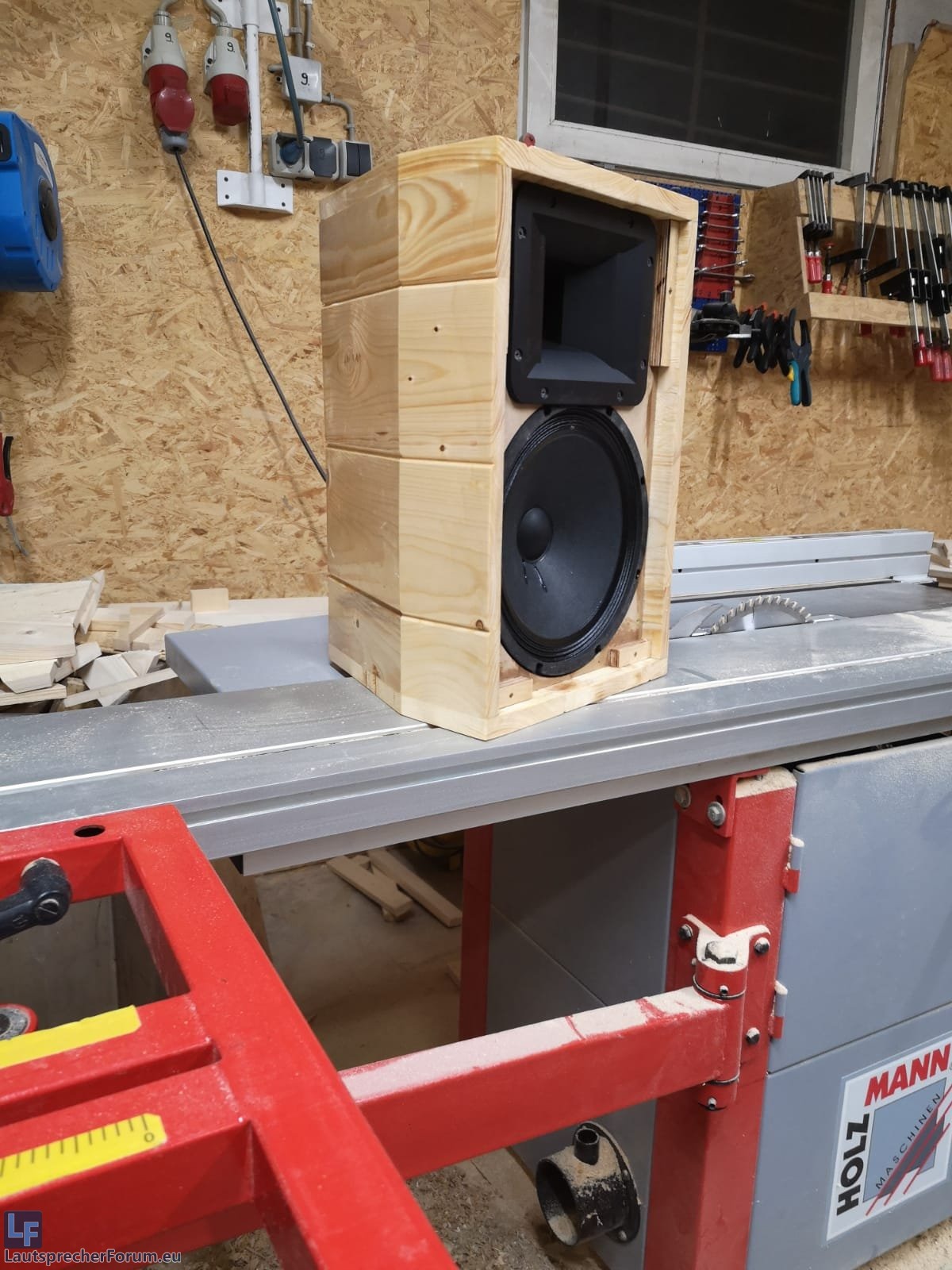

Was natürlich auch geht: Aus Fichte :D
Das ist quasi das JB-Sat10 V2, nur leicht abgewandelt und in 4 Ohm, für Mobile Beschallung.
Aber ohne Witz, das Holz empfehle ich keinem, auch wenn's toll ausschaut ;)
