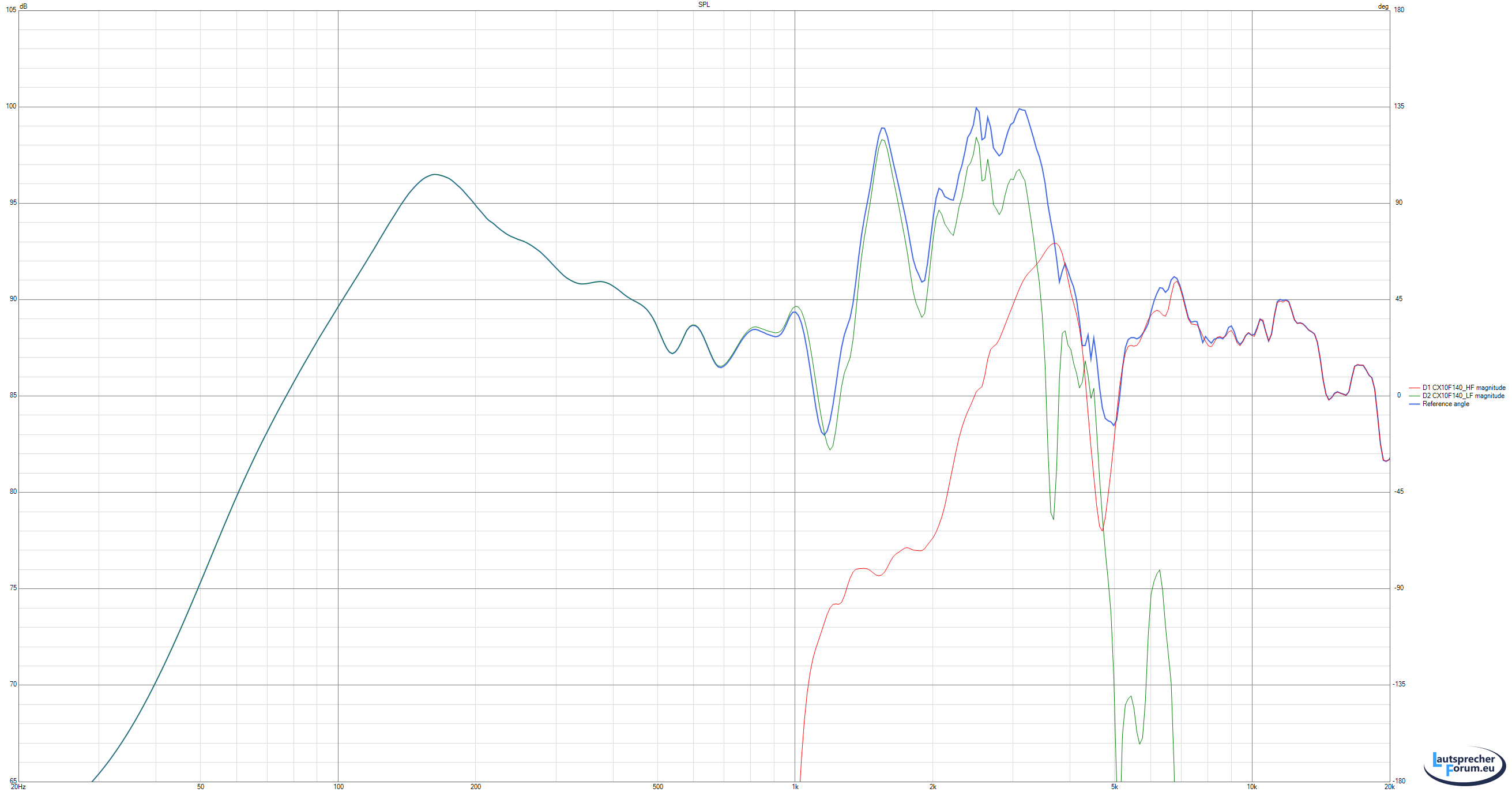

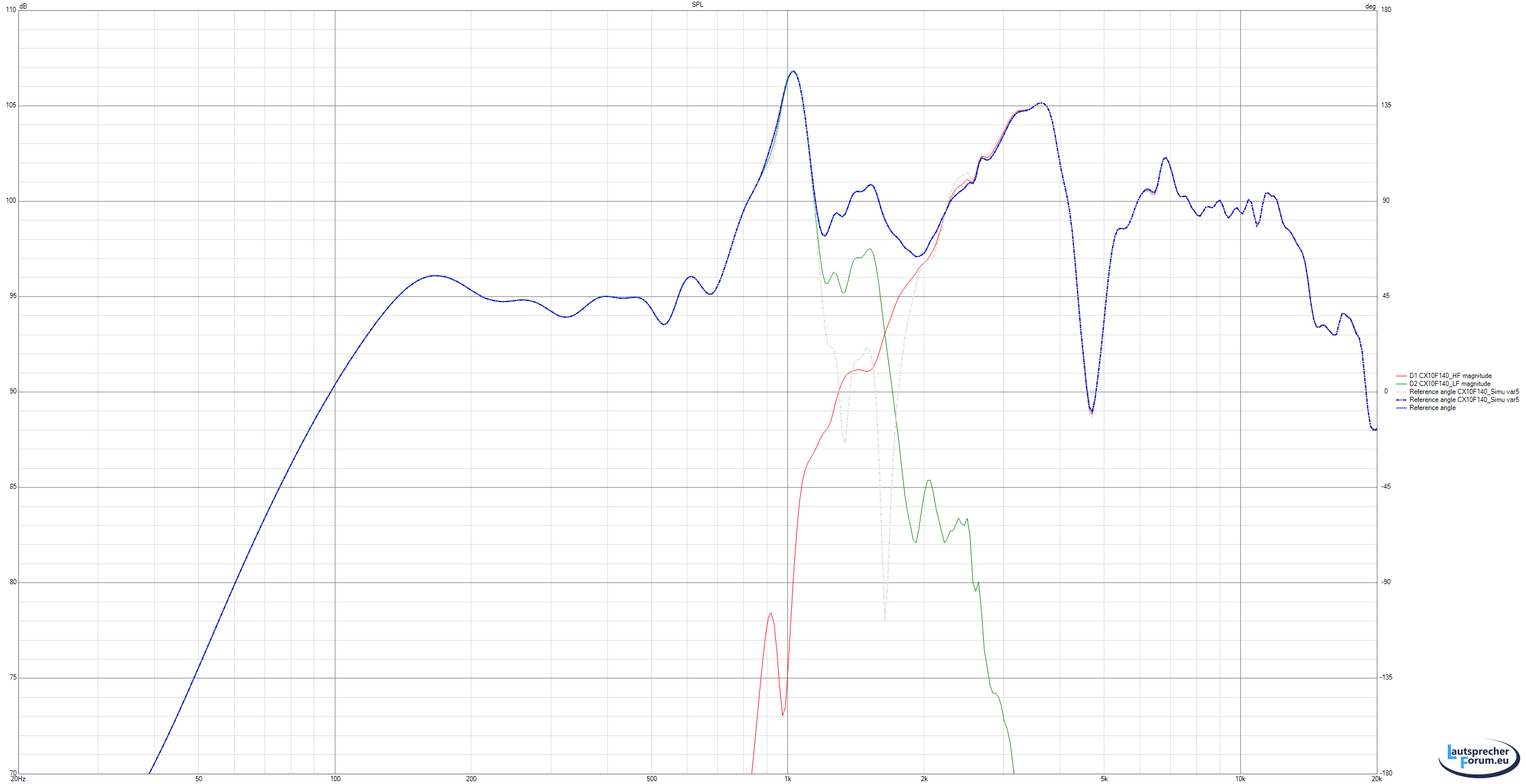

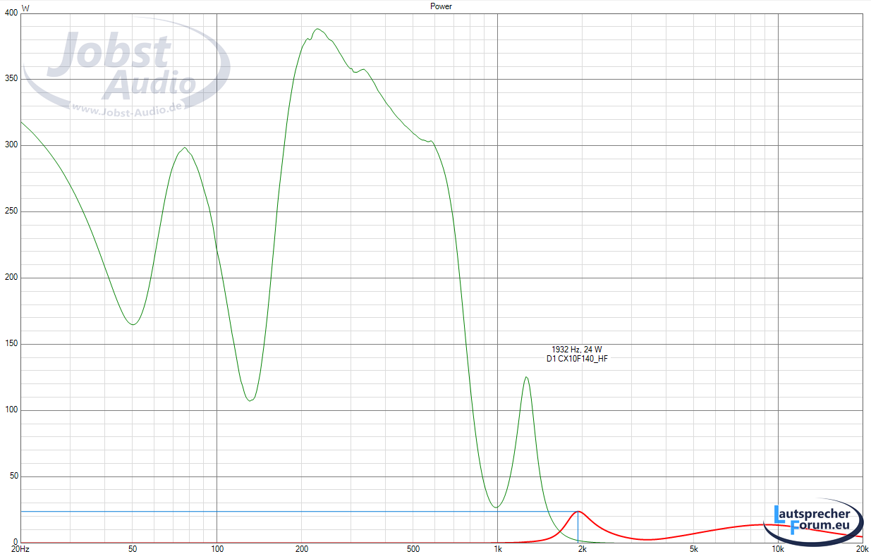

Re: 3 Wege Standlautsprecher Redcatt

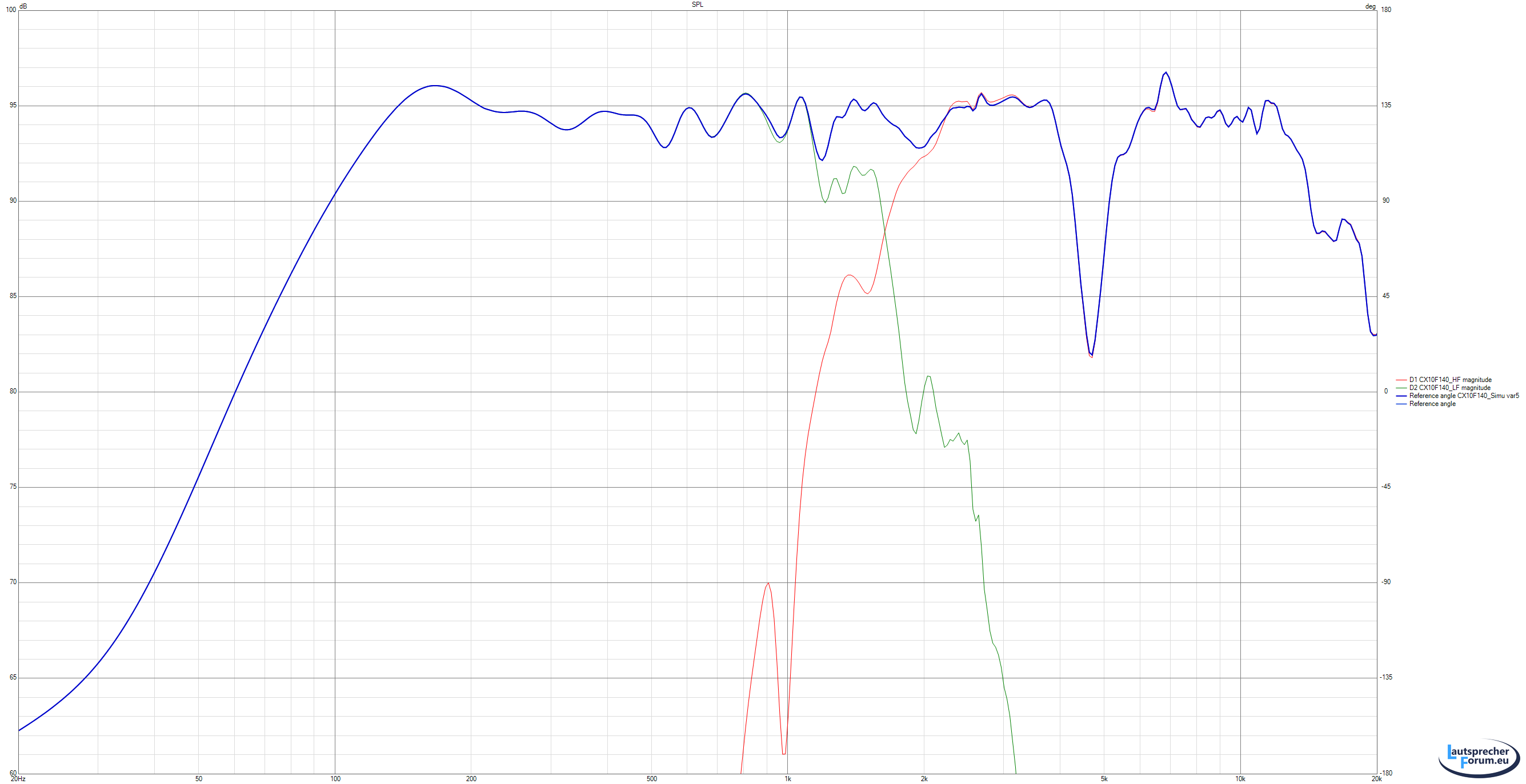

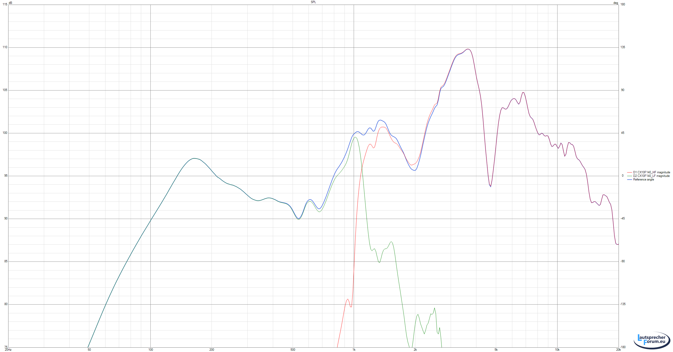

also den 10er habe ich auch hier, aber ich habe keine Ahnung was BPA hier veranstaltet hat, simuliere ich seine Frequenzweiche,
ergibt sich bei mir Folgendes:
Die Beschaltung für DSP schaut erst mal ok aus (Ohne EQ, den habe ich nicht simuliert), aber diese
trennt viel zu tief mit 1,1 kHz, das dürfte der kleine Treiber nicht lange aushalten, zudem passt die Phase leider nicht.
Habe selbst auch eine passive Beschaltung für das Chassis gemacht, diese schaut so aus:
Beides zeigt eine Simulation, die BPA Variante habe ich nur simuliert.
Meine Variante habe ich auch nachgemessen, entspricht 1:1 der Simu.
Gemessen wurde das Chassis im JL-Sat10 Gehäuse.

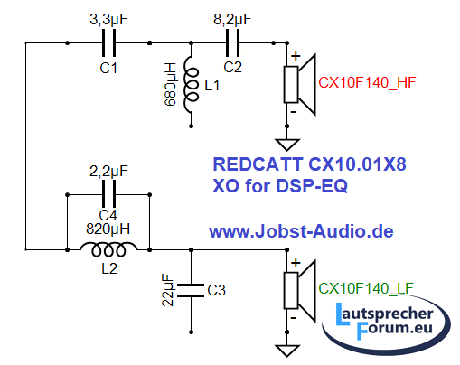

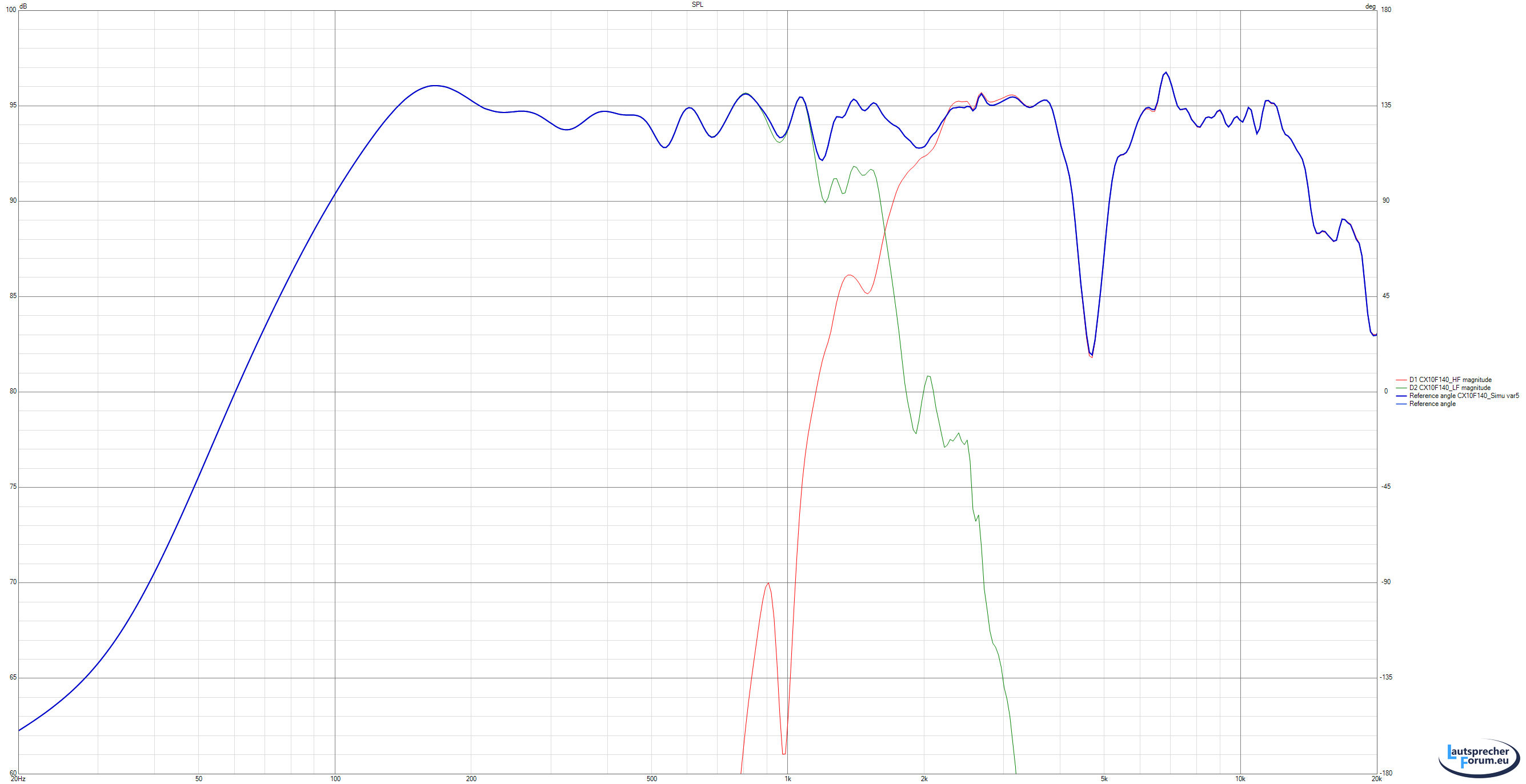

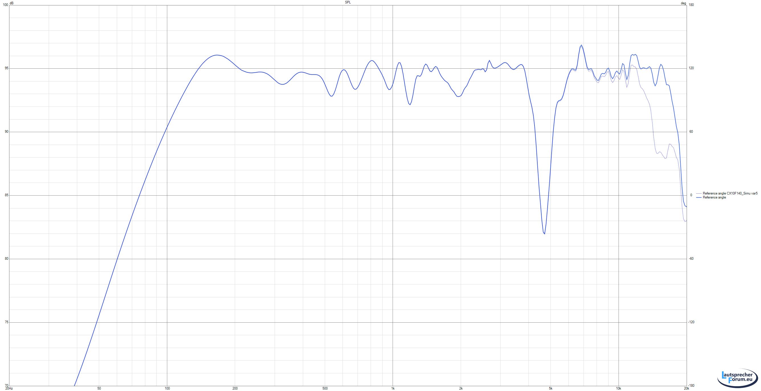

Redcatt 10CX Frequenzweiche mit DSP
Habe mal schnell eine Version für den Betrieb mit DSP, bzw. EQ zusammengeschustert.
Schaltung so einfach wie möglich
XO bei 1600Hz
Zmin 4,9 Ohm (Nominell also eine 6 Ohm Box)
Phase passt gut
Bauteile so einfach und günstig wie möglich.
Frequenzweiche:
Bauteile:
- Caps reichen hier 100V aus, bitte MKT oder MKP verwenden
- Spulen 1mm Luft, auch beim Hochtöner.
- L2 ist empfindlich gegenüber hohen R, maximal 0,47 Ohm, je weniger desto besser (je kleiner die Senke bei 2kHz)
Empfehlung: HQR32 oder LU55/140, Minimum jedoch LU44/100
EQ:
EQ | Hz | Q | dB
EQ1 | 1000 | 7.1 | -12,0
EQ2 | 1500 | 7.0 | -2,5
EQ3 | 2000 | LS12 | -5,0
EQ4 | 3500 | 2.8 | -5,2
EQ5* | 15500 | 7.0 | +7,0
* EQ5 ist völlig optional und hebt den Superhochton an, mit f-3dB bei 17kHz.
Simulation mit Werten aus Messungen im JL-Sat10 Gehäuse (67Hz / 24L), was ganz gut passt. CB wäre ebenfalls einwandfrei.

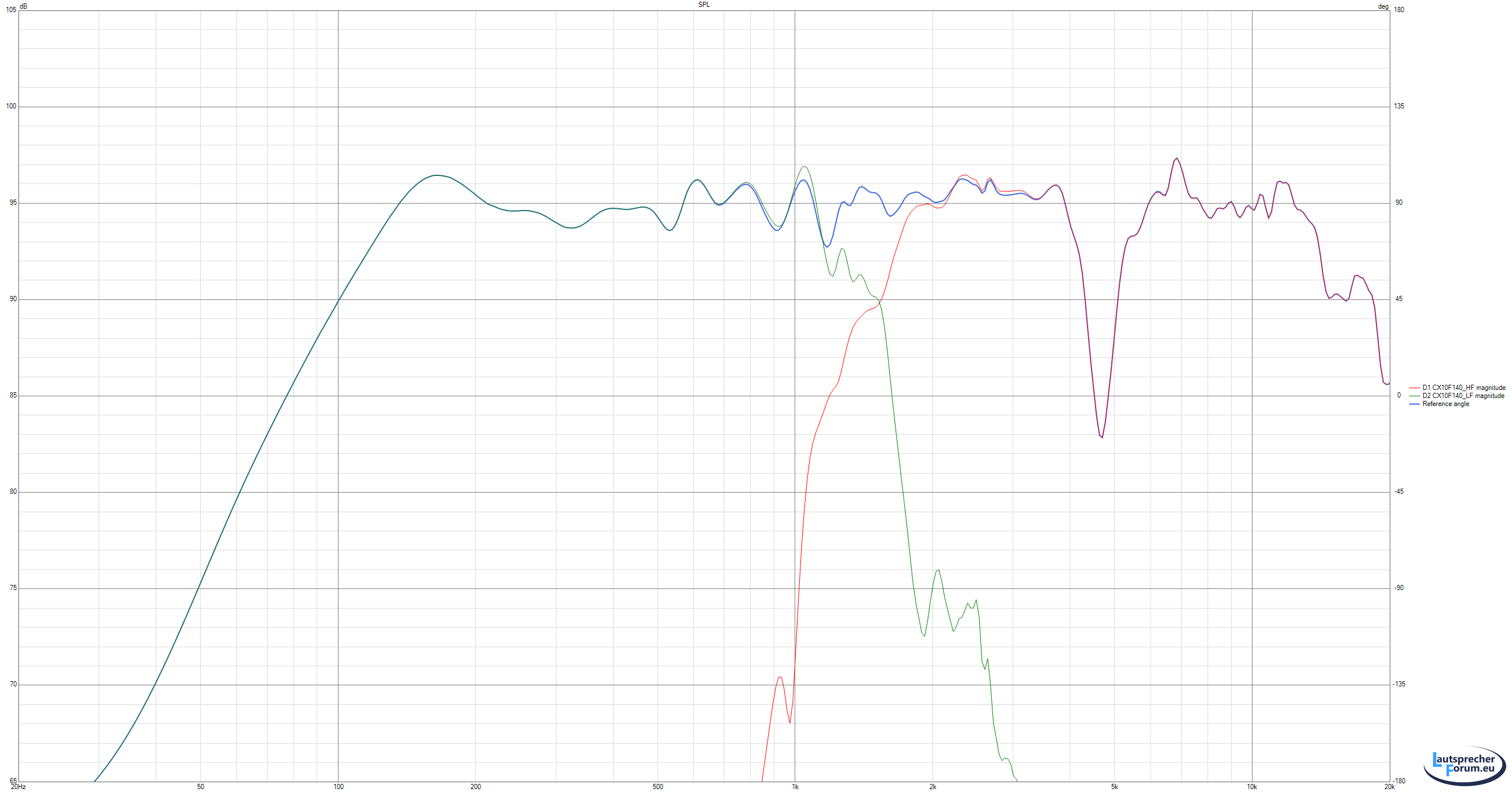

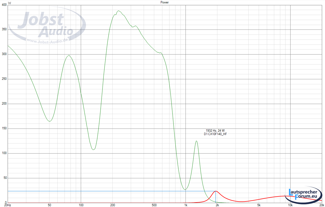

Redcatt 10CX DSP Vollaktiv
Wer das Ganze noch mal gerne vollaktiv hätte, bittesehr (Q nach Lehrbuch, z.B. Behringer DCX):
Settings:
Weg | Gain | Delay | Polung
HF | 0dB | 0,25ms (86mm) | Invertiert
LF | 0dB | 0ms | Normal
XO: 1300Hz
Filter LF:
EQ LF | Hz | Q | dB
BW | 1900 | 18dB/Okt. |
EQ1 | 1050 | 5.0 | -10,0
EQ2 | 1200 | 7.0 | +6,0
EQ3 | 2600 | 2.0 | -10,0
Filter HF:
EQ HF | Hz | Q | dB
LR | 1600 | 24dB/Okt. |
EQ1 | 1900 | 5.0 | +5,0
EQ2 | 3300 | 2.0 | -10,0
EQ3 | 1680 | Q 10.0 | -2,5
EQ4 | 4500 | LS12 | -8,0
EQ5* | 15550 | 8.0 | +5,5
* Optional

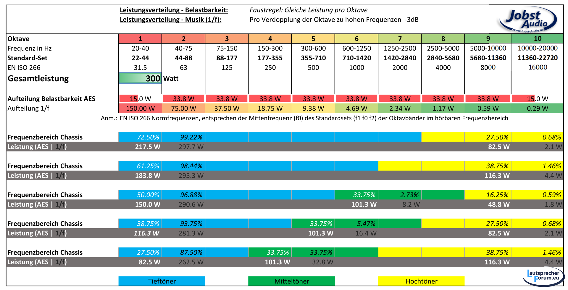

Leistungsverteilung Lautsprecher - Belastung vom Hochtöner
Winkel habe ich noch gar nicht gemessen
Kein Problem bei einer passiven Beschaltung.
PI*Daumen kann man sagen: Gesamtleistung/10 Oktaven, eher aber 8 in der Praxis.

So die graue Theorie, aber wir haben ja Musiksignal, also 1/f.
Das heißt 3dB/Okt. Pegelverlust zu hohen Frequenzen hin.
Hierfür habe ich mir mal eine Tabelle zum berechnen gebaut:
Rechnung #3
Hier sehen wir nun folgendes:
- Die Frequenzbereiche, unterteilt in Oktaven, als Standard-Set, als auch ISO 266.
- Die Aufteilung der Leistung (hier 300W) in die üblichen 10 Oktaven
- Darunter die praxisgerechte Aufteilung mit Berücksichtigung von 1/f. (Musiksignal)
Unten können wir nun beides, je nach Chassis/Frequenzbereiche ablesen.
In unserem Fall nehmen wir die 2te Spalte.
Üblich berechnet kämen wir auf 116W für den Hochtöner, unter 1/f-Berücksichtigung jedoch nur magere 4,4 Watt, dies erscheint etwas wenig.
__________________________________________________
Was in der Praxis recht gut hinkommen sollte zur groben Orientierung, ist die Leistungsverteilung mit 1/f ab 1kHz.
Wir beachten hier dunkelblau "1/f ab 1kHz"
Rechnung #4
Hier lesen wir für den Hochtöner grob 24W ab.

Simulation:
Zum Vergleich schauen wir uns nun mal den 10CX in der Simulation an, belastet mit 300W an 8 Ohm,
abgelesen mit PN ab 1kHz und 6dB Crest per VCAD
HF hat im Schnitt 105dB (110-100dB), LF 95-96dB.
Simulation passiv: Max 12W
Simulation aktiv: Max 14W
Nehmen wir nun 3dB Crest, liegen wir beim Doppelten, also:
Simulation passiv: Max 24W
Simulation aktiv: Max 28W
Schnappen wir uns mal das LF-Sat12, was ähnlich ausschaut,
also 250W + 20W Hochtöner. 96dB + 105dB.
Und schauen in die Simulation, fallen die Werte völlig anders aus.
Simulation 6dB Crest: Max 4W
Simulation 3dB Crest: Max 8W
Warum?
Der Hochtöner ist hier auch bei ca 1600Hz akustisch angekoppelt, fällt aber viel flacher ab,
der Rolloff beginnt bereits bei 3kHz.
Schauen wir nun in meine Leistungsverteilung, kommt das recht gut hin, diese sagt: 11W. Geht also etwas auf "Nummer-Sicher".
Rechnung #1 zeigt 84W, bzw. mit Pegelreduktion 10W.
