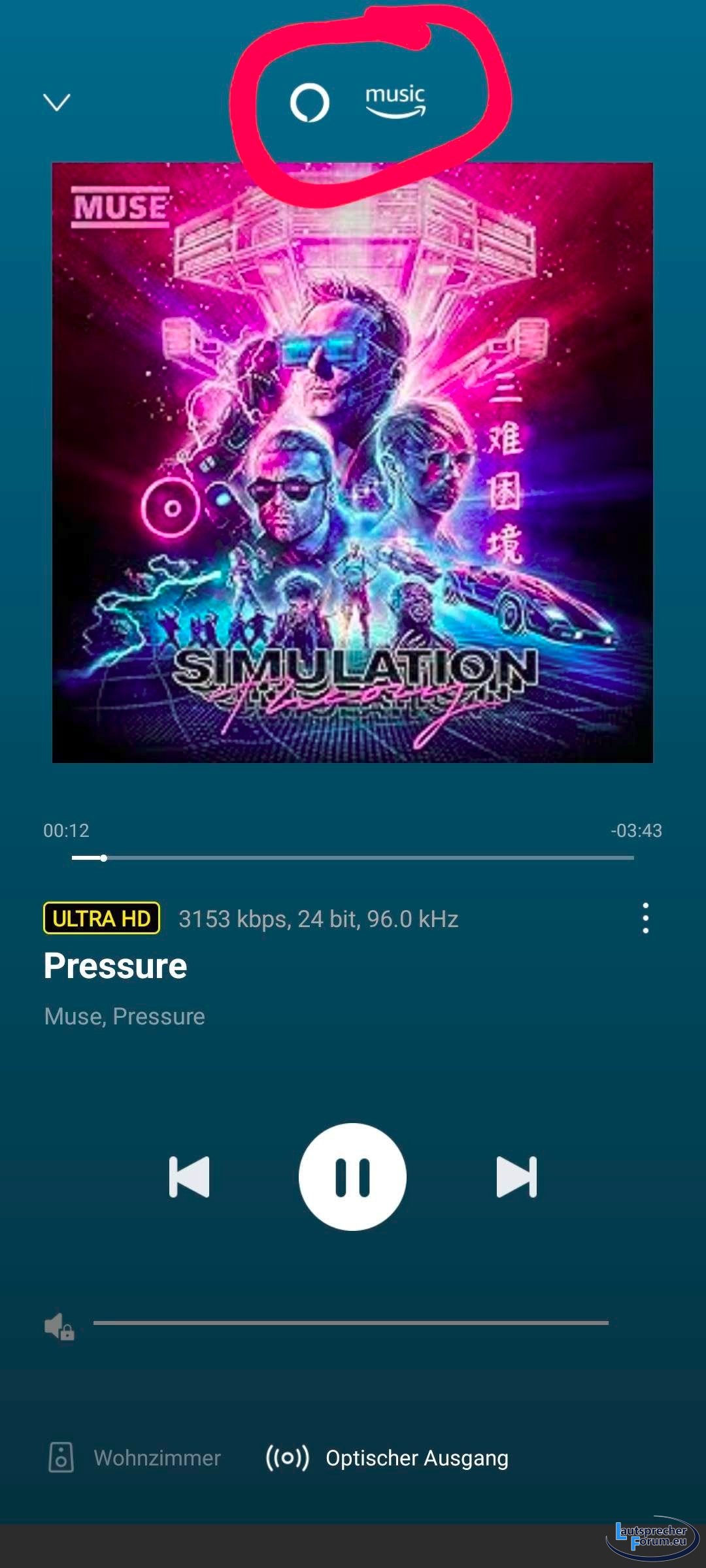

Gab es bei Alexa Cast ein Update? Habe eben unbewusst über die Amazon Music App das Muse - Simulation Theory Album gehört und musste auf dem X2 feststellen dass es vom Wiim Mini mit 24bit/96kHz ankommt. Das ging vorher nur über die Wiim Home App. Gute Sache! Denn die Bedienung in der Amazon App ist um Welten besserDon Kuleone hat geschrieben: ↑22. Dez 2023 13:12 Über Casting geht Max 24/48 was besser als CD wäre. Mehr braucht man nicht. Probier mal Paffis Vorschlag. Überprüfen der Verbindung etc

Wie hast du denn die Ausgänge des Wiim konfiguriert? Bei mir steht es auf 24/96 für die Digitalausgänge. Ich gehe davon aus das dann immer 24/96 rübergeht auch wenn die Quelle nur 16/44,1 ist. Am besten man schaut in der Wiim App welches Lied gespielt wird und in welcher Auflösung.carolite hat geschrieben: ↑23. Dez 2023 17:39Gab es bei Alexa Cast ein Update? Habe eben unbewusst über die Amazon Music App das Muse - Simulation Theory Album gehört und musste auf dem X2 feststellen dass es vom Wiim Mini mit 24bit/96kHz ankommt. Das ging vorher nur über die Wiim Home App. Gute Sache! Denn die Bedienung in der Amazon App ist um Welten besserDon Kuleone hat geschrieben: ↑22. Dez 2023 13:12 Über Casting geht Max 24/48 was besser als CD wäre. Mehr braucht man nicht. Probier mal Paffis Vorschlag. Überprüfen der Verbindung etc![]()

Ja hab ich auch so konfiguriert aber das gibt wohl nur die maximal mögliche Auflösung des optischen Ausgang des Wiim Mini an - Auswahl bis 192 kHz möglich. Also wenn Amazon 44,1, 48 oder 96 kHz abspielt dann zeigt es sowohl die App als auch der X2 korrekt an...nur war bisher über Alexa Cast keine 96 kHz möglich?! Aber eben war es dann der Fall und hab es auf der Wiim App gecheckt, aber die Wiedergabe kam von der Amazon App. Naja, ich finds gut so

Verstehe. Was ist denn Alexa Cast? Meinst du Chromecast?carolite hat geschrieben: ↑23. Dez 2023 18:52 Ja hab ich auch so konfiguriert aber das gibt wohl nur die maximal mögliche Auflösung des optischen Ausgang des Wiim Mini an - Auswahl bis 192 kHz möglich. Also wenn Amazon 44,1, 48 oder 96 kHz abspielt dann zeigt es sowohl die App als auch der X2 korrekt an...nur war bisher über Alexa Cast keine 96 kHz möglich?! Aber eben war es dann der Fall und hab es auf der Wiim App gecheckt, aber die Wiedergabe kam von der Amazon App. Naja, ich finds gut so![]()

Vermutlich ja. Mir wurde es bei der Einrichtung als Alexa Cast dargeboten für die Wiedergabe aus Amazon auf dem Wiim Mini...wobei es tatsächlich dann auch in der Wiim Home App das Alexa Symbol bei der Titelinfo anzeigt - denke aber mal dass das Chromecast Protokoll genutzt wird.

Hast mal einen Screenshot?carolite hat geschrieben: ↑23. Dez 2023 19:14 Vermutlich ja. Mir wurde es bei der Einrichtung als Alexa Cast dargeboten für die Wiedergabe aus Amazon auf dem Wiim Mini...wobei es tatsächlich dann auch in der Wiim Home App das Alexa Symbol bei der Titelinfo anzeigt - denke aber mal dass das Chromecast Protokoll genutzt wird.

Gerade im ASR Forum gefunden
https://www.audiosciencereview.com/foru ... st-1395394
Demnach unterstützt WiiM über Chromecast 24/192.
Ich habe gerade das Problem, dass meine Wiim App über Cast die Auflösung nicht mehr anzeigt. Strange.

EDIT: Achso ja das erklärts dann wohl mit dem ASR. War mir nur vorher nie aufgefallen deshalb ging ich von einem Update aus, da vorher immer bei 48 kHz Schluss war wenn man nicht über die Wiim App gegangen ist.

Sehr interessant. Und du spielst via Amazon Music App auf iPhone ab?
Das ist mir völlig neu. Wann hast du das Gerät gekauft?

Nee ist ein Zenfone8 mit Android 13. Aus der Amazon App gehst du unten bei der Wiedergabe auf das Cast Symbol und dann kannst du (wenn einmal als Alexa Gerät registriert) auf den Wiim streamen.

Oh man in meinem Link steht ja sogar was du in ASR gelesen hast - Stand April 23 ...

Also. Ich hab recherchiert.
- Chromecast unterstützt 24/192
- Amazon Music erlaubt über Chromecast nur 24/44,1
- Richtet man im WiiM den Alexa Musikdienst ein funktioniert auch Alexa Cast was mit 24/192 geht. Habe ich bei mir jetzt eingerichtet.
Was n Scheiss
Was n Scheiss

Hersteller wie Amazon wollen ihre eigenen Cast Protokolle und Heimautomatisierung durchsetzen. Deshalb unterstützt Amazon Chromecast nicht voll.
Wie auch immer. Sobald man den Alexa Dienst im WiiM einrichtet erscheint das Gerät als Alexa kompatibles Gerät zum Casten mit voller UHD Unterstützung bis 24/192. Will man den Gerätennamen ändern geht das dann nur über die Alexa App. Dort erscheinen unter Geräte dann die WiiMs.

Kurz reingehört via Amazon Music: kein knackenMOS hat geschrieben: ↑27. Dez 2023 18:34 Nochmal mit in ear Kopfhörern und normalen Kopfhörern gehört.
Und nur vom ampxl jetzt mit bt vom Handy
Links ist auch da ein Knistern.
Kann nicht sein, dass niemand außer ich das knistern in den ersten 10 Sekunden hört. Muss wohl auf der Aufnahme sein.
Mit dem pro plus höre ich das auch.
