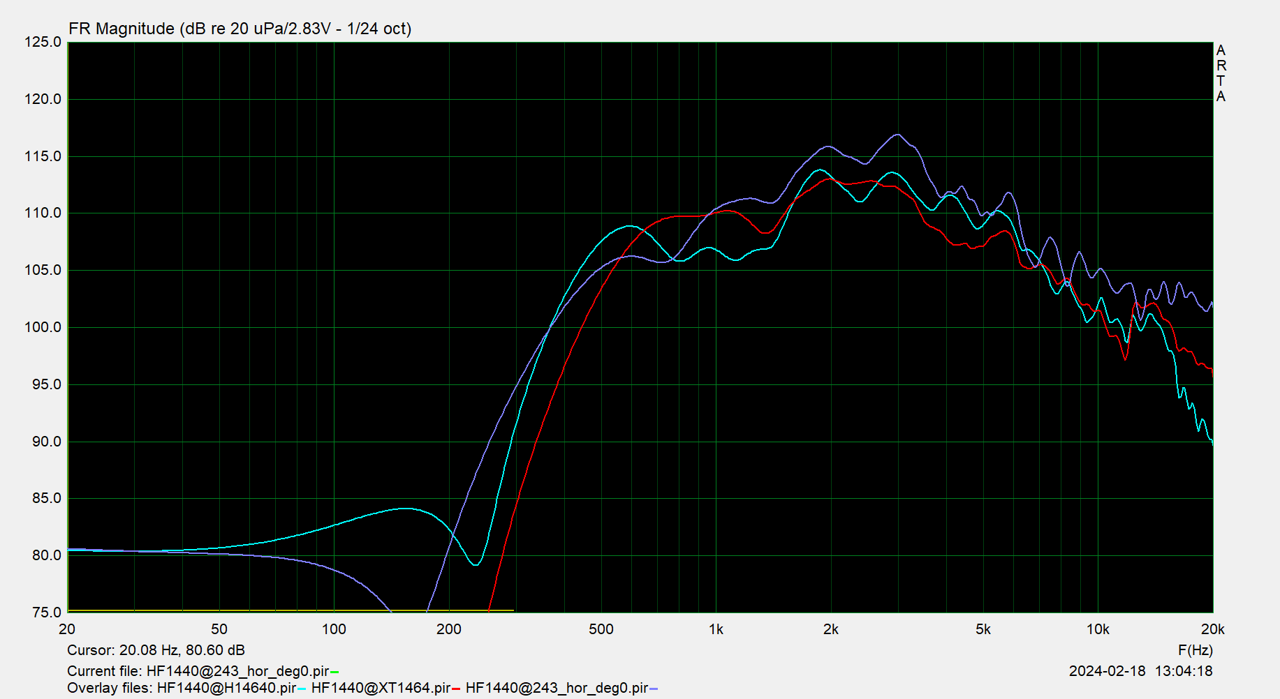

Hab das P-Audio mal so provisorisch auf 1,4" umgebaut und ein paar Messungen gemacht.
Sieht nicht so rosig aus.
Es hat so eine Welligkeit.
https://ibb.co/72QtHk5
https://ibb.co/FnwrCz1
Hier noch eine Messung bündig mit dem Hornmund
Alles ohne Glättung
https://ibb.co/47twsCY
Alles ohne Glättung

... Aber richtig gefenstert? Die Grundwelligkeit sieht mir eher nach Raumeinfluss aus.
Jetzt wäre noch eine Vergleichsmessung zu einem "normalen" Horn hilfreich, es zeigt sich aber so schon, dass dir die Modifikation obenrum erhebliche Probleme macht (und sicher auch im Abklingspektrum deutlich zu sehen sein wird). Der Wirkungsgradgewinn im MT ist vermutlich beträchtlich, allerdings ist offensichtlich bei 8khz Schluss.
Nützt beim angepeilten Verwendungszweck in einer Standard 15" 2-Wege Kiste aber wenig, den ohnehin schon überpotenten HT noch kräftiger in einem Frequenzbereich zu machen, wo er es überhaupt nicht braucht und dafür noch den HT-Bereich einzubüßen...
Dazu sei noch generell angemerkt, dass Superhochton bei großen (breit strahlenden) Hörnern - gerade bei solchen mit Diffraktionsspalt - ohnehin problematisch ist - wenn du diese Spalt dann noch mittels Adapter verlängerst macht es das nicht besser.
Ergo steht man dann letztendlich vor der Entscheidung, den geringeren Wirkungsgrad im MT in Kauf zu nehmen (den du bei deiner Anwendung sowieso nicht brauchst) oder eben einen 3. Weg dazuzunehmen, der dann wieder andere Probleme mit sich bringt...

Die Welligkeit ist wahrscheinlich wirklich eine Reflexion, ich dachte die verschwindet wenn ich näher ran gehe wird aber größer.
Hier eine Messung ohne die Wellen.
https://ibb.co/qgdCZQd
Hier der selbe Treiber mit Horn von Faital (Achtung die Skalierung ist da etwas anders)
https://imgbb.com/hf20hDT
Und in dem PDF seht man die Messung des Herstellers.
https://paudiothailand.com/wp-content/u ... H-2380.pdf
Meint ihr mit EQ wird das auch nichts?
Es ist zwar bei 3 Hz sehr laut aber macht bei 400hz auch noch etwas.
Das mit dem Wasserfall klappt bei mir noch nicht so richtig.

Das XR 1496C hätte ich auch erstmal vorgeschlagen. Man sieht auch da schon welche Herausforderungen sich auch für sehr erfahrene Entwickler stellen - die Abstrahlung des Horns hat auch nicht die Qualität die die enger bündelnden Modelle haben.
Das 250M ist grundsätzlich ein sehr guter Vorschlag - der Preis ist ja offensichtlich eher zweitrangig.
Das Red Audio HF1401 würde mir noch einfallen - das strahlt mit 80x40 etwas enger und lädt nicht ganz so tief runter (spielt in der Anwendung aber wie gesagt nicht die wesentliche Rolle), allerdings weiß ich nicht wer außer Jobsti das besorgen kann. Das hatte ich auch schonmal mit dem HF144 verwurstet, war auch recht zurückhaltend im Superhochton, aber immerhin "sauber" (würde ich persönlich für meinen Geschmack dennoch nicht mehr so machen, fehlt schon etwas der "Glanz").
Somit würde ich auch das Limmer erstmal als vielversprechendste Option sehen - bestell da doch mal eines als Muster zum Vermessen. Da ist zumindest die Hoffnung dass genug und ausreichend reflektionsfteier Superhochton rauskommt dass man es tatsächlich mit dem EQ soweit hinbekommt (auch wenn dieses ebenso einen recht langen Diffraktionsspalt hat, im Vergleich zum ME 90 geht das ganze "Gezappel" obenrum verloren, das kann sich aufgrund der völlig anderen Treibergeometrie aber auch anders verhalten). Es wäre sehr schade, wenn du die Vorteile der Membran hier mit einem ungeeigneten Horn verspielst (auch wenn man moderne Metall-Diaphragmen natürlich längst nicht mehr mit denen von vor 20 Jahren vergleichen kann...).

Vielleicht als kleine Auswahlhilfe hier Vergleichsmessungen des HF1440 an drei verschiedenen Hörnern:
hellblau: Oberton H14640, großes 1,4" Horn mit 60x40° und Diff.-Spalt
rot: das bekannte XT1464
lila: Limmer 243 mit konischem 1,4"->2" Adapter, langes mittelgroßes 40x30° Horn
Der HF1440 hat 0° Öffnungswinkel am Ausgang und keinen "eingebauten" Throat Adapter, da der ringförmige Phaseplug erst direkt am Austritt endet. Der Treiber mag definitiv keine Spalthörner und liefert bei solchen Hörnern im unteren Übertragungsbereich eine miese Performance verbunden mit erhöhten Klirrwerten.
Am XT1464 funktioniert er gut und die nach oben hin etwas zunehmende Bündelung hilft beim Wirkungsgrad in der obersten Oktave. Ich betreibe ihn im Moment an diesen Hörnern in Verbindung mit großen 12" Mitteltonhörnern und 1,2Khz FIR Trennung, das funktioniert gut.
Mit einem direktstrahlenden 15er sehe ich bei sinniger 800Hz Trennung erstmal keine Probleme. Von 90° Abstrahlung ohne Diffraktionsspalt und dermaßen tiefer Trennung würde ich mich gedanklich verabschieden, das passt nicht zusammen. Ein derartiges Horn ist sehr flach und lädt untenrum entsprechend schlecht, siehe zum Beispiel Limmer 496.
Wenn überhaupt irgendwas in dem Bereich in Frage kommt: Limmer 8060 oder Limmer 250N
