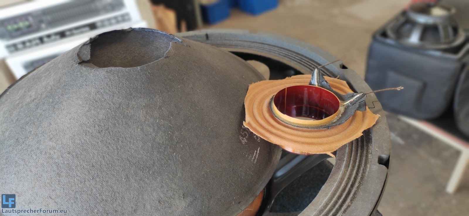

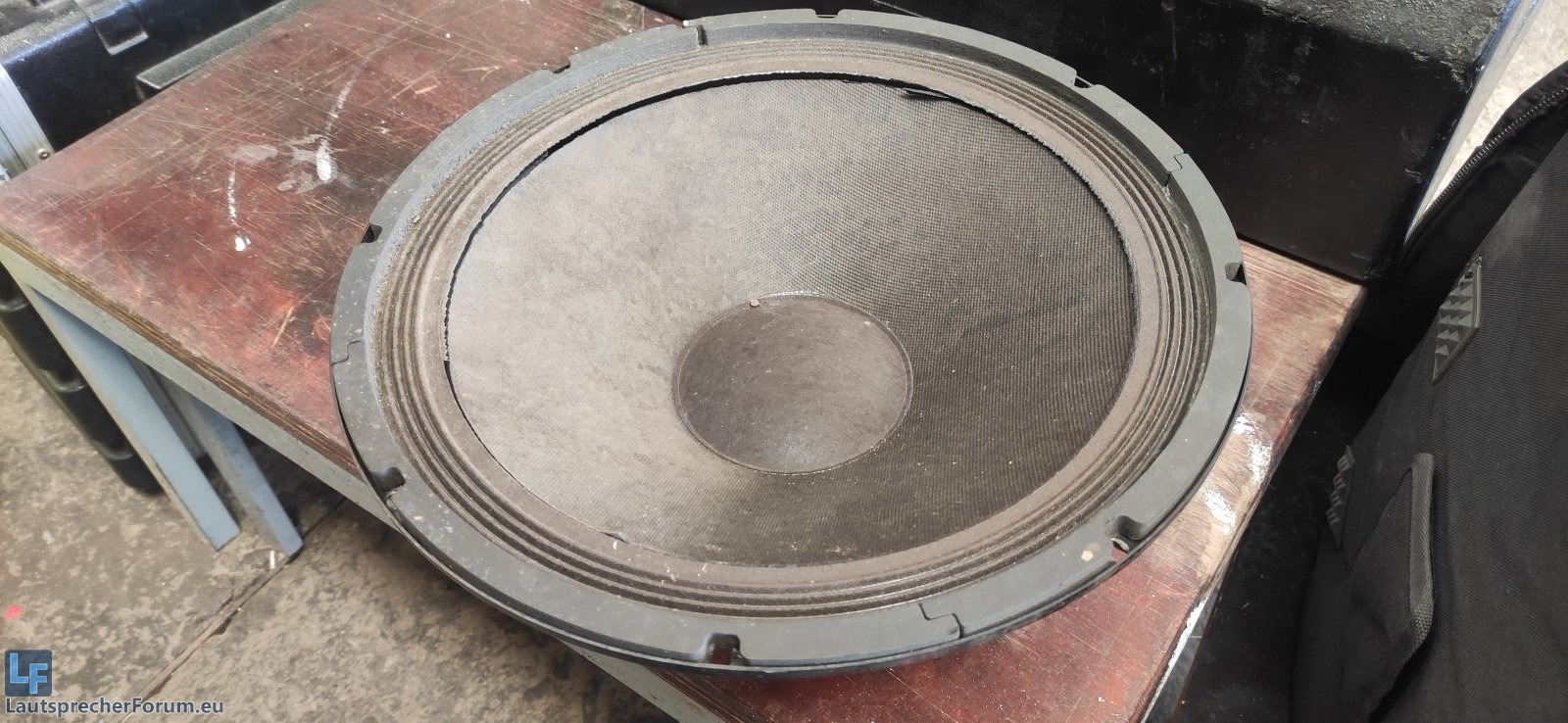

Fehlerbild:
- Im Topteil ist der 15er defekt, als auch die Soffitte. Diese hat den HF geschützt, immerhin ;-)
Beim 15er ist die Sicke gerissen, als auch die VC von der Pappe abgerissen.
Wie man erkennt, ist die VC auch unten angeschlagen.
Klarer Fall: HP fehlt, als auch zu viel Leistung (Limiter)
CL 152 - TMT
CL 152 - TMT
CL 152 - TMT
CL 152 - TMT
- Im Sub hat's ebenfalls die Pappe gekillt, jedoch ist hier "nur" die Pappe an der Sicke abgerissen.
Das Problem kam durch zu viel Hub (Kein HP und kein Limiter), als auch dadurch, dass die Pappen wirklich urig alt sind und auch öfters feucht waren,
ist eben nur Papier.
CL 115 - Sub
CL 115 - Sub
CL 115 - Sub
CL 115 - Sub

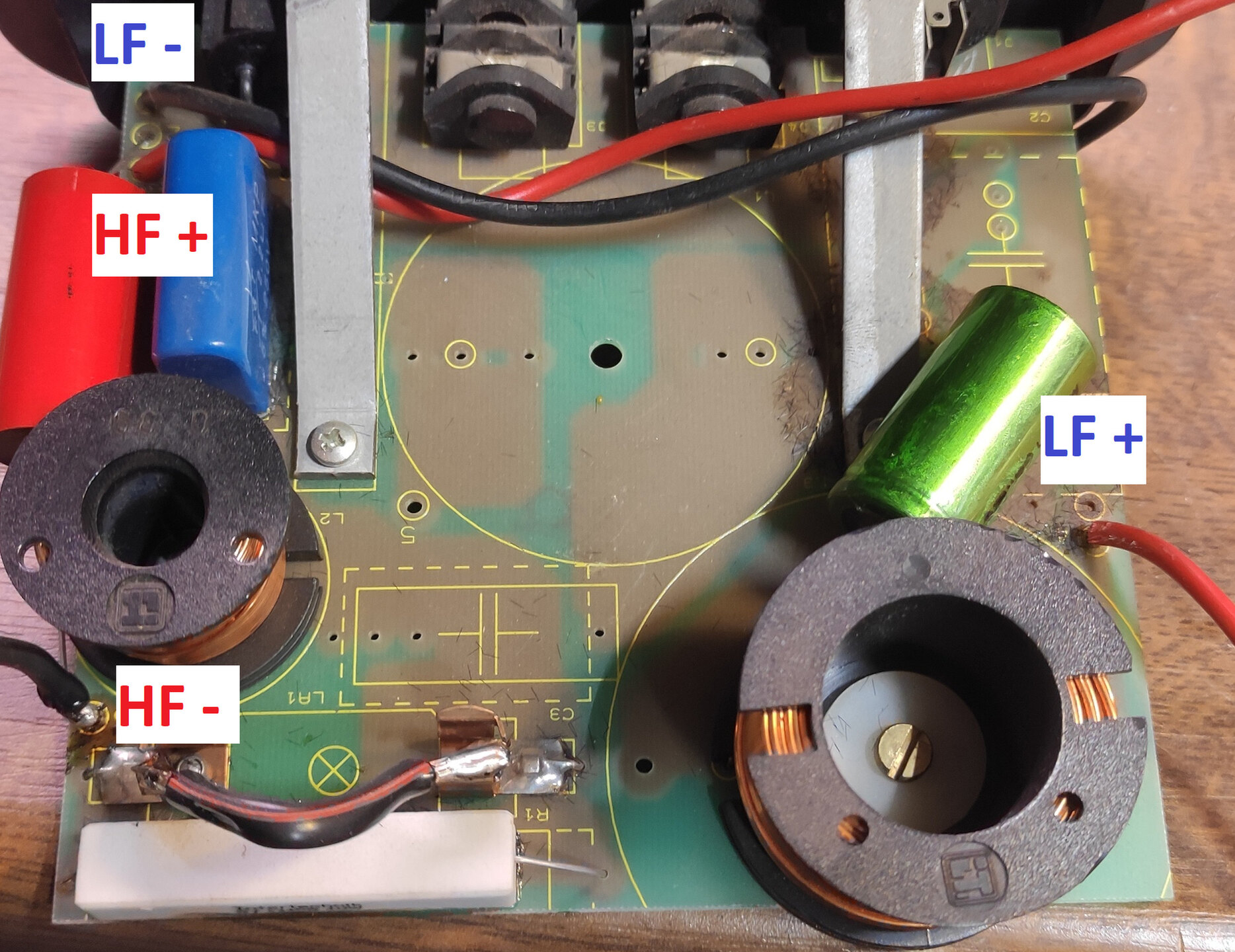

Frequenzweiche:
Da die Soffitte eh immer stirbt und künftig ein T.Racks 4x4 Mini davor kommt (Limiter),
wurde diese einfach ausgebaut und überbrückt.
Der HF ist nun etwas lauter im Superhochton (da die Soffitte normal wie ein Rs wirkt), also verbauen wir einen parallel-Kondensator vor den Hochtöner zum Absenken.
Das Topteil wird parallel zum Subwoofer angeklemmt, bekommt somit untenrum alles ab wie der Sub (zu viel Hub, zu viel Dröhn).
Also wurde vor den TP noch ein 6dB/Okt. Hochpass Kondensator mit 100µF geklemmt.
Der Parallel Cap konnte in eine vorhandene Bohrung, mit der anderen Seite direkt an die HF-Litze.
Für den Hochpass Cap wurde ein Loch nahe Spule gebohrt, die Beschichtung flott abgeschliffen
und dann die Leiterbahn aufgetrennt. Das andere Ende konnte in eine vorhandene Bohrung.
Beide Bauteile flott per Kabelbinder fixiert.
CL 152 Frequenzweiche oben (umgebaut)
CL 152 Frequenzweiche unten (umgebaut)

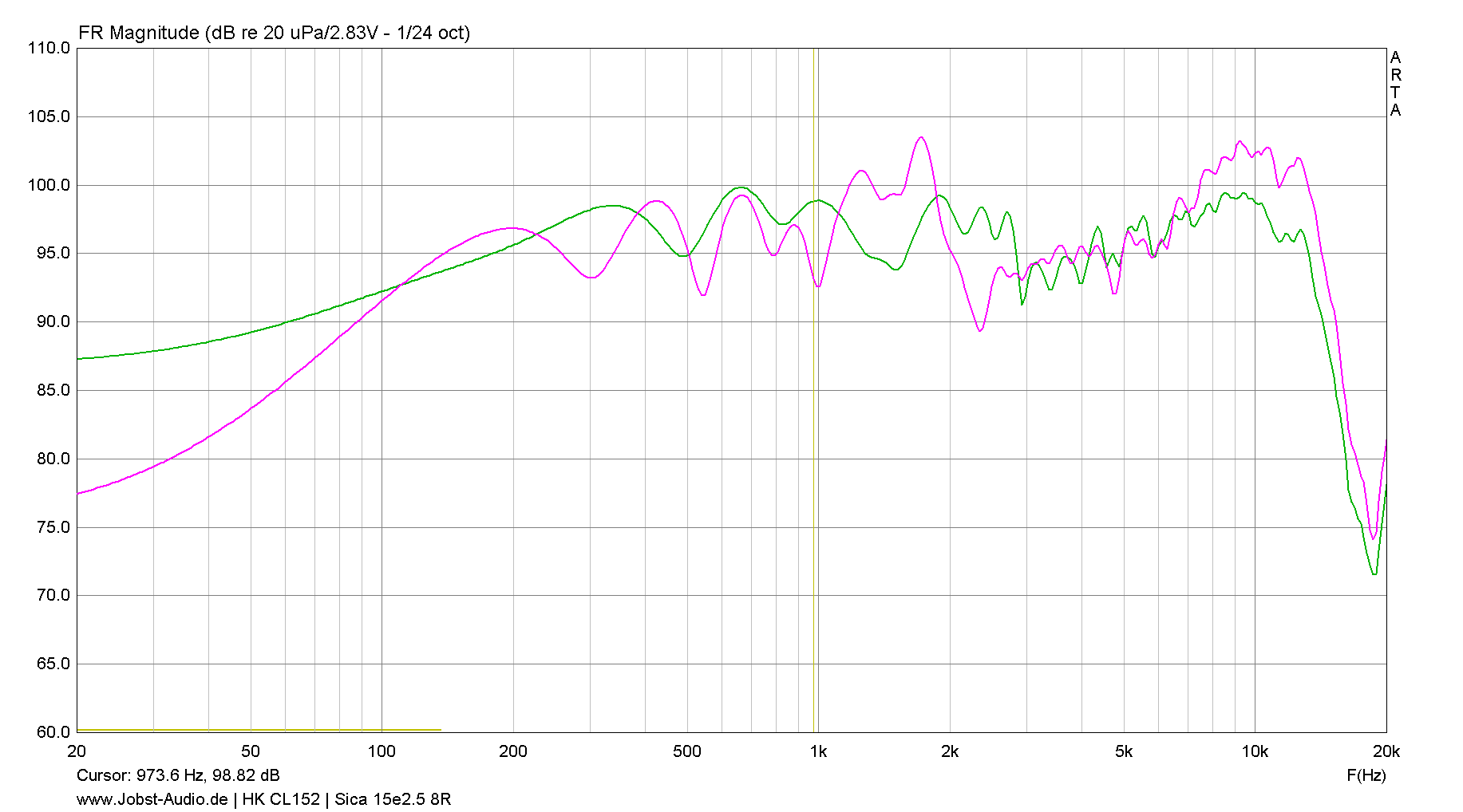

Das Top ist nun stärker im Mittelton (keine Senke mehr), als auch 2-3dB lauter (Kennschalldruckpegel, als auch Max SPL)
und der HF spielt weniger Spitz, als auch zerrt weniger unter Last, da die Soffitte ausgebaut wurde.
Auch hatte das Original-Chassis starke Resos und Überschwinger im Bereich 2kHz,
diese weist der Sica nicht auf, dort ist's nun flat und (im Vergleich) Resofrei.
Die XO passt "akzeptabel", für einen 08/15-Tausch ohne Weichenmod sogar recht gut.

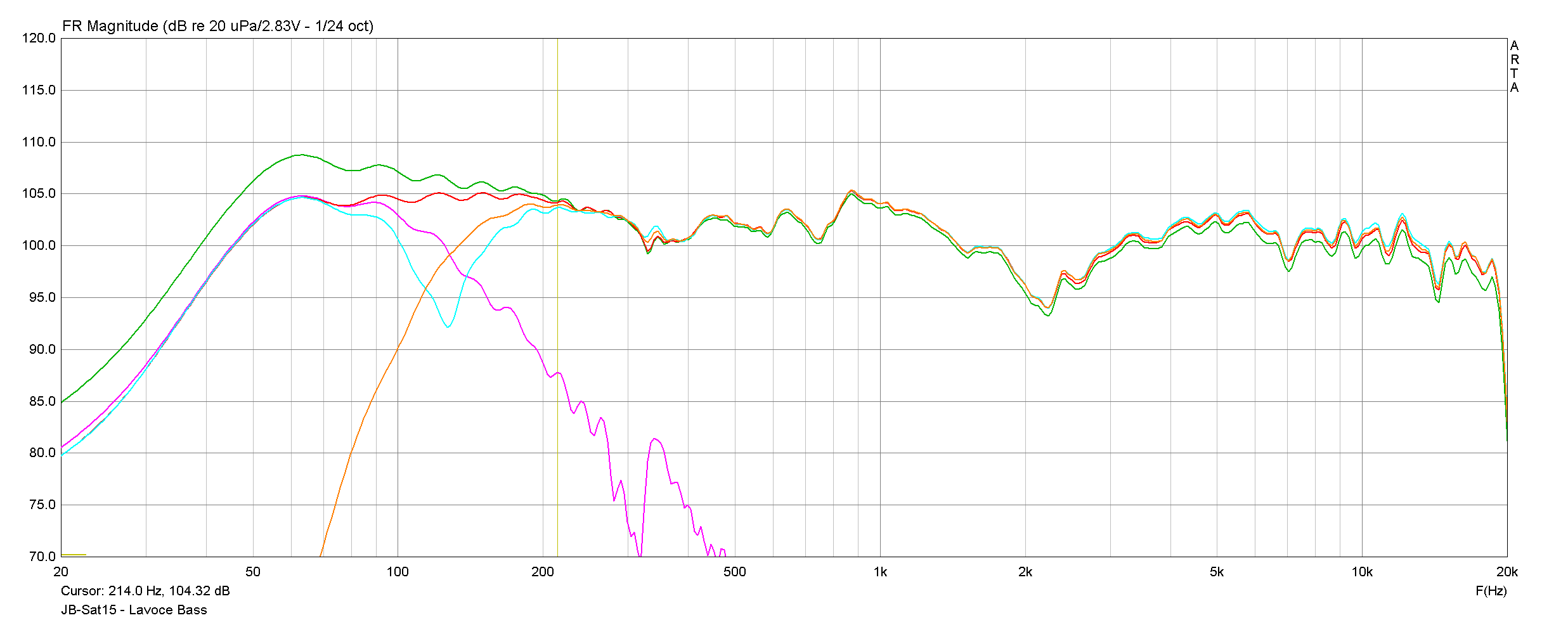

Messung: (Exkl. Bassbereich)
Pink: Original / Grün: Mod

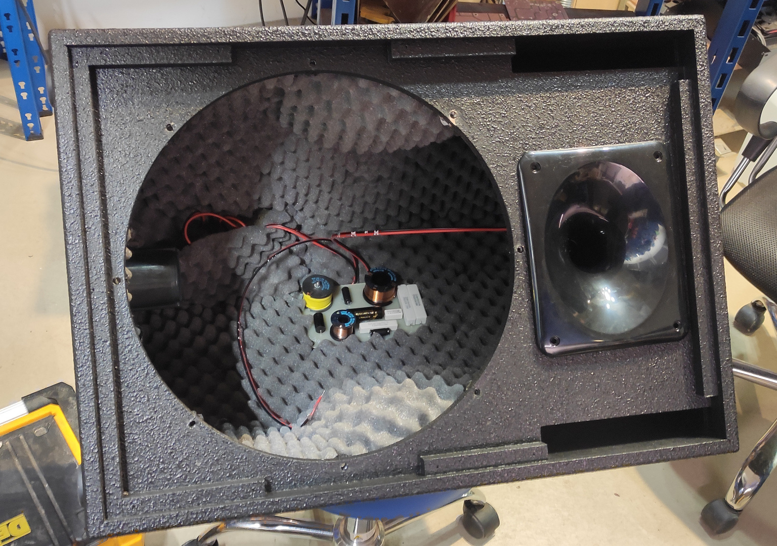

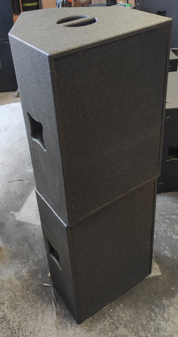

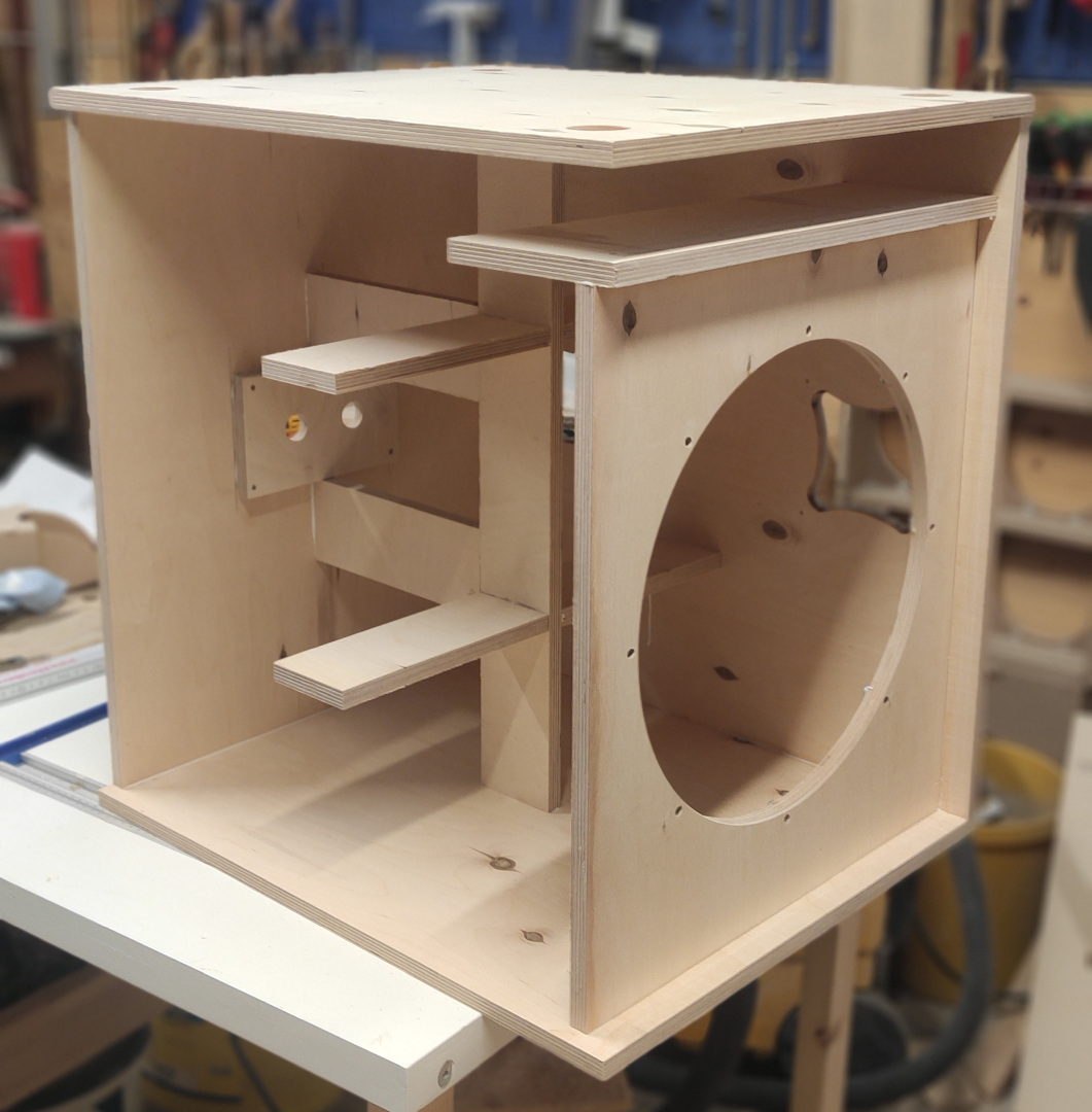

Update: Komplettumbau
Nachdem es die originalen Gehäuse mit der neuen Bestückung quasi zerlegt hat,
musste natürlich was gemacht werden ;-)
Einfach neu bauen, ohne jegliche Änderungen wäre natürlich preislich gesehen irgendwie Quatsch gewesen.
Somit ergaben sich folgende Änderungen:
- Neues Topteil-Gehäuse als praktische, moderne MuFu.
- Neuer, preislich attraktiver Hochtöner
- Nagelneu, frisch enwicklete Fquenzweiche.
- Wenn wir schon dabei sind, auch das Sub-Gehäuse optimieren und leicht für den Lavoce anpassen.
Und fertig war das JB-Sat15 .

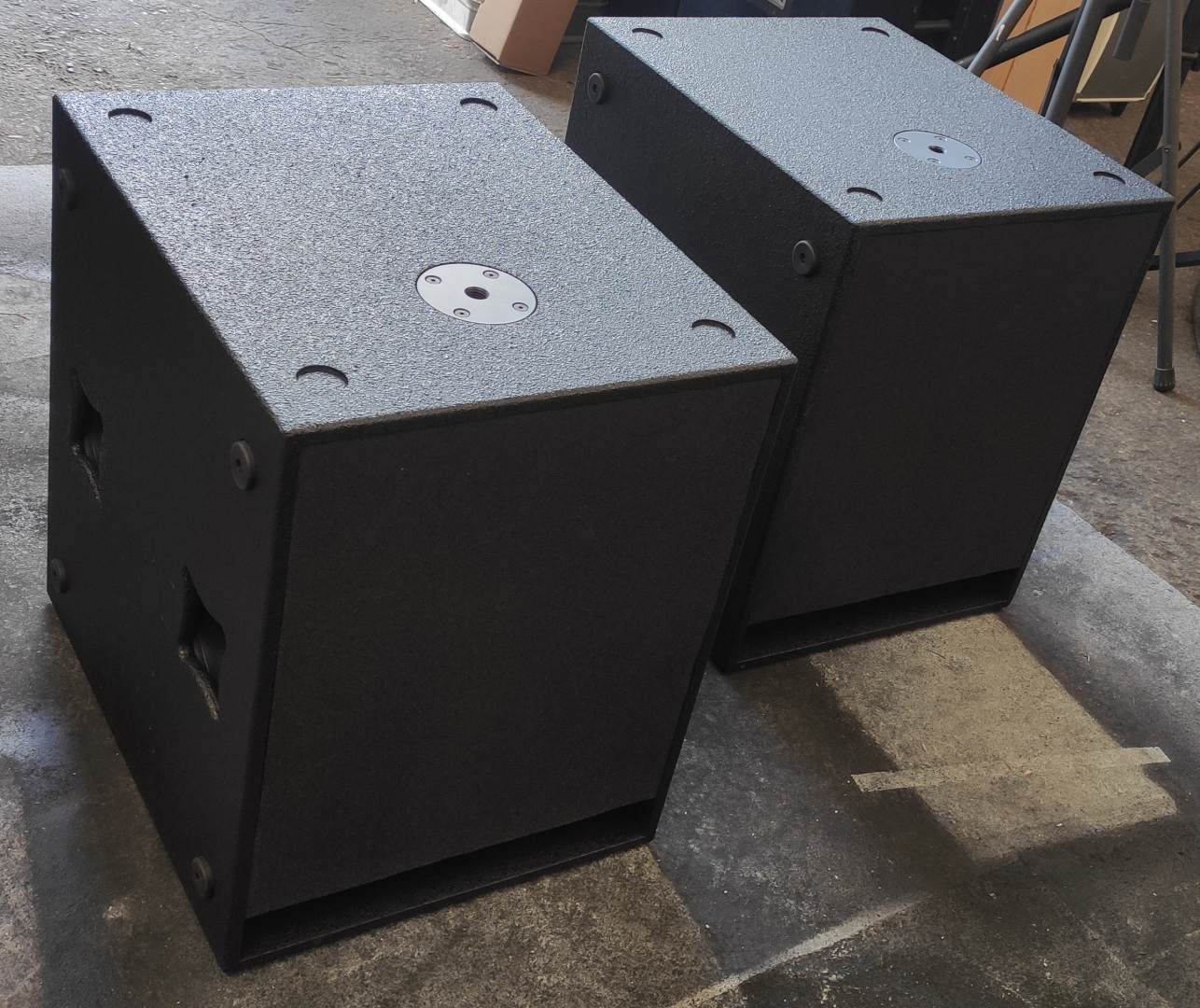

HKCL115_Lavoce-Mod im Bau
HKCL115_Lavoce-Mod
HKCL115_Lavoce-Mod

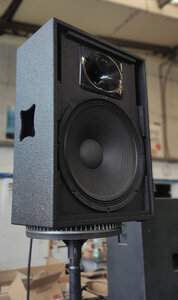

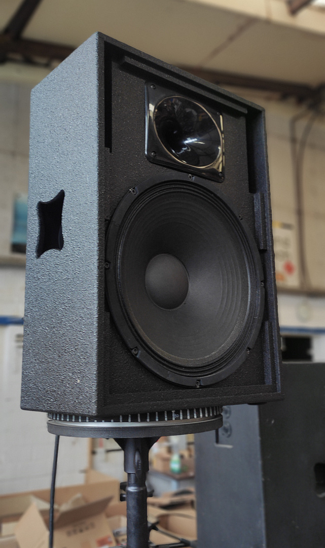

Topteil - JB-Sat15:
Das findet ihr nun zum kostenfreien Nachbau auf der Website. (20.07.2026: Bald wieder online)

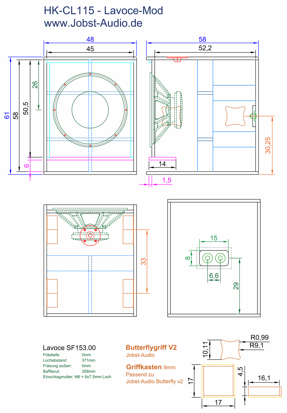

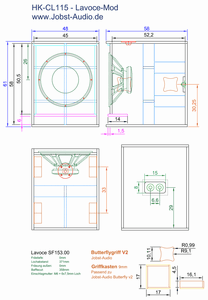

Subwoofer - HK CL 115 Lavoce-MOD:
Subwoofer Bauplan:
HK CL115 Lavoce-MOD
HK CL115 Lavoce-MOD
Infos:
Die passive Weiche kann wieder verbaut werden, aber die sollte man definitiv weglassen und eine 3- oder 4-kanal Endstufe nutzen.
Der Port sitzt 15mm weiter innen, darauf kann man direkt das Gitter befestigen (Hellblau: Gitterstreben in 15mm Stärke).
Alternativ kann man ihn auch Frontbündig schieben und darüber noch eine Gitterstrebe anbringen (wie oben).
Griffe als Butterfly. Griffhauben entweder DIY oder klassisch mit H1028CUP/FXH Griffhauben.
Streben kann man so circa wie im Bauplan/Bilder machen, dazu nimmt man Reststücke.
Der Bauplan ist für 15mm MPX, aus 16mm MDF werden die Außenmaße angepasst (jeweils +2mm)
Der Sub ist bei ca 44Hz getuned mit circa 127 Litern.
Xlin +20% ist er mit BW24 37Hz belastbar mit 200-250W rms im sicheren Betrieb und liefert ca 95dB 1W/1m im Vollraum.
Bestückbar ist er auch mit der 8 Ohm Version. Eine TSA 4-300 passt für den Sub, bzw. das neue System perfekt.
Klanglich ist der Sub recht nahe am Original, klingt aber vom Sound fetter und vor allem lauter.

Sub-Sat-Messung:
Grün: Mit EQ1. Messung gültig bis 300Hz

Soweit ich mich richtig erinnere, war's im Original wie folgt angeklemmt:
HK Classic Line CL152 Frequenzweiche Anschluss
