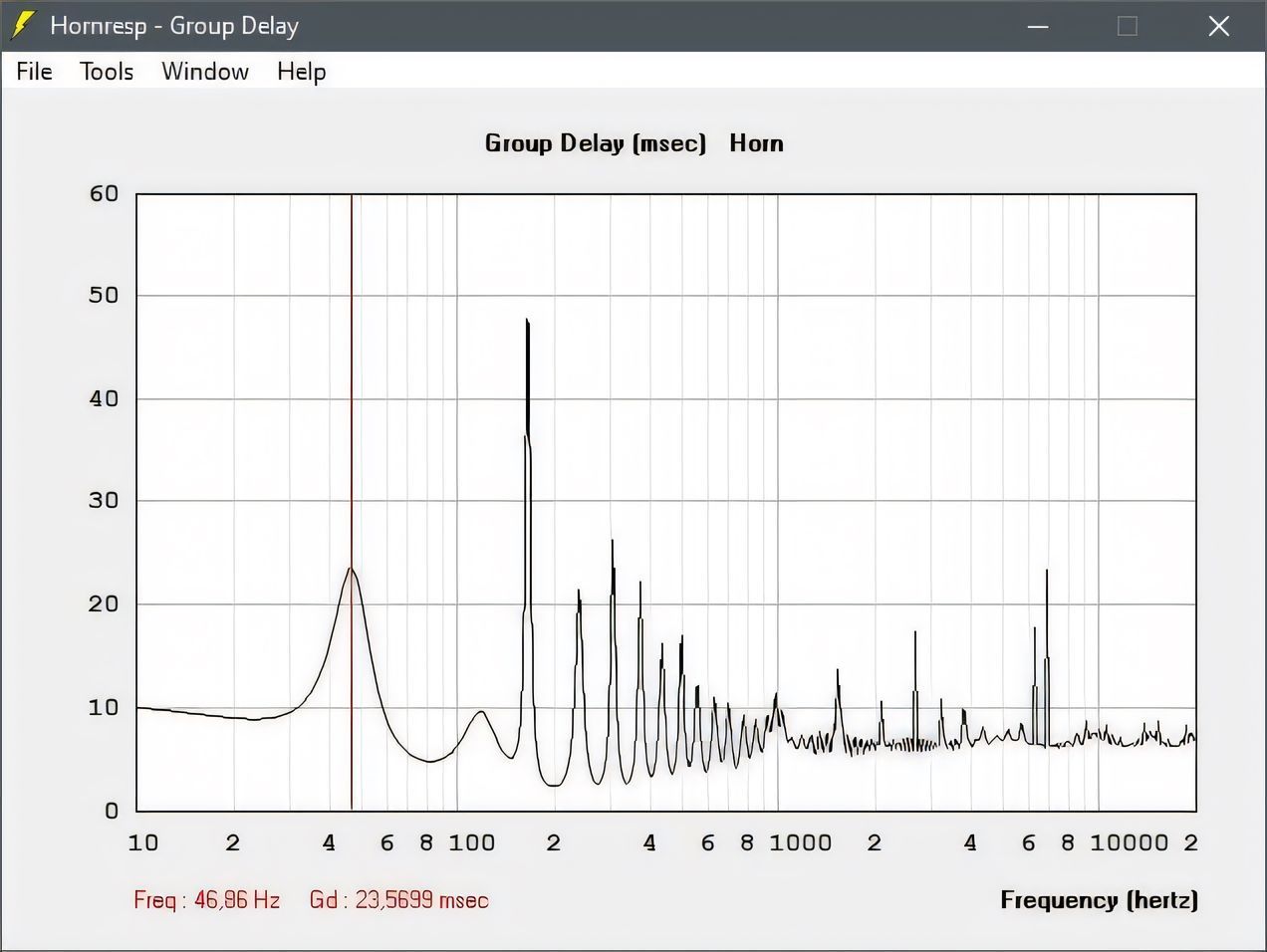

Group Delay 23,57msec

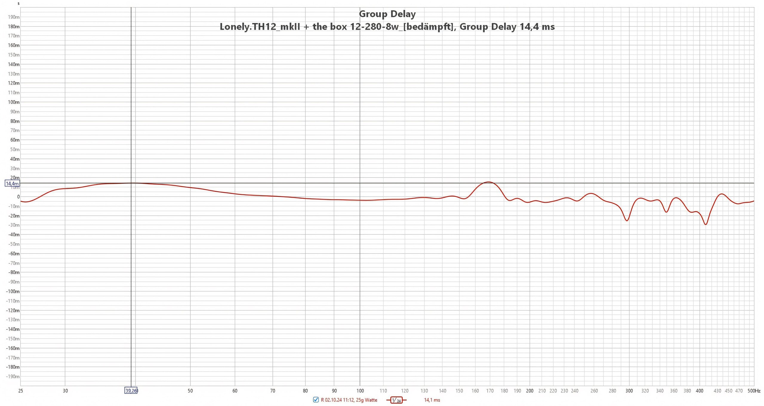

So sah es aus...
F3 43,29Hz
Group Delay 14,4 ms

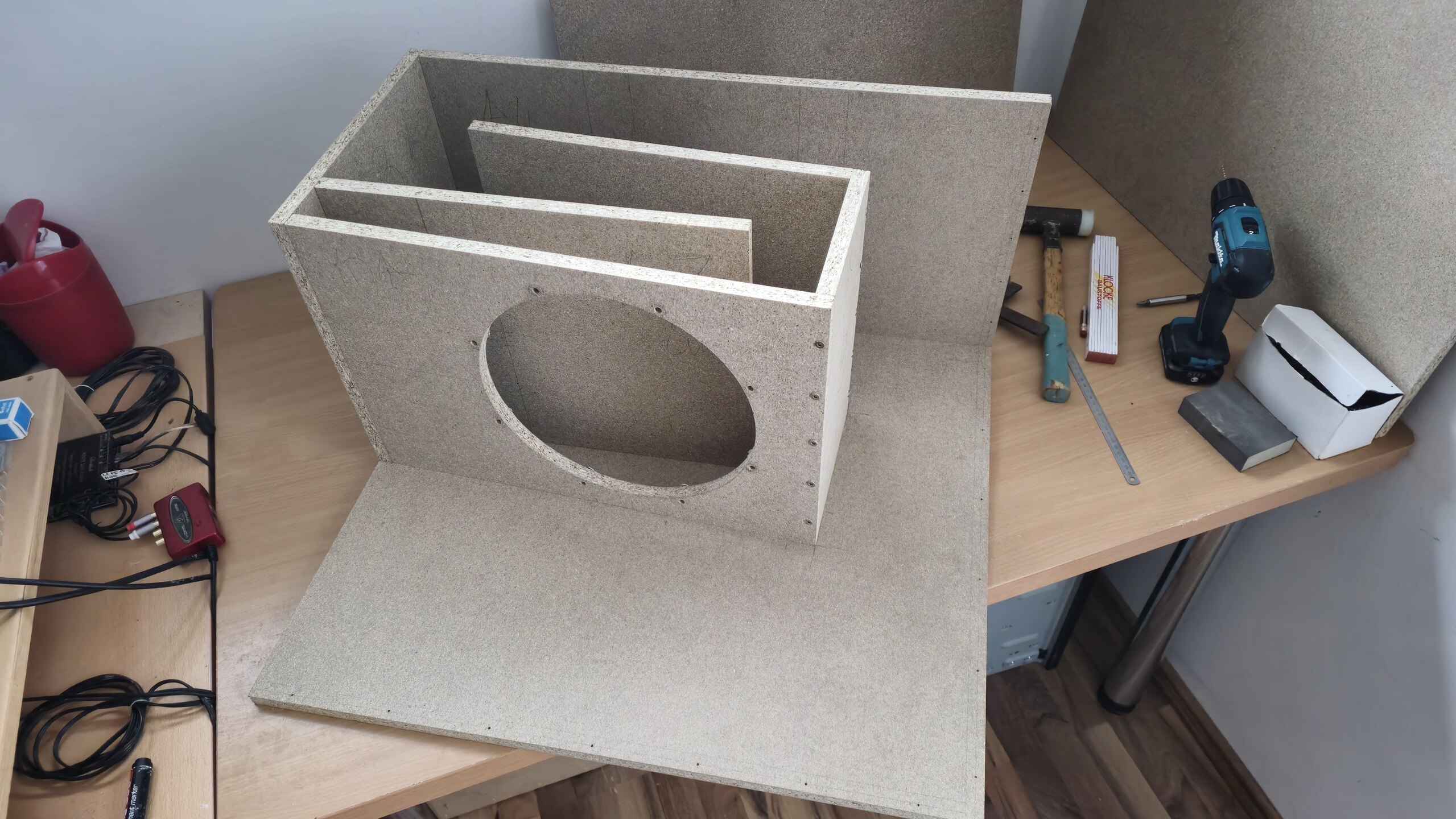

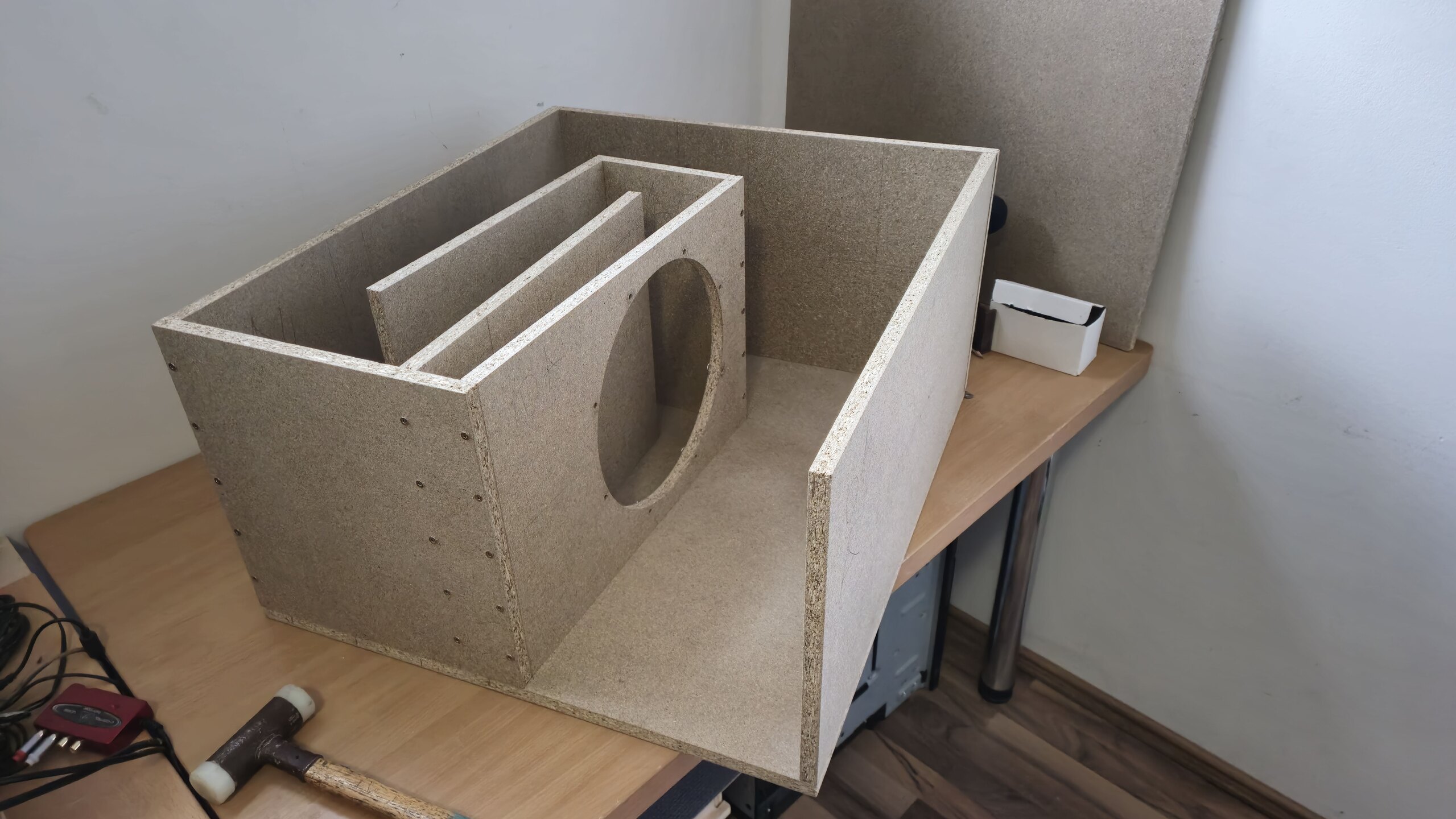

Hallo Forum!
Lonely.TH12_mkII
Gruß Viktor :prost:
Beitrag von Spike »
Hey Viktor!
Schaut sehr interessant aus.
Grüße, Chris
Beitrag von lonelybabe69 »
Hallo Chris!
8x davon!
Gruß Viktor ✌️

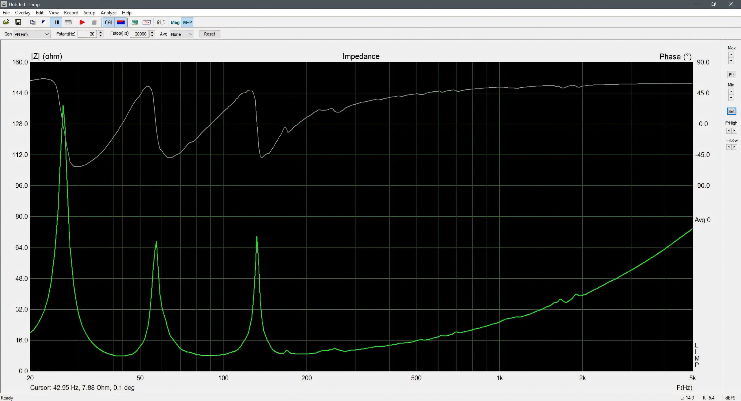

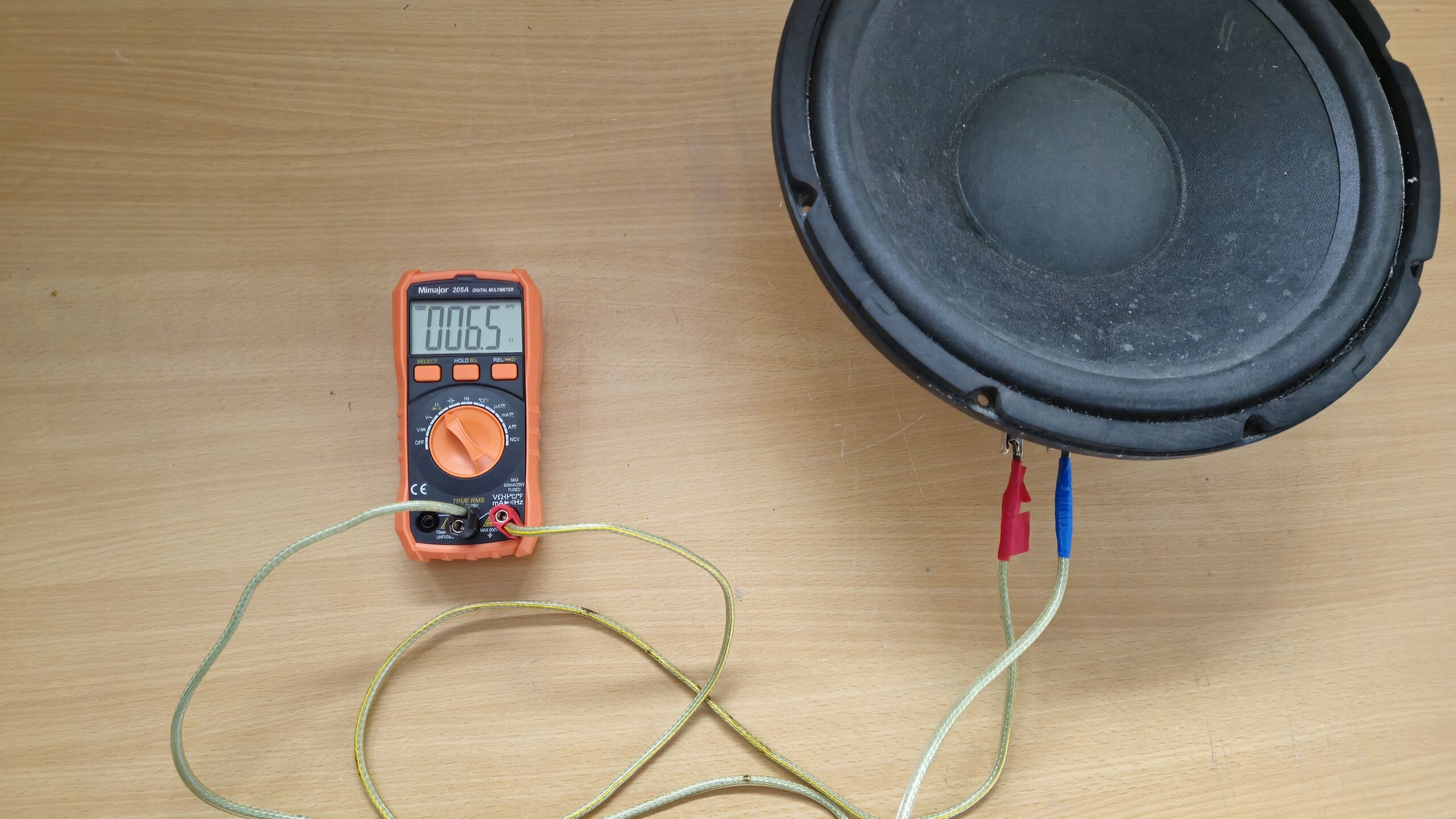

Hallo Forum! :prost:
Lonely.TH12_mkII Post #5
hier sind die 8 Ohm Treiber.
► Text anzeigen
Nachtrag!
Gruß Viktor :prost:

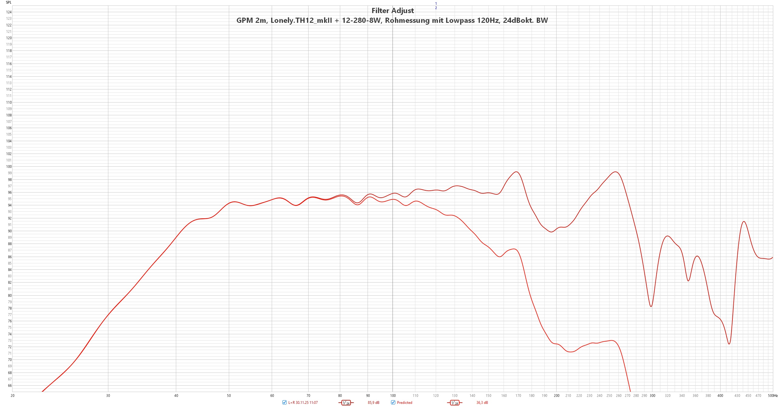

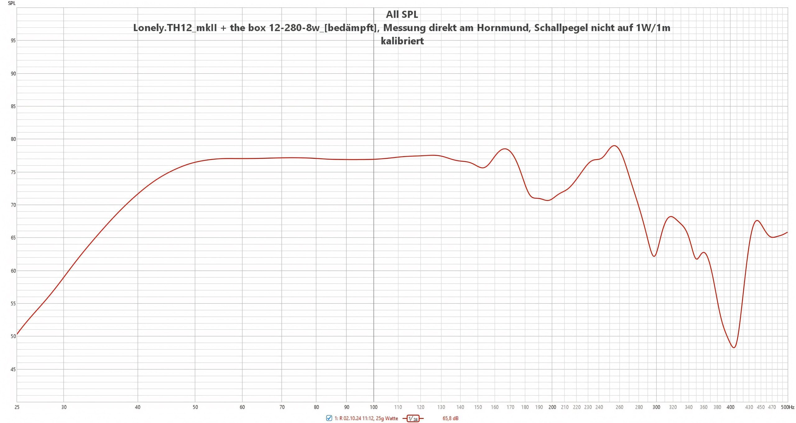

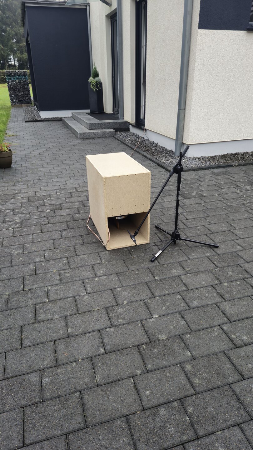

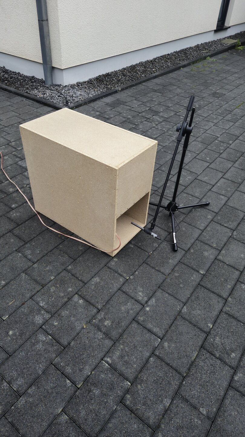

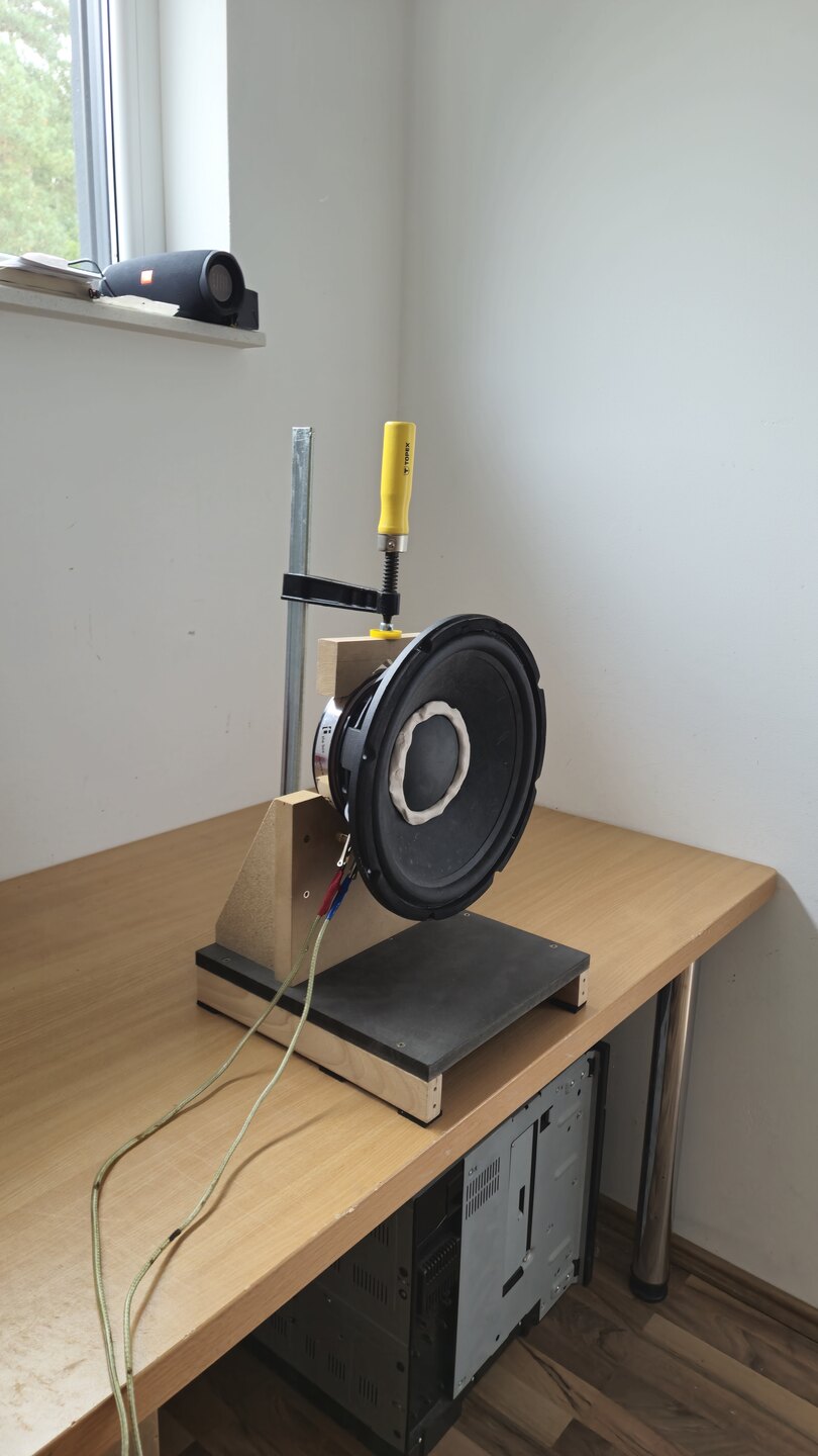

Hier der Messaufbau:
Messmikro: Umik-1 mit einer original Kalibrierdatei.
hier Bild vom Aufbau
Glättung / Smoothing von 1/24dB sollte genügen

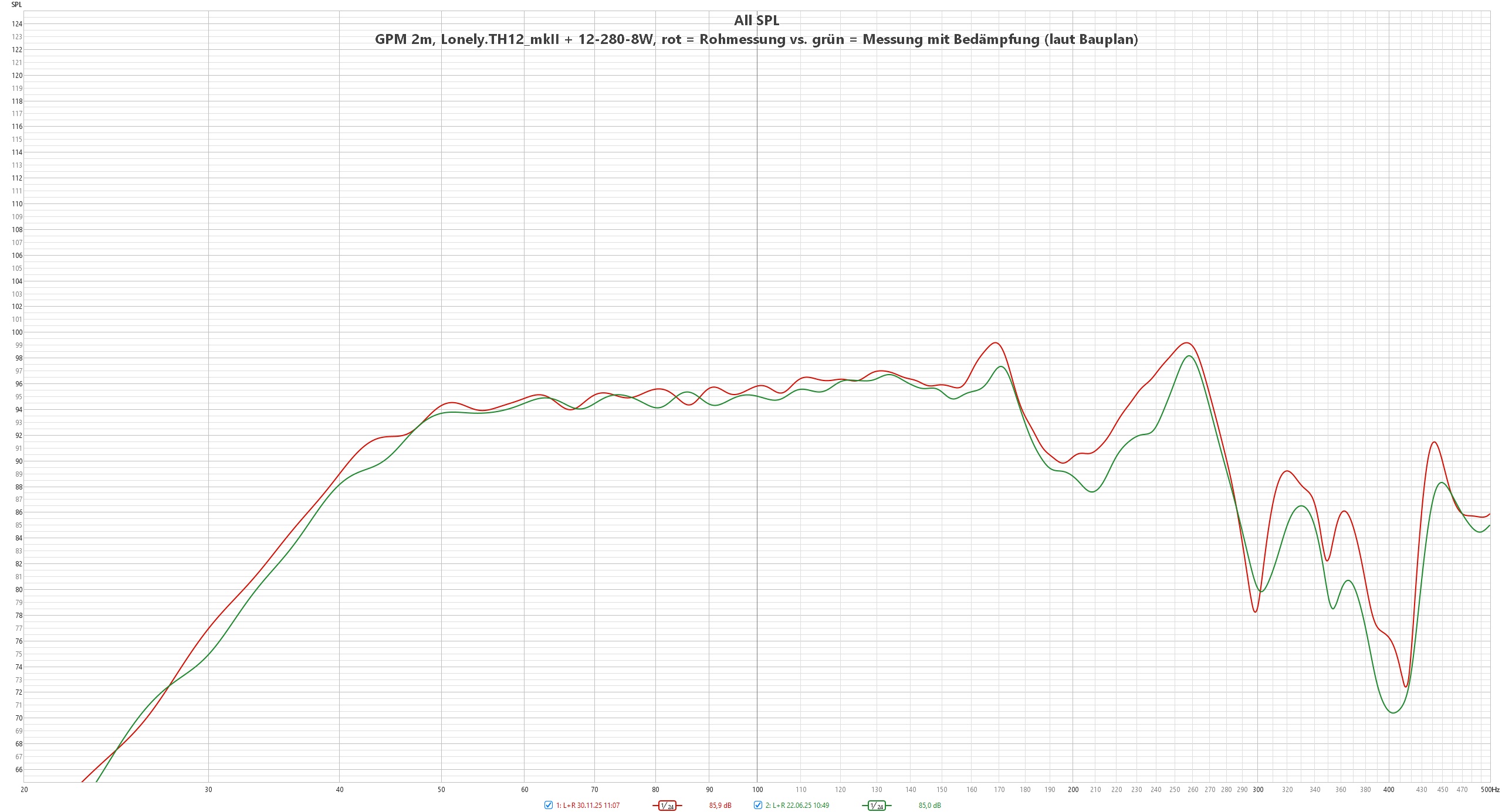

So jetzt zu den Messungen

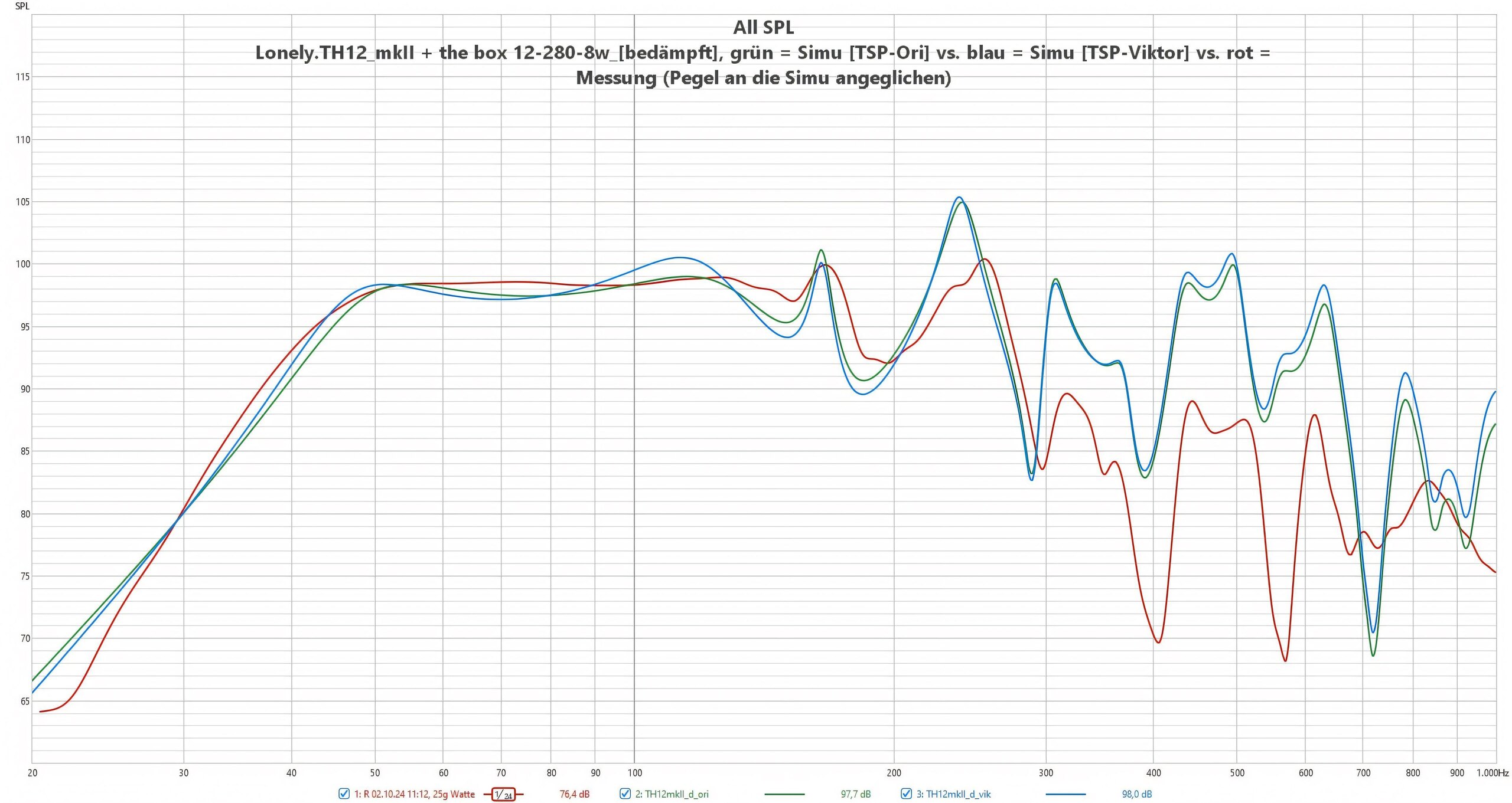

Lonely.TH12_mkII + the box 12-280-8w_[bedämpft], GPM 2m [entsprechend 1m Vollraum, Freifeld 4pi) 2,83V, 1 Watt.jpg
Lonely.TH12_mkII + the box 12-280-8w_[bedämpft]  Wirkungsgrad  Kennschalldruckpegel [GPM 2m] = 94,78dB.jpg
Lonely.TH12_mkII + the box 12-280-8w_[bedämpft] Wirkungsgrad / Kennschalldruckpegel [GPM 2m] = 94,78dB
Lonely.TH12_mkII + the box 12-280-8w_[bedämpft]  rot = GPM 2m [1m, 2,83v, 1Watt]  vs.  grün Simu 4pi.jpg

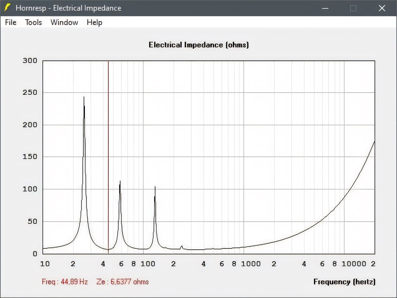

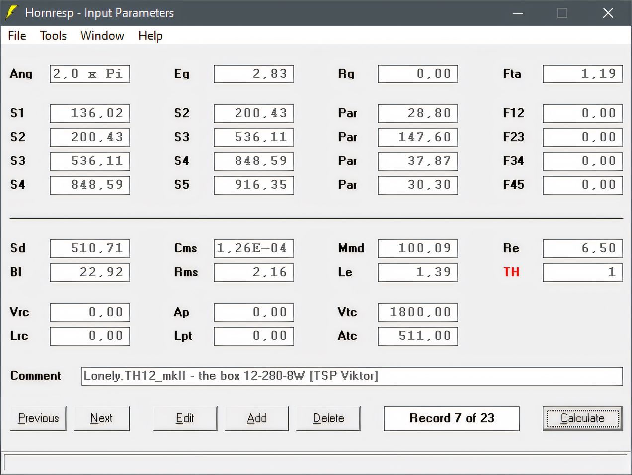

Dazu sei noch was gesagt!
Der Wirkungsgrad ist etwas höher als der simulierte 4pi in Hornresp.
Der Grund dafür ist, dass Hornresp weder weiß, wie oft das Gehäuse gefaltet wurde, noch weiß es, wie groß die eigentliche Schallwand bzw. Gehäusefront ist. Ein Lautsprecher spielt im Vollraum (4pi) und Halbraum (2pi) gleichzeitig. Der Übergang vom Vollraum in den Halbraum ist der Bafflestep. Deshalb ist der Sprung von 4pi (Vollraum = freischwebend im Raum) zu 2pi (Halbraum = auf dem Boden stehend) vom Bafflestep abhängig.
Deshalb ist der Sprung von 4pi zu 2pi nicht, wie üblich +6dB ist, sondern eher +4-5dB.
Damit landen wir dann wieder bei ca. 99dB Wirkungsgrad bei 2pi. Und das ist dann exakt das, was Hornresp mir für die Bodenaufstellung simuliert hat.
Alle anderen Raumwinkel, wie 1pi (wand-boden) und 0,5xpi (Ecke) werden dann, wie üblich jeweils mit +6dB verstärkt.
Dieses Verhalten war auch bei Jobsti selbst zu beobachten, als er meine erste (bereits eingestampfte) Version vom Lonely.TH15 (alt) persönlich via GPM gemessen hatte.
Da war der gemessene Wirkungsgrad ebenfalls höher als simuliert.
Ich denke mal, damit können wir das große „Mysterium“ um den hohen Wirkungsgrad eines Tapped Horns als bewiesen betrachten.
Ob ich damit alle Vorurteile gegenüber einem Tapped Horn abbauen konnte? Bleibt abzuwarten!

Zu diesem Shootout habe ich den Prototypen vom Lonely.TH12 mkII verwendet, der einer der wenigen Prototypen in meinem Besitz ist, der nach der Fertigstellung der Entwicklung noch nicht in den „TH-Himmel“ gewandert worden ist. :angel:

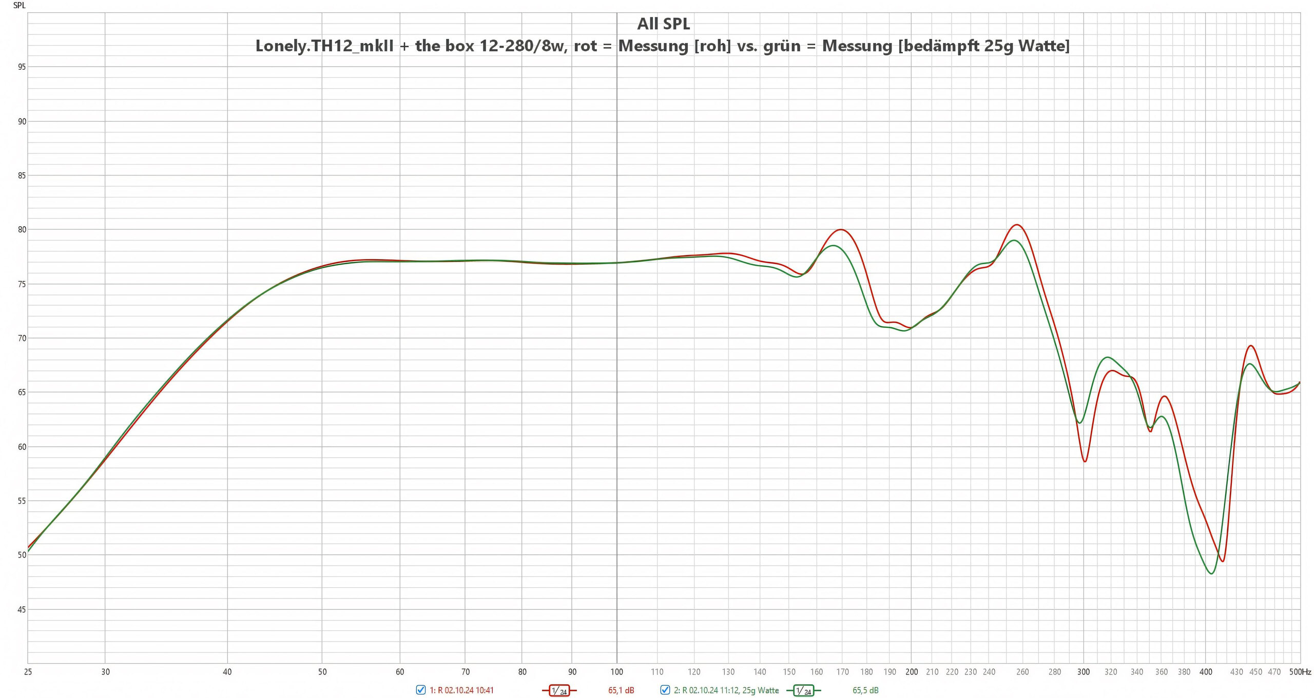

Für diese Untersuchung habe ich die Bedämpfung (Ikea-Watte) aus dem TH12 rausgenommen.
Und wo ich dann mit der oben erwähnten Untersuchung fertig war, ist mir eine weitere Idee in den Kopf geschossen. uglygaga:
Bis jetzt habe ich alle meine Tapped Horns mit einer mehr oder weniger korrekten Nahfeld-Methode gemessen.
Das kann man zwar machen, hat aber nicht die gleiche Aussagekraft, wie eine pegelkalibrierte Ground Plane Messung.
Ja nun!

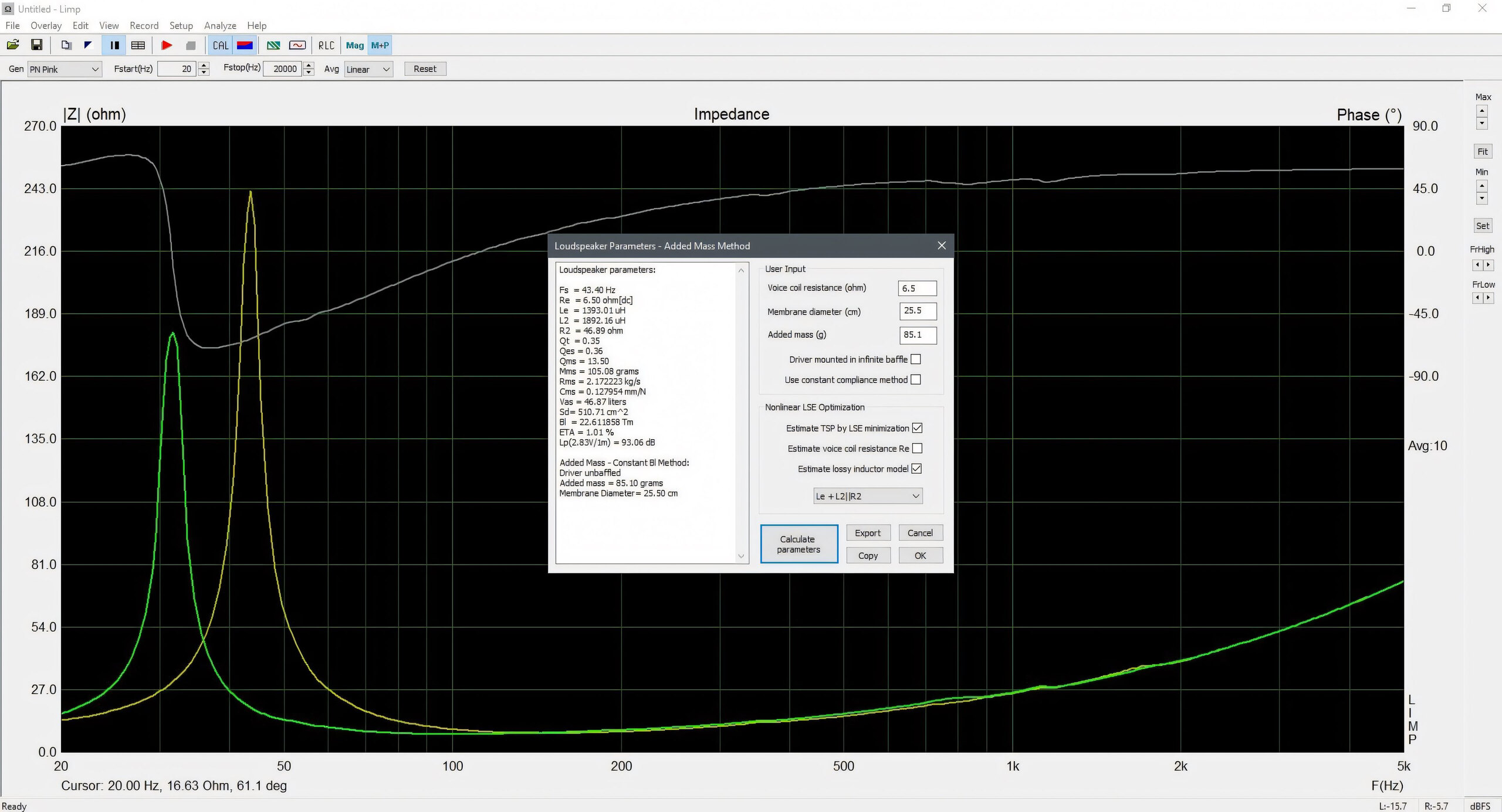

Da ich mittlerweile in der Lage bin sowohl Impedanzmessungen durchzuführen als auch meine Berührungsängste gegenüber einer GPM abgelegt habe, so habe ich eine interessante Entdeckung gemacht.
Das Lonely.TH12 inkl. mkII ist bis jetzt das einzige Party-PA Tapped Horn, das ich bedämpft habe.
Ich weiss nicht ob ihr euch noch erinnern könnt, aber die Sache mit der Bedämpfung hat einen folgenden Hintergrund. Als ich den ersten Lonely.TH12 entwickelt habe, war der primäre Gedanke zum einen dem MTH-30 den Platz an der Sonne streitig zu machen und zum anderen für die AKKU-Jungs mit ihren Soundboksen einen möglichst kompakten und höchst effizienten Subwoofer drunter zu stellen. Denn Akkulaufzeit und Wirkungsgrad gehen quasi Hand in Hand. Da die AKKU-Jungs aber häufig Car-Hifi Amps verwenden, die nur simple und stumpfe 12dB/Okt. Weichen an Board haben, müsste ich als Entwickler an diesem Punkt reagieren, um eine flache Trennung von 12dB/Okt. zu ermöglichen. Daher der Trick mit der Bedämpfung. Leider musste ich mit der Bedämpfung in der Performance gewisse Zugeständnisse eingehen, weil die Bedämpfung sehr breitbandig wirkt und am Tiefbass ordentlich knabbert.
Laut meinen früheren Nahfeldmessungen, waren die Knabbereien am Tiefbass zwar da, aber vernachlässigbar gering.
Das hat mich in Sicherheit bewogen meine Pläne für die beiden TH12 Projekte mit der Bedämpfung zu veröffentlichen.
Im Post #14 habe ich eine GPM 2m mit der Bedämpfung geliefert.
Jetzt, wo ich dieses Shootout für das diyaudio.com Forum gemacht habe und mein TH12 mkII ohne die Bedämpfung erneut gemessen habe, dachte ich mir, warum nicht mal die beiden Messungen aus Post #14 und unbedämpft zu vergleichen.
Durch die Pegelkalibrierung ist der Ausgangspegel am Verstärker immer bei 2,83v / 1 Watt.
Daher ist der Vergleich sehr genau und aussagekräftig.

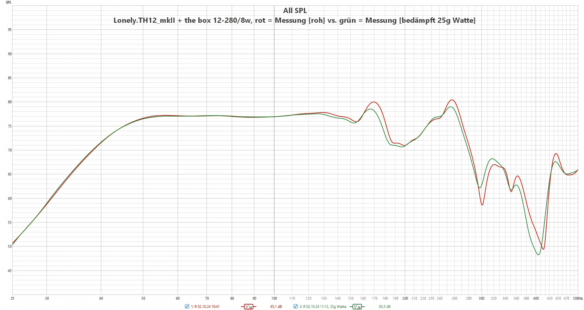

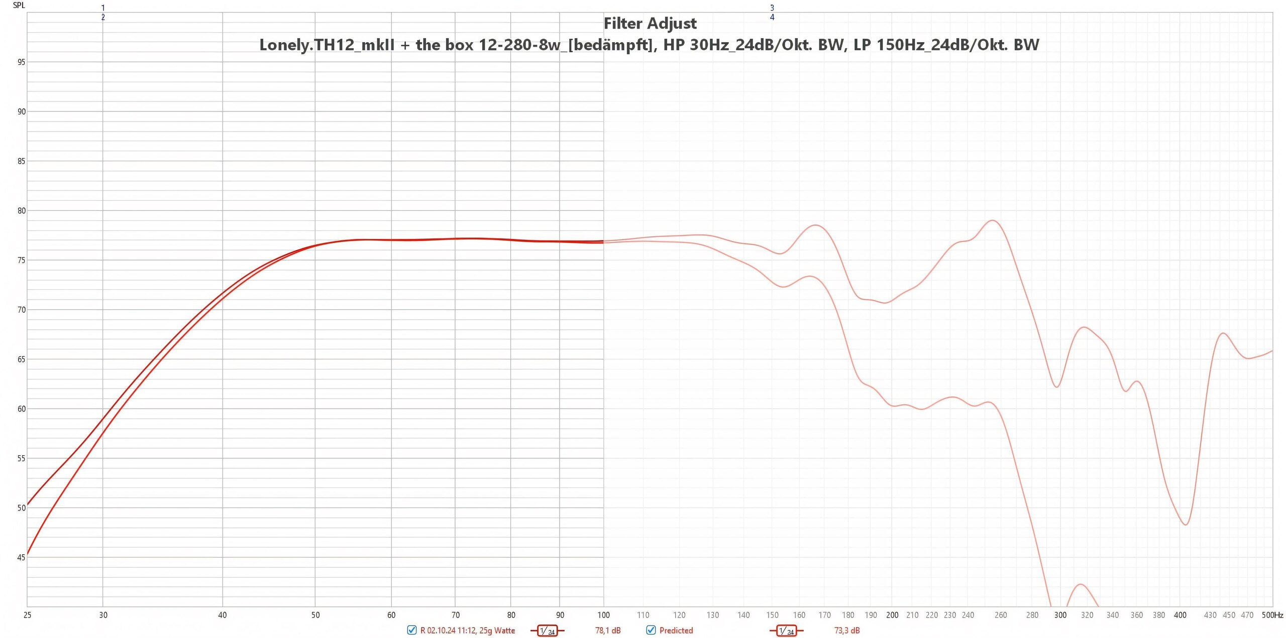

Hier die beiden GPM Messungen übereinander gelegt.
GPM 2m, Lonely.TH12_mkII + 12-280-8W, rot = Rohmessung  vs.  grün = Messung mit Bedämpfung (laut Bauplan).jpg
Wie man unschwer erkennen kann, sind die Unterschiede im Tiefbass, also untenrum sehr viel deutlicher als noch mit der alten Messmethode.
lonely-th12-mkii-the-box-12-280-8w-rot-messung-roh-vs-grun-messung-bedampft-25g-watte_1259929.jpg
hier z.B. aus Post #4
Die Impedanzmessungen waren dagegen, zumindest in der Abstimmung, unverändert.
So würde bspw. ein Lowpass bei 120Hz mit 24dB/Okt.BW an einem unbedämpften Lonely.TH12 mkII aussehen.
GPM 2m, Lonely.TH12_mkII + 12-280-8W, Rohmessung  mit Lowpass 120Hz, 24dBokt. BW.jpg
Mein Fazit zu dem Ganzen hier:
Wenn man ein DSP sein Eigen nennt und auch willens ist es zu verwenden und somit in der Lage ist steilere Filter von 24dB/Okt., Butterworth zu erzeugen, die eigentlich eher die bessere Variante darstellen, dann ist die Bedämpfung laut den Messungen quasi obsolet.
Die Resonanzen, die teils schlimm aussehen, verlieren somit ihren Schrecken, weil sie dann außerhalb des Nutzbasses bereits effektiv weggefiltert werden. Laut dem Feedback, den ich hin und wieder von den zufriedenen Nachbauern bekomme, trennen die meisten ihre TH12 bei 110-120Hz.
Damit geht meine Empfehlung an diejenigen, die ein DSP nutzen, auf die Bedämpfung zu verzichten.
Gruß Viktor :prost:
