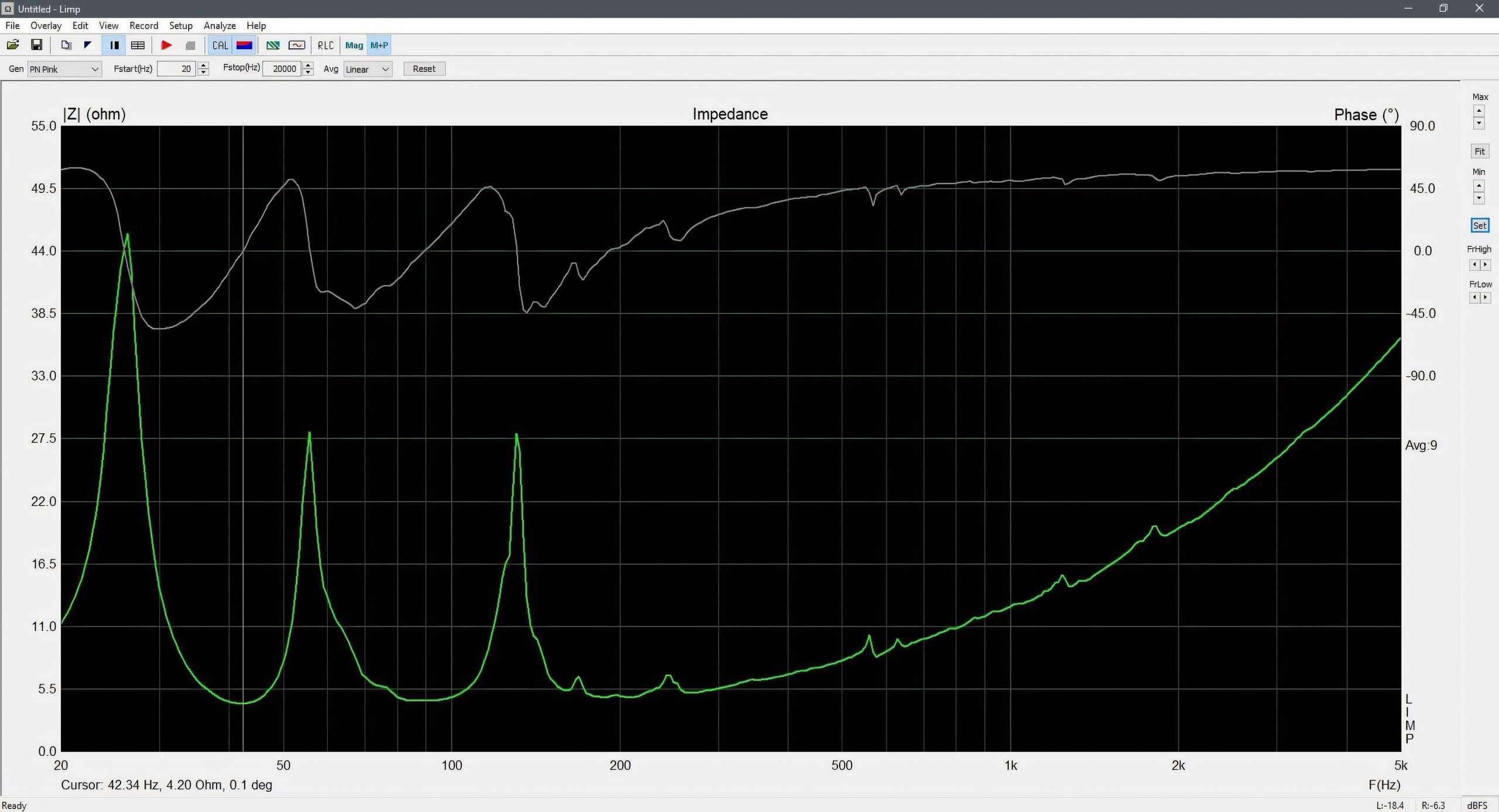

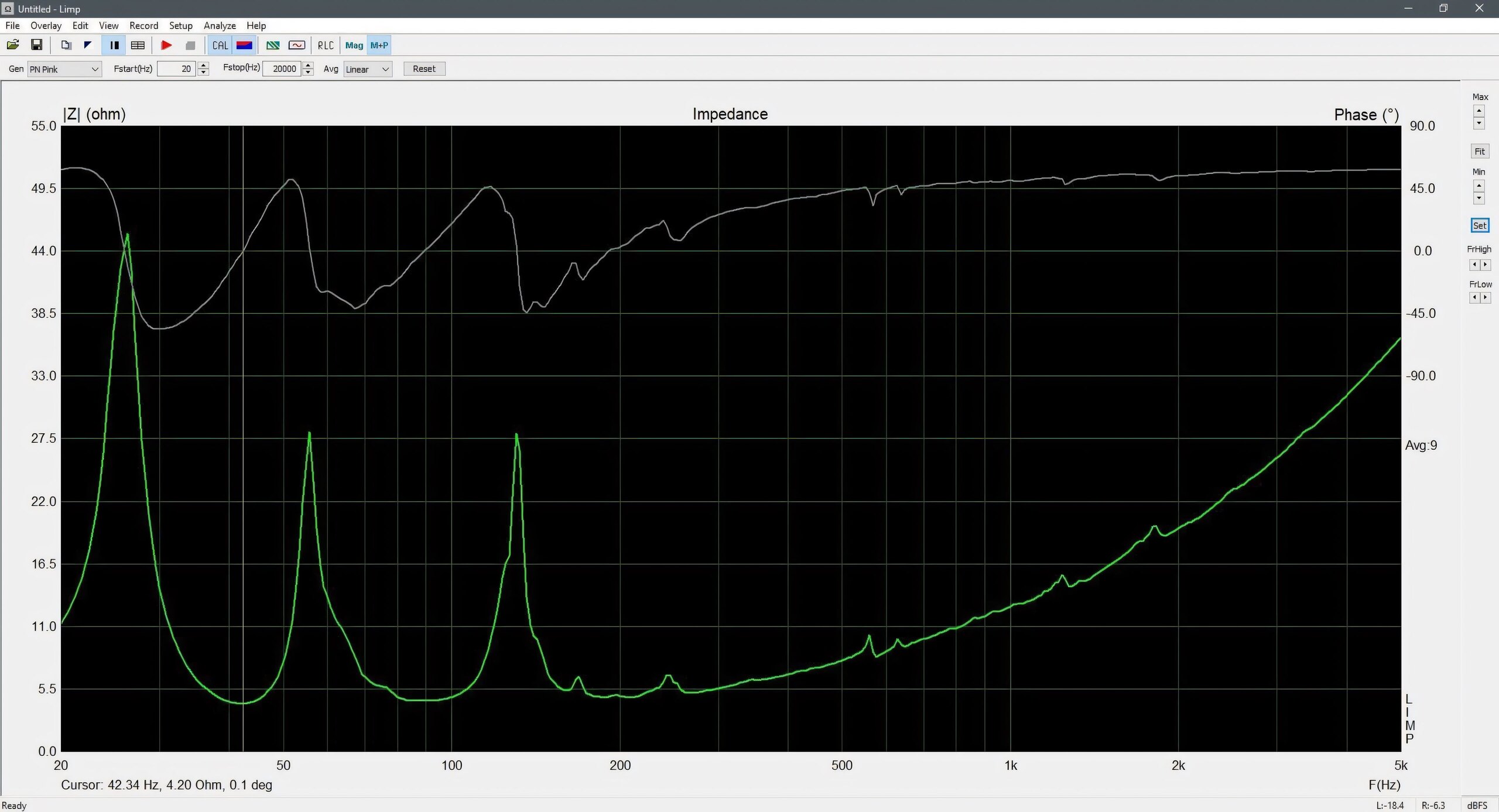

Die einzige "goldene Konstante" in den beiden Projekten ist die Impedanzmessung und die daraus resultierende Abstimmung des gesamten Viertelwellenresonators von 42Hz.
Da die Länge der Linie unverändert bleibt, so bleibt auch der Tiefgang unverändert. Die Impedanzmessung gilt also für beide Projekte gleichermaßen.
Alles andere, wie Frequenzgang-Charakteristik, sprich wie steil oder flach der FG abfällt, die unterschiedliche F3, die unterschiedliche Welligkeit des FGs, die Ausbildung der Resonanzen....

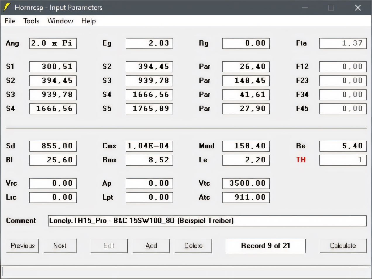

hier ist die Hornresp-Eingabemaske für das Lonely.TH15_Pro ;)
Da können diejenige, die sich mit Hornresp auskennen, schon mal selbst tätig werden.

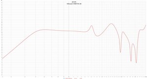

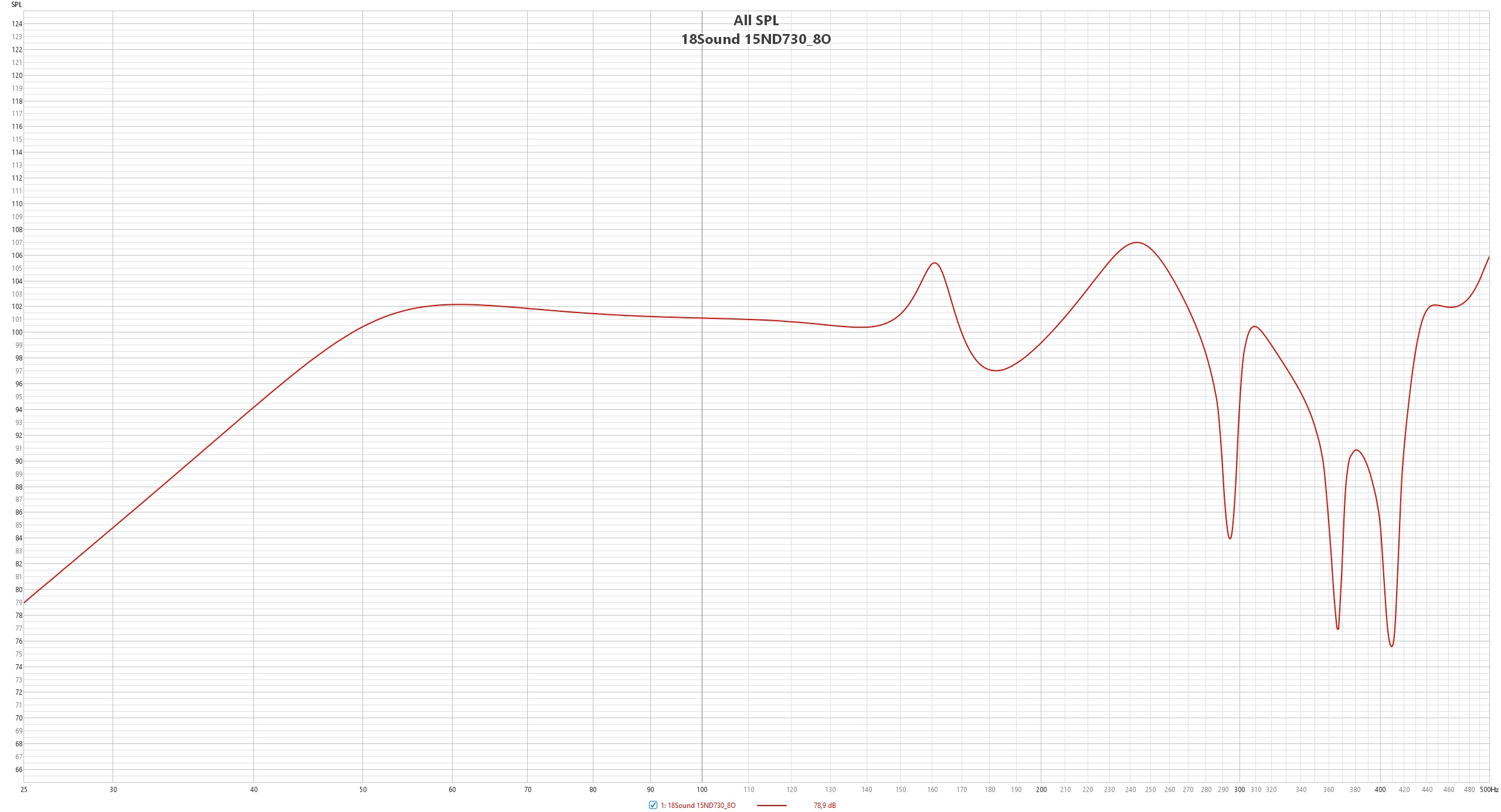

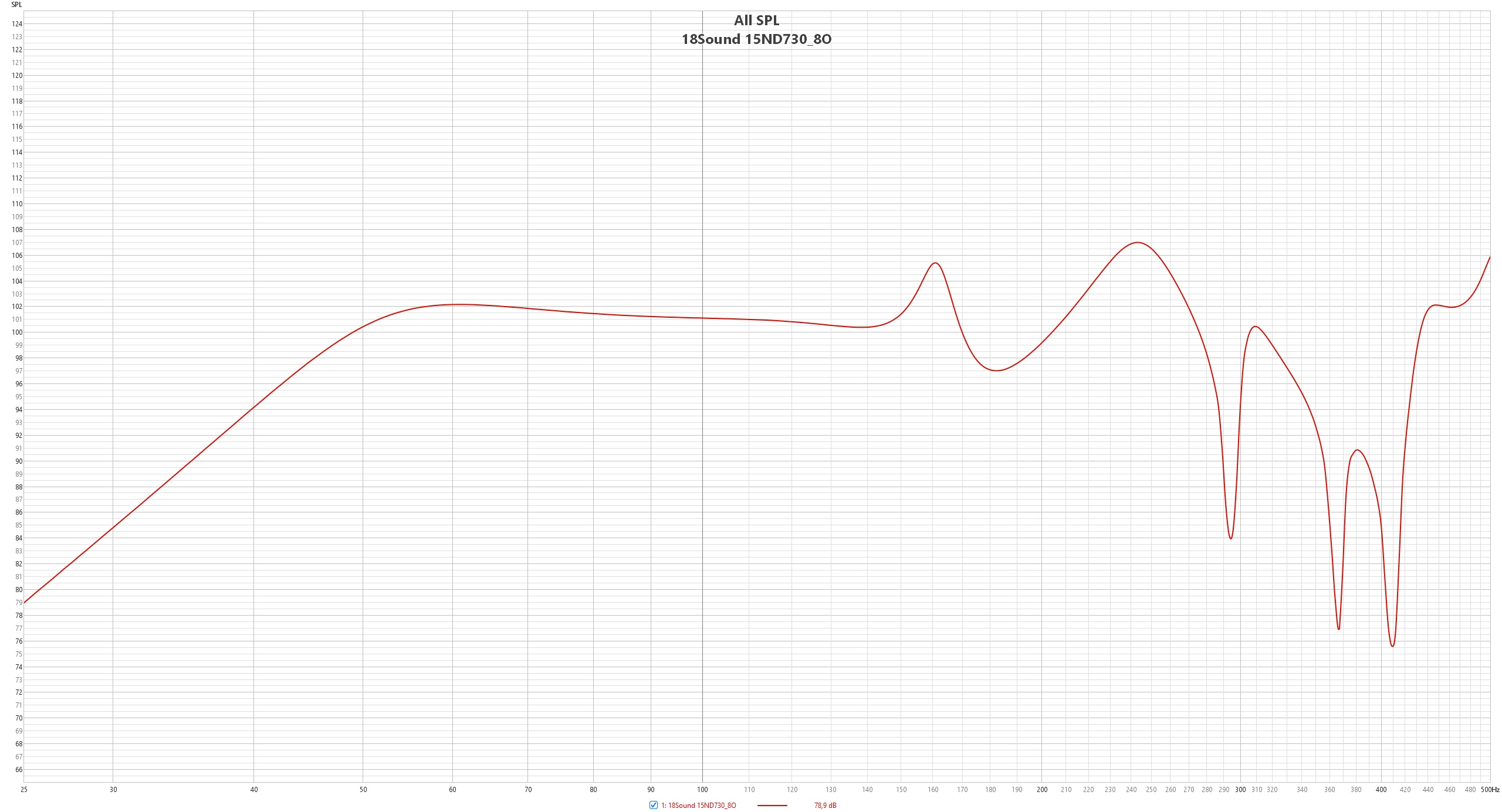

18Sound 15ND730_8O = leider nicht geeignet :flop:

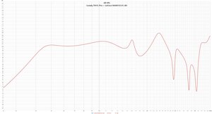

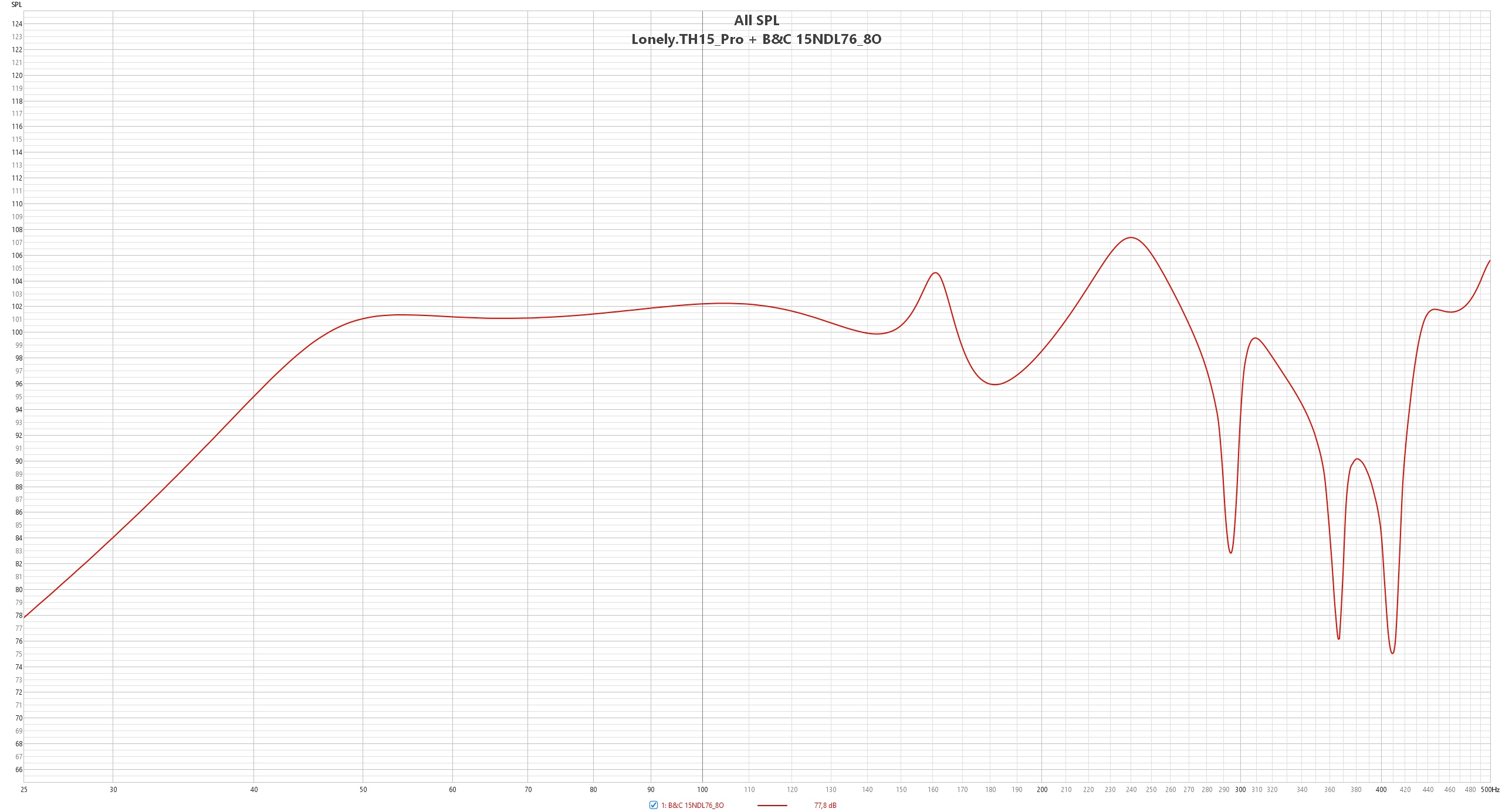

B&C 15NDL76_8O = ganz OK

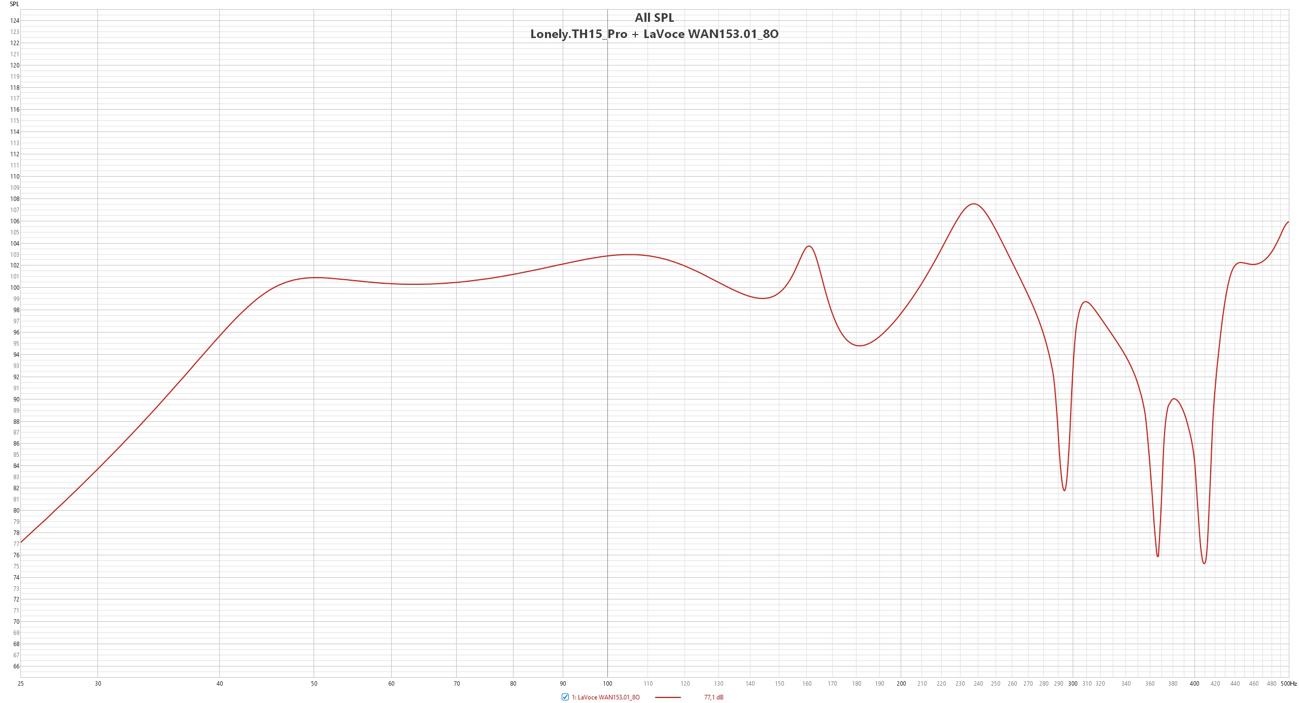

LaVoce WAN153.01_8O = Perfekt :toptop:
Allerdings sind diese Treiber allersamt in 8 Ohm und wenn man ihren Xmax anschaut, auch keine Pegelmonster!
Deshalb auch meine Frage oben.
Rein von der Simu her ist der LaVoce WAN153.01_8O ganz klar am besten geeignet!

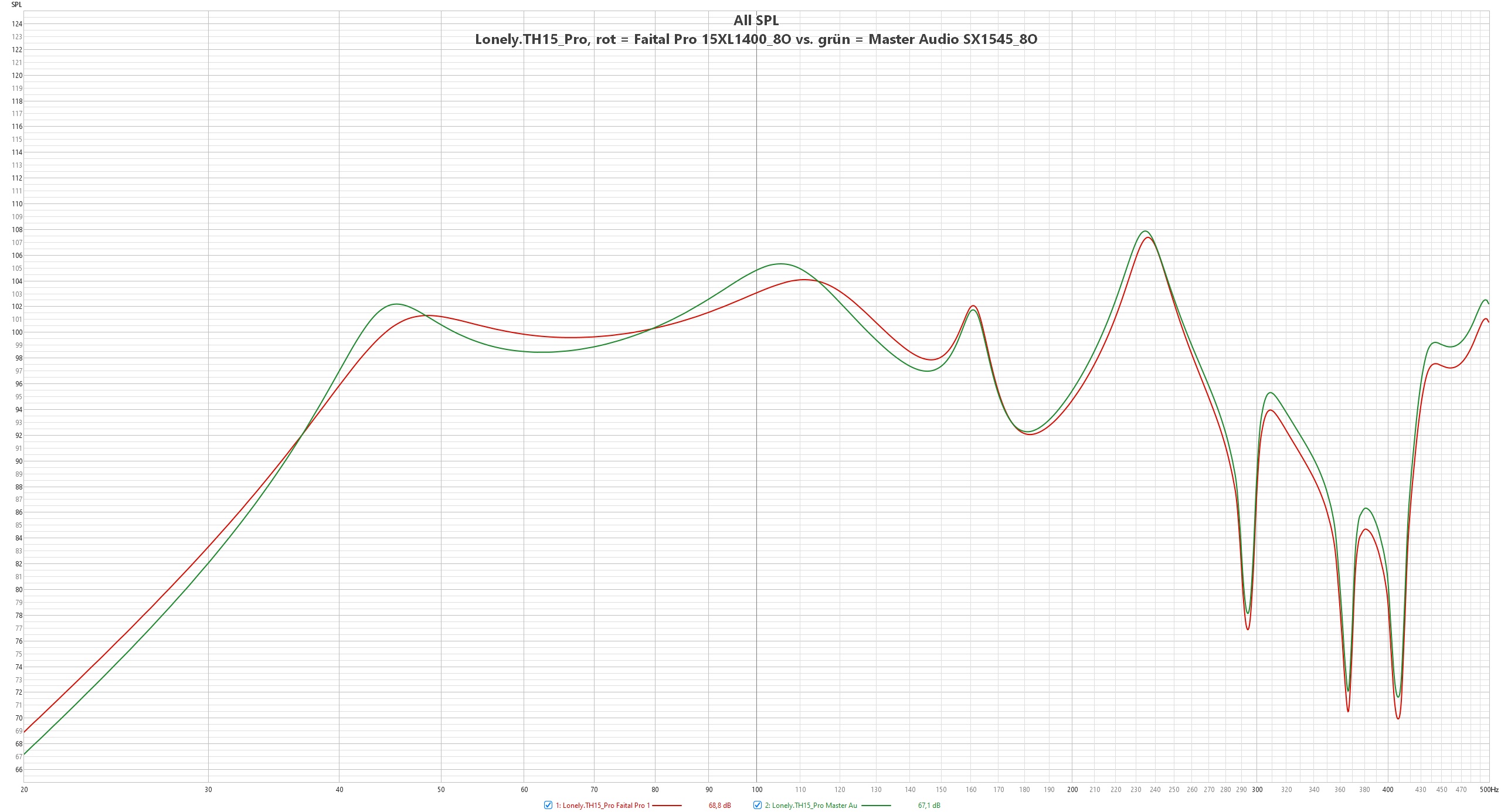

Beitrag von lonelybabe69 »
Tonsmann hat geschrieben: 20. Dez 2025 11:25 Hy, mal eine Frage zu dem TH15 Pro.
Hab mir vor kurzem ein Master Audio SX1545 gekauft.
Einfach nur mal zum gucken wie die sind.
Hatte eigentlich vor den in meinem übergebliebenen Bassreflex einzubauen, doch vielleicht macht der sich auch gut im einem Tapped Horn.
Falls du Lust und Laune hast kannst denn ja Mal simulieren.
Vielleicht entpuppt der sich ja als was brauchbares und ich hätte für nächstes Jahr ein neues Projekt

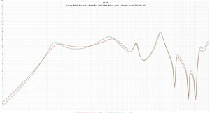

Also.
Ich bin da mal (wie immer) selbst schnell auf die Suche der TSP gegangen und auch fündig geworden.
Die TSP, die ich fand, sind leider etwas unvollständig.
Hornresp braucht für die Simulation unbedingt die Angabe für Le (Schwingspuleninduktivität).
Bei den meisten PA-Treibern ist Le irgendwo im Bereich von 1–2 mH. Also habe für die Simu pauschal 1,5 mH angenommen.
Ich habe ja schon im Post #4 den Faital Pro 15XL1400 für dich simuliert gehabt und eine hervorragende Eignung für das Lonely.TH15_Pro attestiert.
Der Faital Pro 15XL1400 wird also als Vergleichsobjekt für den Master Audio SX1545 herhalten müssen.
Hier ist die Vergleichssimu.
Lonely.TH15_Pro, rot = Faital Pro 15XL1400_8O  vs.  grün = Master Audio SX1545_8O.jpg
Den Frequenzgang würde ich jetzt als sehr gut bezeichnen.
Lass dich nicht von etwas Wellengang in der Simu verunsichern.
Das liegt größtenteils an übelst hohen Motorisierung von Bl 32T/m, was eigentlich genial ist.
Der Treiber wird das Lonely.TH15_Pro sowas von in Schwitzen bringen. :konkurenz:
Wenn der Treiber einen hohen Bl-Wert hat, bedeutet das, dass der Treiber sehr gut mit wenig Volumen zurechtkommt.
Wie bspw. der B&C DS-Reihe. Das sind auch so richtige Motor-Monster.
Du kannst, wenn du möchtest, sogar die innere Breite vom 485 mm noch ein Stück verkleinern.
Musst nur halt gucken, dass du den Treiber noch einigermaßen mit den Verschraubungslöchern eingebaut bekommst.
Ansonsten ist der Master Audio SX1545, zumindest von seinen theoretischen Daten her, ein Top-Treiber mit einem Xmax von +/-12,5 mm und 4,5" Schwingspule.
Es gibt nicht viele Treiber von den Markenherstellern, die in ähnliche Pegelregionen vorstoßen würden.
Und bei dem derzeitigen Kurs von 145 € bei hs-sound ist die Versuchung schon sehr groß einen Mausklick zu tätigen :jumpy:
Bleibt nur zu hoffen, dass die vorhanden Hersteller-TSP halbwegs zuverlässig sind.
Auf deren Richtigkeit gebe ich natürlich keine Gewähr, weil ich die TSP nicht selbst gemessen habe.
Aber zumindest vorerst, sieht alles ziemlich brauchbar aus!
