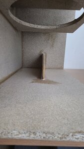

So sah es aus...
F3 43,29Hz
Group Delay 14,4 ms
long story short 2
ENDE GUT, ALLES GUT :angel:
