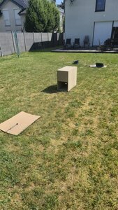

Hier der Messaufbau:
Messmikro: Umik-1 mit einer original Kalibrierdatei.
hier Bild vom Aufbau
Glättung / Smoothing von 1/24dB sollte genügen

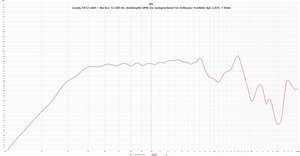

Lonely.TH12_mkII + the box 12-280-8w_[bedämpft], GPM 2m [entsprechend 1m Vollraum, Freifeld 4pi) 2,83V, 1 Watt.jpg

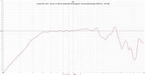

Lonely.TH12_mkII + the box 12-280-8w_[bedämpft]  Wirkungsgrad  Kennschalldruckpegel [GPM 2m] = 94,78dB.jpg
Lonely.TH12_mkII + the box 12-280-8w_[bedämpft] Wirkungsgrad / Kennschalldruckpegel [GPM 2m] = 94,78dB

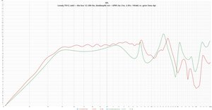

Lonely.TH12_mkII + the box 12-280-8w_[bedämpft]  rot = GPM 2m [1m, 2,83v, 1Watt]  vs.  grün Simu 4pi.jpg
Dazu sei noch was gesagt!
Der Wirkungsgrad ist etwas höher als der simulierte 4pi in Hornresp.
Der Grund dafür ist, dass Hornresp weder weiß, wie oft das Gehäuse gefaltet wurde, noch weiß es, wie groß die eigentliche Schallwand bzw. Gehäusefront ist. Ein Lautsprecher spielt im Vollraum (4pi) und Halbraum (2pi) gleichzeitig. Der Übergang vom Vollraum in den Halbraum ist der Bafflestep. Deshalb ist der Sprung von 4pi (Vollraum = freischwebend im Raum) zu 2pi (Halbraum = auf dem Boden stehend) vom Bafflestep abhängig.
Deshalb ist der Sprung von 4pi zu 2pi nicht, wie üblich +6dB ist, sondern eher +4-5dB.
Damit landen wir dann wieder bei ca. 99dB Wirkungsgrad bei 2pi. Und das ist dann exakt das, was Hornresp mir für die Bodenaufstellung simuliert hat.
