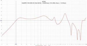

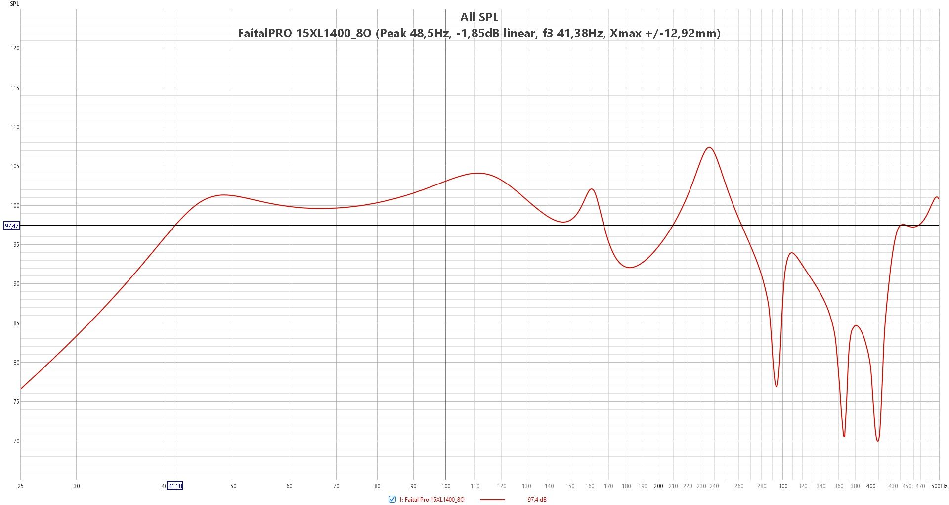

Hy, bin gerade im Zwiespalt welches Gehäuse ich für den Faital Pro 15XL1400 bauen soll.
Habe insgesamt 4 STK und sollen später zusammen mit 10" Tops betrieben werden. Musikrichtung ist Techno, Tekk, Krach.
Als Gehäuse war am Anfang das PS Bass V2 geplant.
Laut Simulation würde das auch gut spielen, mit den dazugehörigen Preset auch ein guten Peak bei 50hz geben. Mein bedenken ist nur, ob der nach meinen Geschmack vielleicht nicht tief genug geht.
Fällt unter 48-50hz steil ab.
Nach ein bisschen hin und her simulieren kam ich auf ein Gehäuse was ca. 90Ltr netto hat und eine Abstimmung von 40Hz. Portfläche beträgt 360cm².
Testgehäuse als Bild.
PS Bass V2: Pegel mit Peak bei 50hz
Meine Vorstellung: etwas flater dafür etwas tief spielender.
Meine Frage: hat wer Erfahrung mit dem Chassis?
Bzw was wäre für die Musik Richtung bevorzugt.
Oder hat wer ein guten Bauplan direkt für das Chassis.
Der 15XL1400 wird immer vorgeschlagen, aber so richtig findet man nix drüber.

Hy Klangart, das ist richtig das die Ohren auch eine Rolle spielen.
Deswegen auch die Frage ob der PS Bass V2 hörbar vielleicht doch tiefer spielt als die Simulation zeigt. In der Simulation hab ich VC 50°C angegeben.
Sub - Top wird ein gemessen. Equipment ist vorhanden.
Soll halt für längere Zeit was werden die Kisten.

also wenn du es nicht scheust, etwas über den Tellerand zu schauen, dann kannst du dir meinen Lonely.TH15_Pro angucken.Tonsmann hat geschrieben: ↑12. Aug 2025 18:11 Hy, bin gerade im Zwiespalt welches Gehäuse ich für den Faital Pro 15XL1400 bauen soll.
Gerade bei Techno ist der staubtrockene und dennoch fette TH-Sound ein most-have
Deinen Faital Pro 15XL1400 findest du in der Liste der sumulierten Treiber.
hier ist sein simulierter FG, der übringens für einen Tapped Horn nahezu perfekt ist.

Mal ein kleines Bilder Update zu meinen Kisten.
Mittlerweile sind auch schon Gitter gekommen, die werden auch noch schwarz gemacht.
Zusätzlich ein Bild zum Frequenzgang.
