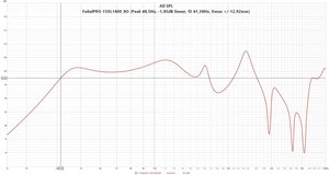

also wenn du es nicht scheust, etwas über den Tellerand zu schauen, dann kannst du dir meinen Lonely.TH15_Pro angucken.Tonsmann hat geschrieben: ↑12. Aug 2025 18:11 Hy, bin gerade im Zwiespalt welches Gehäuse ich für den Faital Pro 15XL1400 bauen soll.
Habe insgesamt 4 STK und sollen später zusammen mit 10" Tops betrieben werden. Musikrichtung ist Techno, Tekk, Krach.
Oder hat wer ein guten Bauplan direkt für das Chassis.
Gerade bei Techno ist der staubtrockene und dennoch fette TH-Sound ein most-have
Deinen Faital Pro 15XL1400 findest du in der Liste der sumulierten Treiber.
hier ist sein simulierter FG, der übringens für einen Tapped Horn nahezu perfekt ist.
Gruß Viktor
