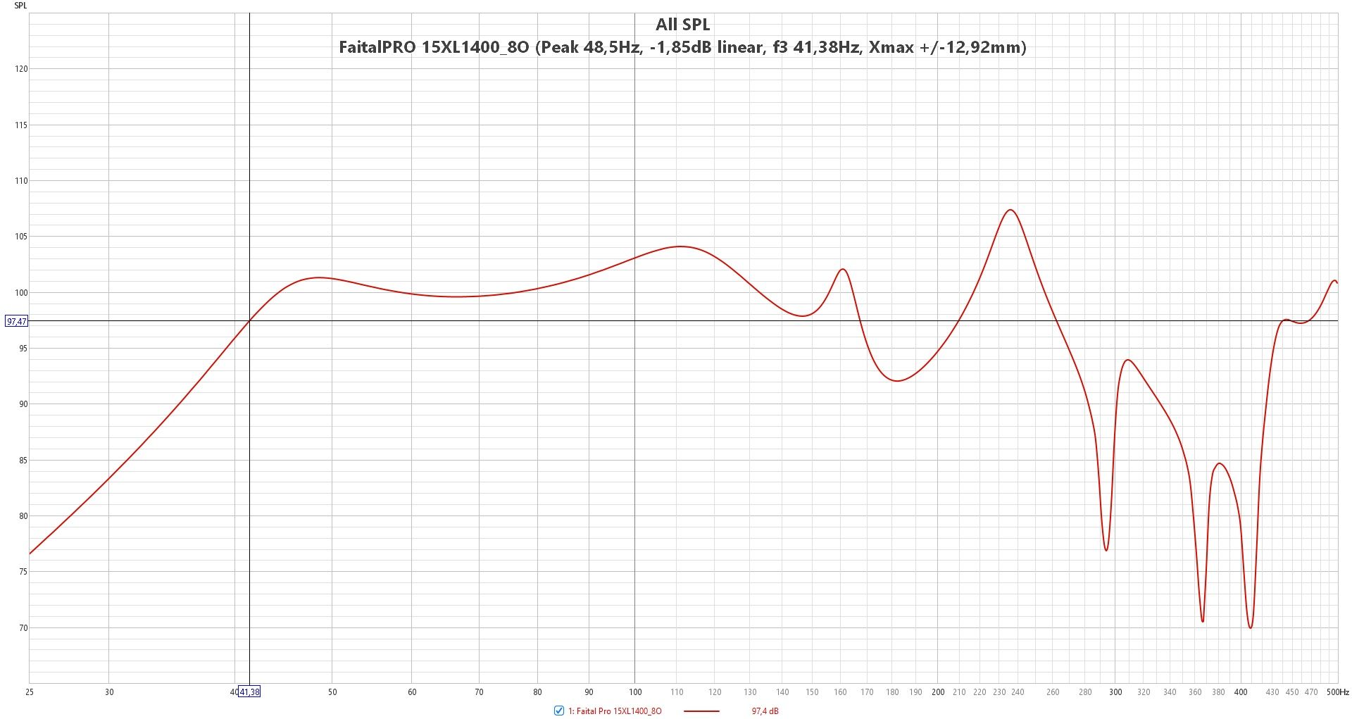

Hy, bin gerade im Zwiespalt welches Gehäuse ich für den Faital Pro 15XL1400 bauen soll.
Habe insgesamt 4 STK und sollen später zusammen mit 10" Tops betrieben werden. Musikrichtung ist Techno, Tekk, Krach.
Als Gehäuse war am Anfang das PS Bass V2 geplant.
Laut Simulation würde das auch gut spielen, mit den dazugehörigen Preset auch ein guten Peak bei 50hz geben. Mein bedenken ist nur, ob der nach meinen Geschmack vielleicht nicht tief genug geht.
Fällt unter 48-50hz steil ab.
Nach ein bisschen hin und her simulieren kam ich auf ein Gehäuse was ca. 90Ltr netto hat und eine Abstimmung von 40Hz. Portfläche beträgt 360cm².
Testgehäuse als Bild.
PS Bass V2: Pegel mit Peak bei 50hz
Meine Vorstellung: etwas flater dafür etwas tief spielender.
Meine Frage: hat wer Erfahrung mit dem Chassis?
Bzw was wäre für die Musik Richtung bevorzugt.
Oder hat wer ein guten Bauplan direkt für das Chassis.

Hy Klangart, das ist richtig das die Ohren auch eine Rolle spielen.
Deswegen auch die Frage ob der PS Bass V2 hörbar vielleicht doch tiefer spielt als die Simulation zeigt. In der Simulation hab ich VC 50°C angegeben.
Sub - Top wird ein gemessen. Equipment ist vorhanden.
Soll halt für längere Zeit was werden die Kisten.

Hy, ja sollen kompakt sein um die zu transportieren ohne das ich mit Anhänger losfahren muss.
Verstärkerleistung ist vorhanden (CVR D-2004).
Der PS Bass V2 ist schon das Maximum an Grundfläche was ich eingeplant habe.
Frage nämlich lieber vorher, da es wenn es soweit ist wieder wer kommt und meint wieso hast das nicht so oder so gebaut.
Geht halt auch gut ins Geld wenn man 4 Stück vernünftig bauen will mit Gitter und Co.
Beim PS Bass V2, heißt es auch wenn man die Frontbreite auf 40cm macht, hat man ca 4-5ltr mehr und eine 41Hz Abstimmung
Edit: hab jetzt mal eine Impedanzmessung meiner Kiste gemacht. Und siehe da, quasi die gewünschten Abstimmung getroffen.
Thema wird unbenannt.

Mal ein kleines Bilder Update zu meinen Kisten.
Mittlerweile sind auch schon Gitter gekommen, die werden auch noch schwarz gemacht.
Zusätzlich ein Bild zum Frequenzgang.
