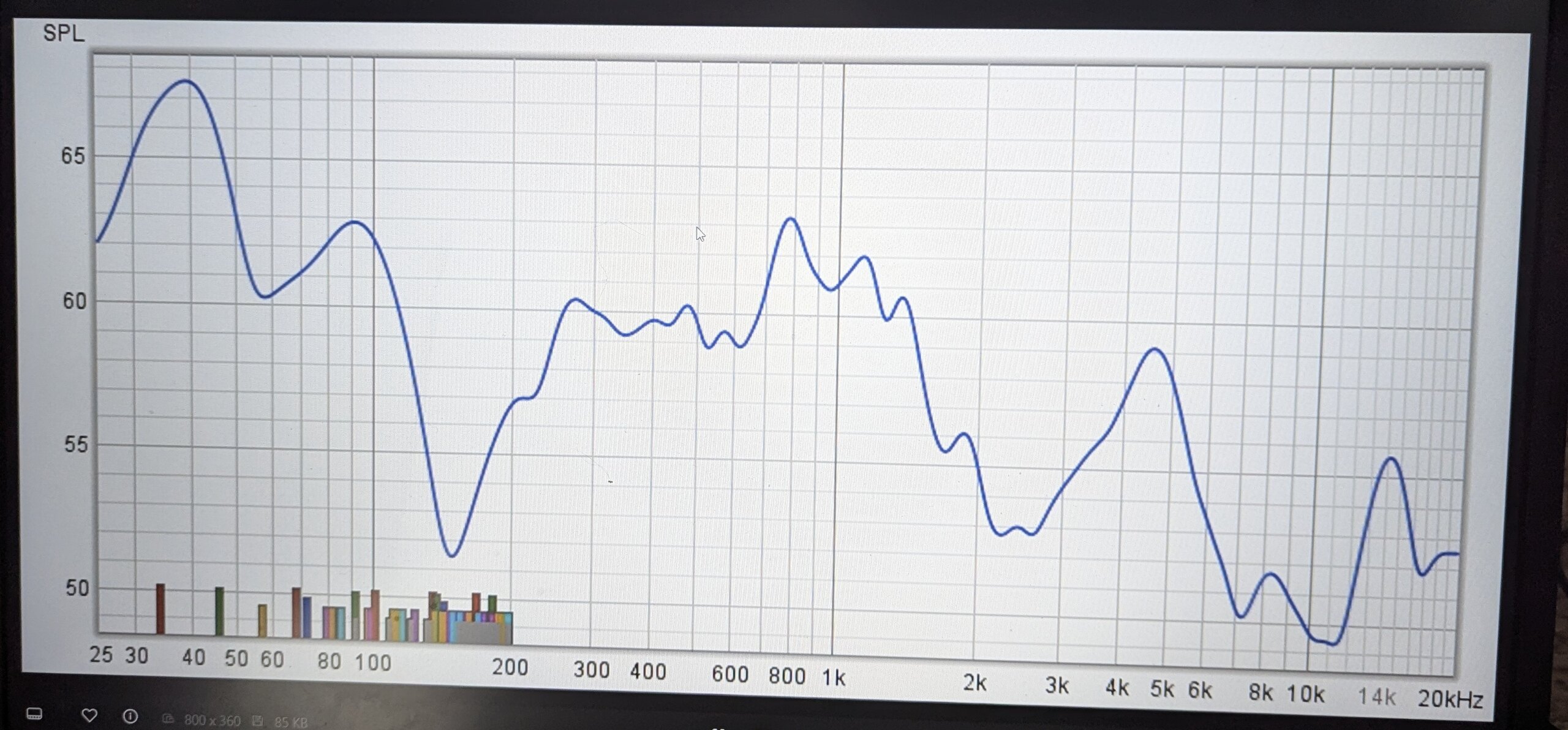

Re: Frequenzloch 100-200Hz
Vorher:
NACHHER:
Jetzt sind es nur 10dB Unterschied. Nur mit absenken.
Mit REW und nucontrol, AmpXL ohne Denon.
Bass per Klangwaage +3. Ist jetzt ganz okay.
Muss ich mal länger so lassen...
Zuletzt geändert von MOS am 30. Aug 2025 14:34, insgesamt 4-mal geändert.
@CJoe78
Ich bin jetzt mit dem AmpXL, nucontrol 2, REW so weit gekommen, dass es halbwegs passt, das Loch ist kleiner geworden, dann mit der Klangwaage des nc2 im Bass +3, es klingt wärmer, mehr Druck.
So wie du meintest. Alles bis auf das Loch minimieren...
