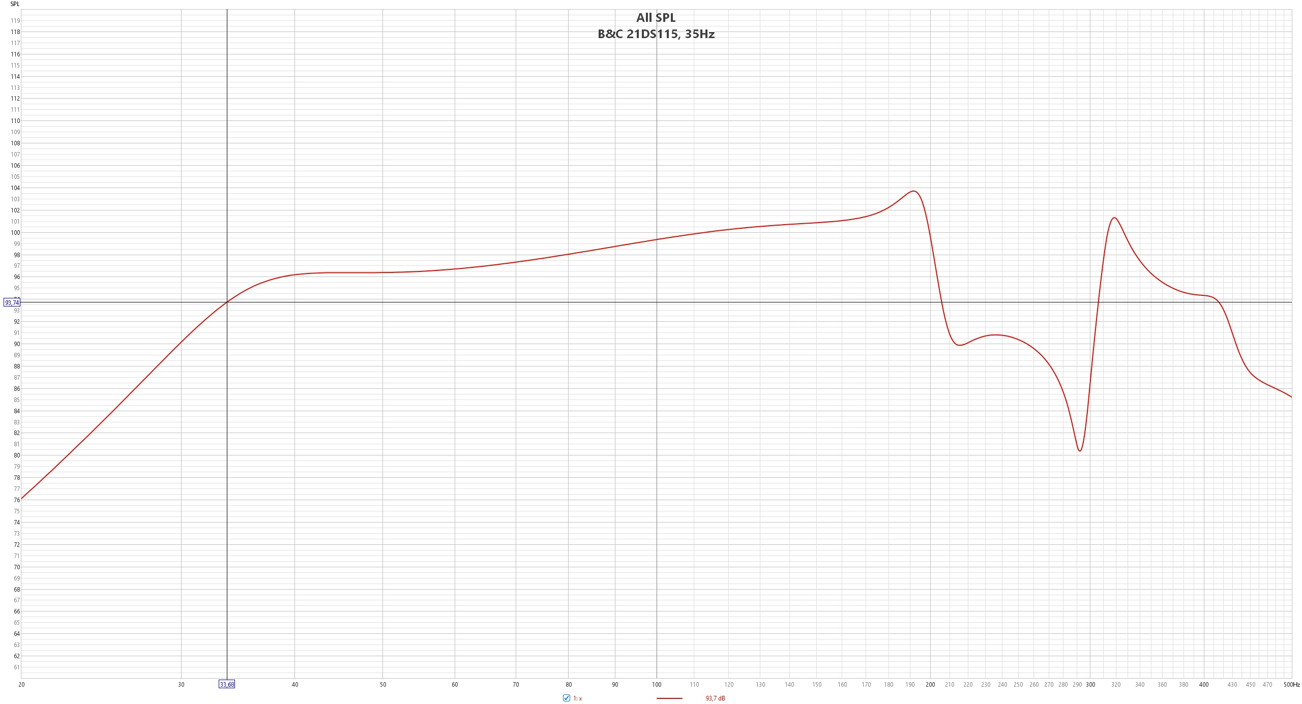

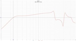

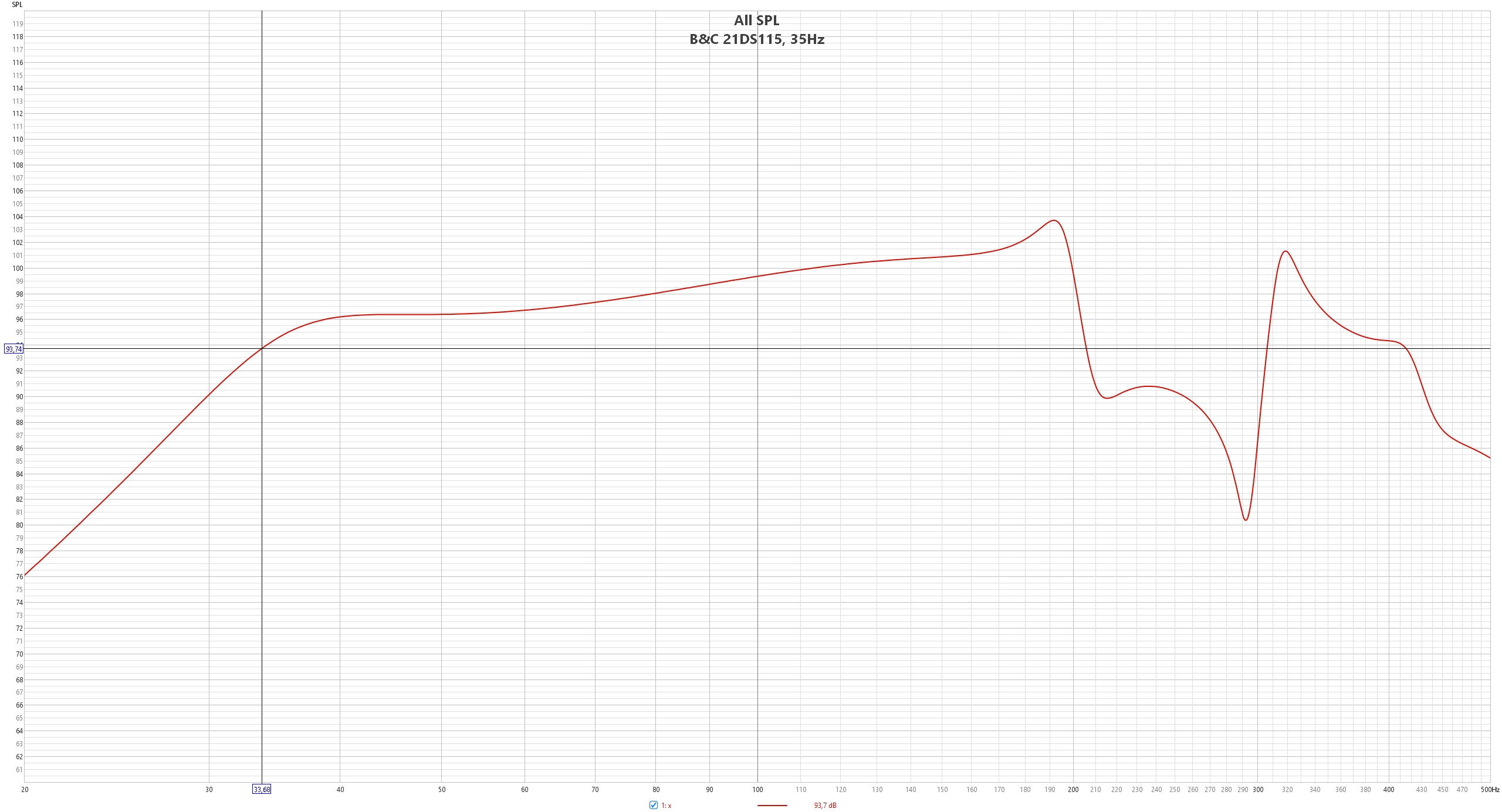

...aber ich kann dir gerne eine Simulation mit dem B&C 21DS115 machen. Zum derzeitigen Kurs von ca. 580€ wäre der Treiber voll im Budget.
Allerdings müstest du den Plan komplett selber konstruieren. Einen Prototyp aus Spannplatte natur bauen und mit einer Impedanzmessung die finale Portlänge ermitteln.
Wenn du Lust darauf hast, hier die Simu in Hornresp.
155 Liter Netto, Fb 35Hz, F3 33-34Hz
Portquerschnitt 700cm² (41,7% Sd) x 65cm lang.
Bei einem rechteckigen Port, der am Boden entlang geführt wird, kann der Port am Prototyp bis 20-30% gekürzt werden. Wegen der virtuellen Portverlängerung.
Müsste aber, wie gesagt, mit einer Impedanzmessung final ermittelt werden.
Alle Innereien, die Eigenvolumen beanspruchen, kommen zum Nettovolumen on top. Sprich der Treiber selbst, der Port, die Streben und diverse Flansche, Griffe etc.
Beide Portenden bitte großzügig abrunden.
Das wäre mein Vorschlag!
