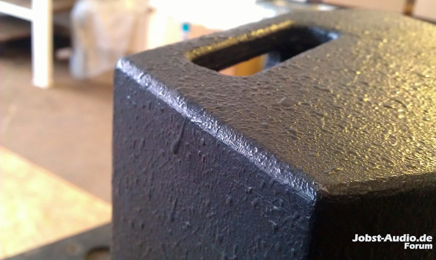

Klingt super, wann bräuchteste denn dann was? 8-10kg sollte da recht genau hinkommen
Übrigens.... Habe ne Warnex Kiste mit Bucotur ausgebessert (Kante hinten), sieht man kaum bis keinen Unterschied, geht also ;)
Auf der Spachtelmasse hält's bisher immernoch sehr gut, gab keine Risse oder sonst was,
Montag mach ich dann mal Kratztest.

Ich durfte gestern auch msl ein bischen auf dem testmusger rumstochern nd kratzen ist echt nen stück härter und auf der dpachtelmasse hält es wejt aus besser aks warnex .. wenn es frei verkäufkich.ist dann würdeich es suf jedenfall vorziehen

Is auch brauchbar, aber da 2K - so direkt nicht vergleichbar. Direkten Vergleich habe ich noch nicht gemacht zwischen Bucotur, Warnex und Colorado. Warnex und Bucotur 1K im Vergleich:
Warnex härtet schneller aus, bleibt aber "weicher"
Geräte lassen sich mit Bucotur besser auswaschen, weniger Rückstände in Rollen, etc..
Bucotur für Privatgebrauch nicht verfügbar.
Auftrag mit dünnen Düsen bei Bucotur problemloser als bei Warnex - mit Unterbodenpistole sehe ich Warnex im Vorteil - das sind aber Nuancen...
Härte von Bucotur sehr gut, bei feuchtem AUstrocknen gibts wie bei Warnex so kleine Mikrorisse, die sind dann schärfer als bei Warnex (was aber egal ist, in beiden Fällen ist was schief gegangen und auch Warnex macht dann Sandpapieroberfläche)
Wir nutzen Bucotur aktuell und sind sehr zufrieden. Es lässt sich problemlos über fast alles drüber lackieren.
Bucotur 1K kommt von der Härte fast an 2K Lacke ran.
Aber ums unterm Strich zu sagen: Keiner der Lacke ist wirklich um Längen schlechter oder besser als der andere - ich sehe keinen Grund, warum man mit Warnex als Endkunde und Privatmann nicht nach wie vor glücklich werden kann. Auch der Colorado Lack ist brauchbar.
Für den Endkunden ist die Diskussion auch ein bisschen akademisch, da sich die Preisunterschiede und die Verfügbarkeit ja nicht beliebig gestalten - der Endkunde wird bei 1K sich kurzfristig noch mit Warnex ausstatten.
