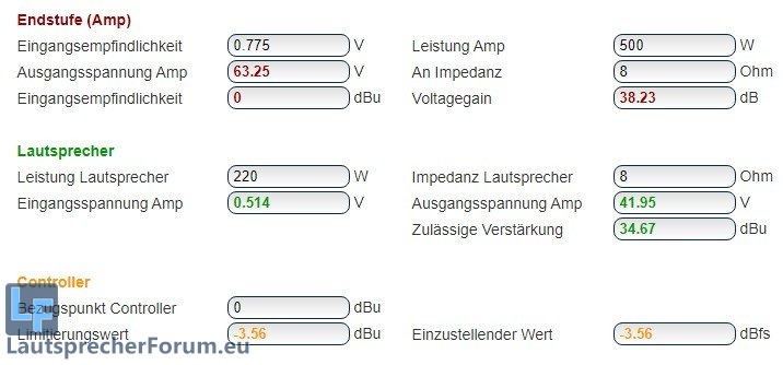

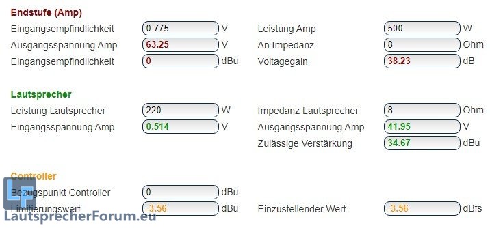

Beitrag von Hobbypabastler »
Ich hab da jetzt - 3,5 dbu rausbekommen. Ist das realistisch bei 500 Watt am Amp und 220 an ls? Und ich hab nur 5 Daten eingeben
- Leistung vom Amp
- Impedanz von Amp
- Leistung vom Ls
- Impedanz vom Ls
- 0 dbu am Controller
Reicht das an Werten oder muss ich da noch mehr einfügen?

Die Eingangsempfindlichkeit vom Amp ist essentiell wichtig.
Standard geht der Rechner von 0dBu, also 0,775V aus.
Falls dein Amp nicht mit Spannung angegeben wurde, findest du unter dem Limiterrechner Umrechner für dBu oder auch Voltagegain.
Ansonsten nurnoch:
Leistung Amp
Leistung Lautsprecher
Bezugspunkt
Impedanz is net wichtig, sofern du die Leistung der Endstufe kennst (würde also nur umrechnen, falls du 8R eingibst aber nen 4R Lautsprecher dran hast)
Hmm...
Ich hab jetzt das alles eingegeben da kommt - 23 dbu raus. So tief kann ich den ds 2/4 garnicht runterstellen. Bei der e 800 kann ich die Eingangsempfindlichkeit von 0.775 V auf 1,4 V stellen dan kommt - 18 dbu raus. Soll ich das umstellen oder hab ich da Nachteile?
#190
Beitrag von razer1993 »
da ist dann aber irgendwas falsch gelaufen. Wenn die angaben korrekt sind mit 500w Amp und 220W an der Box ergibt sich folgendes (Ohm ist egal solange AMP & Box gleich) ergeben:
Ob eine Umstellung sinnvoll ist oder nicht liegt am Setup. Du schraubst dann ja die Empfindlichkeit runter d.h. mögliches grundrauschen (wenn vorhanden) wird z.B. weniger mit verstärkt. Anders herum hast du je nach DSP evtl. nicht mehr viel Headroom nach oben und musst evtl. sogar den Input mit dem Gain wieder erhöhen da evtl. das Pult etc. garnicht genug dampf macht um den Output voll auszusteuern. Zudem beim 2/4 sogar schon -4,6dB im Input fest vorhanden sind.
#191
Vielen Dank fürs nochmal erklären :toptop: ! Ich hatte den Betzugspunkt bei 20 dbu und nicht bei 0. :lol2:
Grüße :prost:
#192
Wenn der Bezugspunkt 0 ist, kann man den Wert auch einfach bei "Limitierungswert" ablesen,
