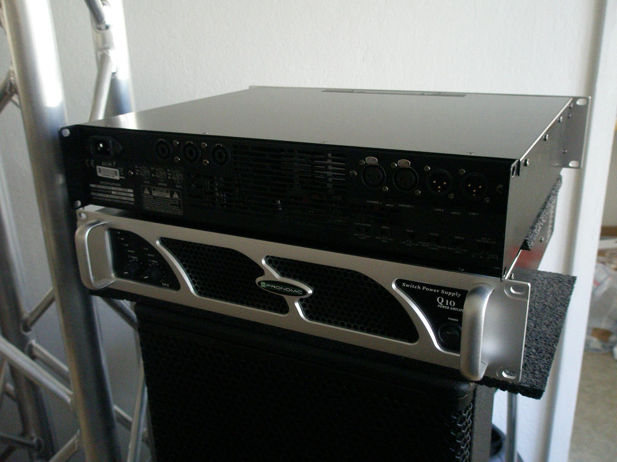

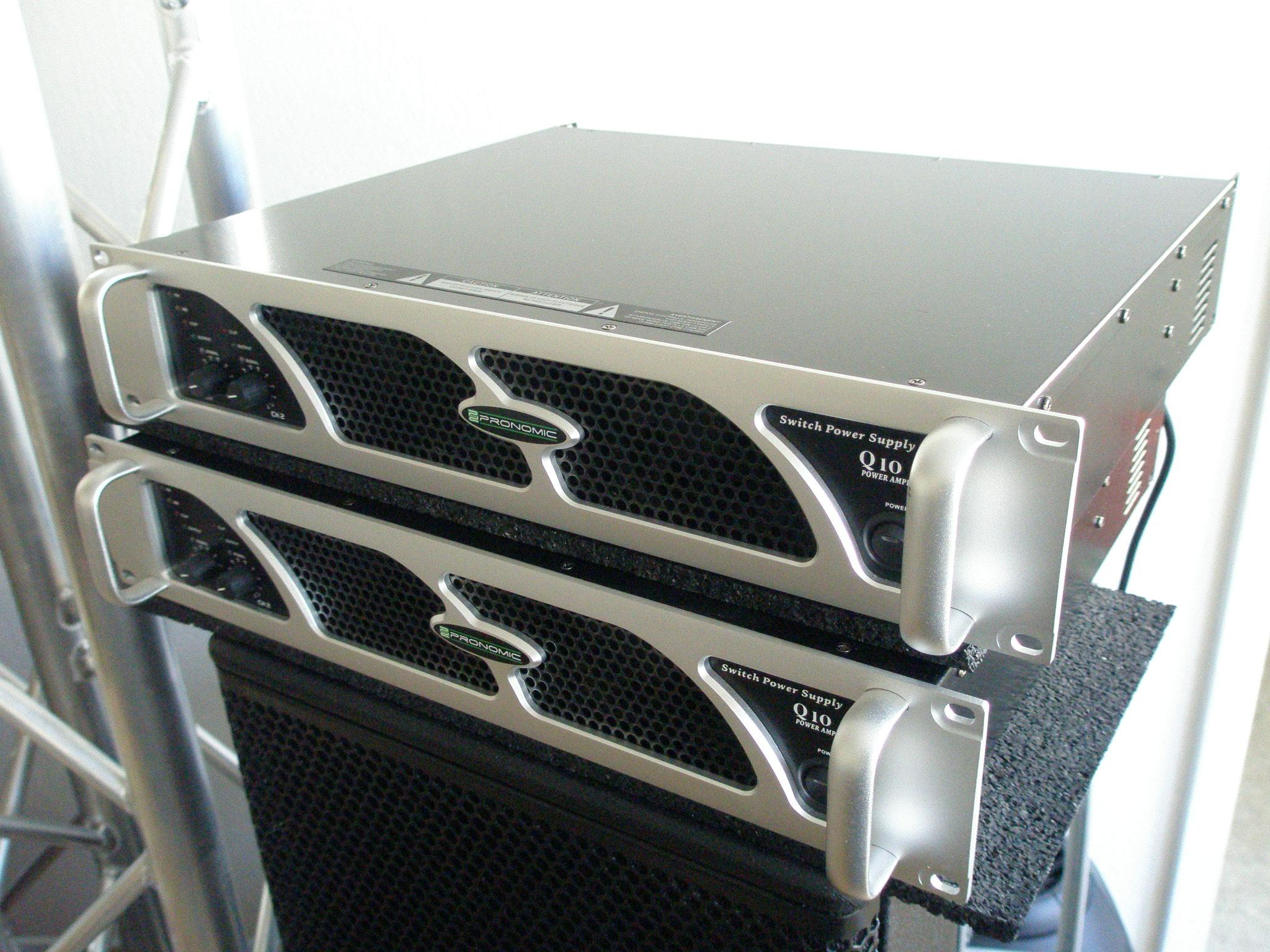

Er meint denke ich meine beiden Pronomic Q10.
Jene wurden ja vom "Rockline Stefan" in der Tools4Music getestet und für gut befunden.
Wobei man auch erwähnen sollte, dass man sogar mit beiden Q10 < 1000€ bleiben würde ^^
Ach ja. Hier zwei Originalfotos der Endstufen:
(Mal schnell mit Zwischen-Gummimatten auf die Nova VS212 gestellt.)
http://666kb.com/i/brilwh1wzl4ya3kdf.jpg
http://666kb.com/i/brilws2a8cscxcixv.jpg
