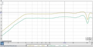

Wenn ich mit Hornresp simuliere, unterscheiden sich Faital 1020 und NLW9000 (im relevanten bereich) grade mal um die dicke des striches, mit dem der f-gang angezeigt wird. Was WinISD da macht, keine Ahnung, kenne mich mit dem Programm leider garnicht aus. Aber auch deine Kurve finde ich jetzt nicht grade schlecht. Dass bei 1kw+ die 5,3" VC gegenüber der 4" VC einen Vorteil haben muss, was Power Compression angeht, ist auch klar und in meiner Simu kommt der 9000 wiegesagt (selbst ohne PC zu berücksichtigen) bei 1800w nicht ans xmax. Damit ist für mich ziemlich sicher, dass er den größten max. SPL von allen mir bekannten Chassis in dieser Kiste haben wird, ob einem das den Preis Wert ist, ich weiß es nicht. Es tut dem Chassis auf jeden fall nicht weh, wenn man es nicht mit 2kw prügelt

bei WinISD müsstest du, um einen aussagekräftigen Vergleich zu haben, in den Modus"SPL" umschalten (glaub das heist so). In dem Fenster bei dir (Transfer function magnitude) skaliert er auf die jeweilige Referenzlautstärke, und die ist bei jedem Lautsprecher anders...

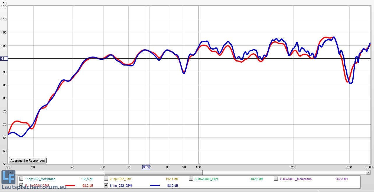

Ich hätte diesem alten Beitrag etwas beizusteuern. Über Sinn und Unsinn den 18NLW9000 ins JM-sub18N zu schrauben wurde hier ja schon diskutiert. Ich habs trotzdem gemacht, da ich recht günstig (230€ pro Stück) an 10 gebrauchte NLW9000 gekommen bin.
Leider hab ich von den Vergleichsmessungen zwischen 18HP1022 und 18NLW9000 nur "unsaubere" Messungen, da diese in einem Hof zwischen Häusern gemacht wurden.
Unsaubere Messung mit Reflektionen 2m GPM auf 2,83V +- 0.1V (1/24 smoothing)

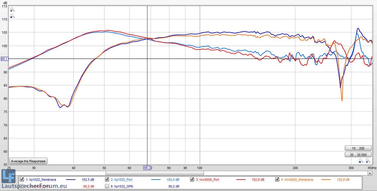

Messung an Port und Membrane:
18NLW9000 Freifeltdmessung auf Rasen 2m & 4m GPM auf 2,83V +- 0.1V
