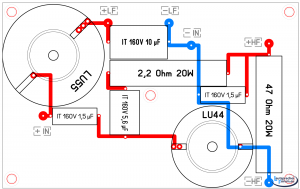

Bevor ich ernst mache und alles verlöte wollte ich nochmal das Layout der Platine abchecken lassen. Kann man das so machen oder soll ich die Spulen weiter auseinander setzen?
MfG
Moritz
Omnitronic PAS210 | Bauteilanordnung Frequenzweiche
Verfasst: 13. Jul 2023 13:04
von Jobsti
Mache die definitiv weiter auseinander.
Hier zur Vorlage mal flott eine Anordnungshilfe von mir, passend zu einer 160x100mm Platine.
So angeordnet, dass man womöglich komplett ohne Brücken auskommt und alle Bauteile direkt verbinden kann.
Die Spulen haben mindesntes 50mm Platz zueinander, mit deiner LU32 sollten sogar 60-70mm möglich sein.
- PAS210MOD Bauteilanordnung

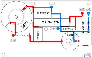

Update:
Mit LU32 und zwei R in Reihe wirst du 1-2 Brücken brauchen. Dafür kommst du mit 160x85mm zurecht
- PAS210MOD Bauteilanordnung alternativ
Re: Omnitronic PAS210 | Modweiche
Verfasst: 13. Jul 2023 13:29
von Weierleier
Klasse vielen vielen danke
das werd ich wohl genau so machen
