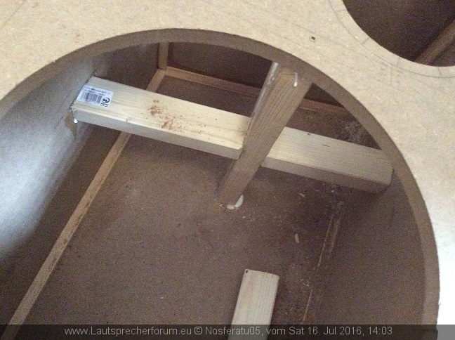

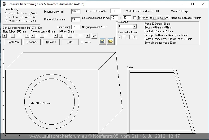

Sub hat eine Einbautiefe von 24 cm bei aufliegendem Korb auf Frontplatte. Also passt das. Sei denn er braucht sehr viel Luft nach hinten? Ganz genau habe ich es jetzt am Magneten nicht gemessen, aber es sind ca. 4,5 cm an der schmalsten Stelle und ca. 12 cm an der tiefsten Stelle (höchstens!)
Bezüglich Plattenstärke der grossen Kiste. Soll ich da auf 16 mm gehen und verstreben? Auf einen Meter länge würde uch das auch mit 19 mm machen, daher die Frage. Ist billiger und macht die Kiste 5 Kilo leichter. Wobei dann aber das Volumen der Streben noch in das Volumen rein gerechnet werden müsste :/

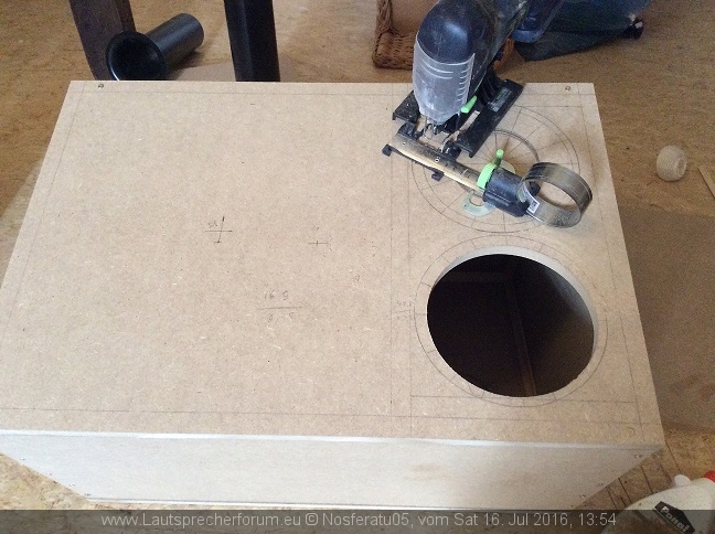

Achja, für die kleine Kiste sind die Ports schon gekommen. Sie haben eine Portlänge von 30 cm, aber ne Gesamtlänge von 40 cm.
Muss ich das so kürzen, das es insgesamt 30 cm hat?
Hier der Link: http://www.ebay.de/itm/182021928825?_tr ... EBIDX%3AIT
Habe zu der kleinen Kiste noch 4 Liter Netto hinzugefügt für eine Kreuzverstrebung. Ich hoffe das reicht. Bei 19 mm bleibe ich einfach mal.
Ich werde erst mit der kleinen anfangen und gucken wie die so spielt.

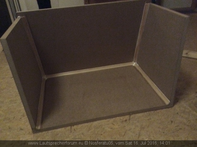

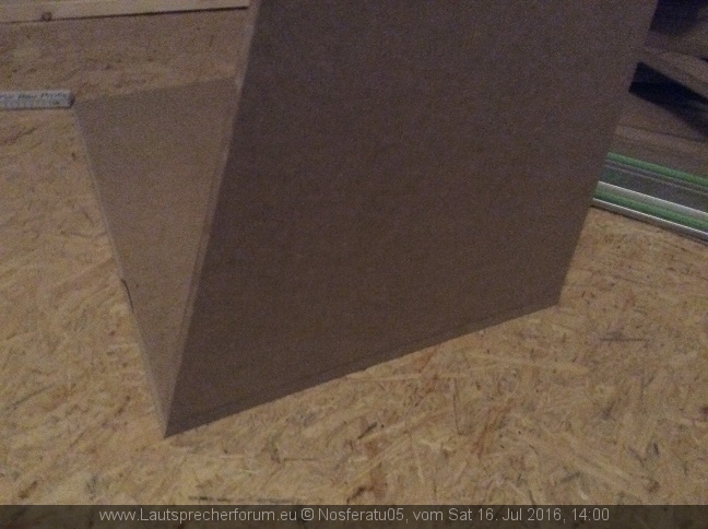

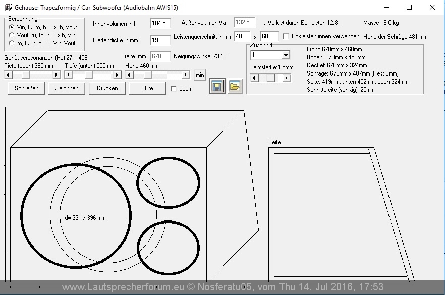

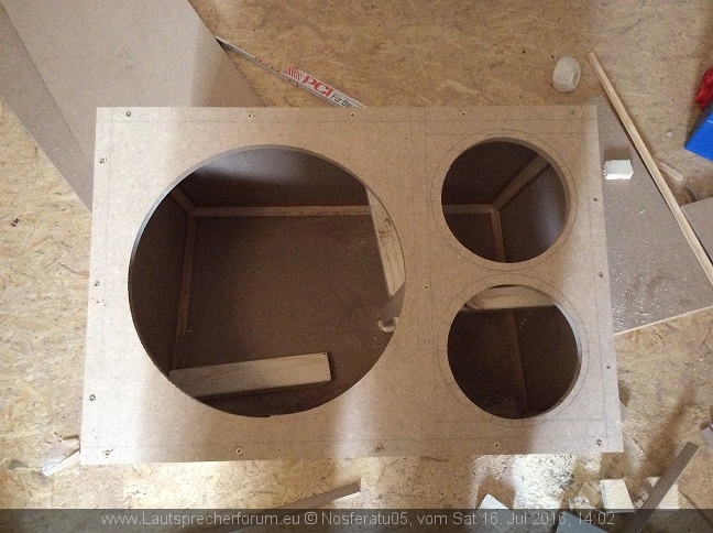

Nach unzähligem ausprobieren komme ich zu dem Ergebnis, das ich die Ports nicht links und rechts hinsetzen kann. Übereinander wäre eine Möglichkeit und den Woofer zu einer Seite. Also wie bei der grossen Kiste. Die Ports sind sehr breit vorne, das sieht mir am Ende zu gequetscht aus. Selbst mit der Lösung wäre die Frontplatte gut bedeckt.
Zudem muss ich den Winkel anpassen, dadurch keine volle Ausnutzung der Rücksitze
Alles sehr ärgerlich. Die meisten Probleme machen die Ports in Verbindung mit der Einbautiefe.
Wenn das Gehäuse breiter wird, passen die Ports aufgrund der Gehäusehöhe/Schräge nicht. Selbst der Subeinbau wird kritisch.
Bau ich zu hoch, passen die Ports vorne nicht mehr rein.

Re: Impendanz / TSP
Guten Abend,
Erster Seminar Tag überstanden
Die Ports müssen noch gekürzt werden , die gesamte Länge muss nach dem bau Vorschlag 30 cm betragen.
Wenig Platz hinter dem Magnet sollte nix ausmachen denk ich.
4 Liter für etwas Verstrebungen finde ich aus dem Bauch heraus relativ reichlich, müsste eig weniger sein bzw ausreichen.
Lässt sich aber ja einfachst ausrechnen: je geplante strebe lxbxh in cm dann hast du das Volumen in ml.
Macht also bei 5 cm breite und 2 cm dicke auf einen Meter Länge ein literl...
Gruß Andy
Gruß Andy

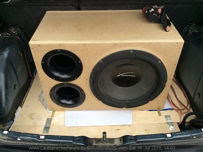

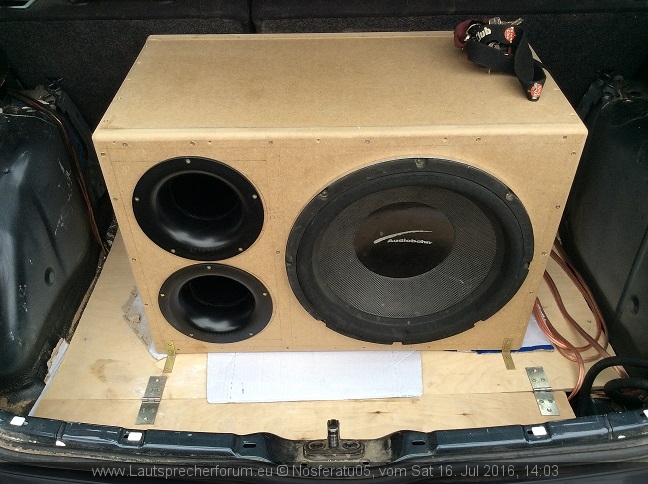

Gehäuse ist fertig und schon im Auto.
Konnte natürlich nicht abwarten, aber schon mal so viel: Macht viel Spass!
Jedoch ist der Kofferraum mit einer dünnen MPX Platte ausgelegt und da steht der Woofer drauf. Je nach Frequenz knattert es jetzt da hinten extrem.
Jedoch überwiegt der Spassfaktor enorm. Es wehr ein starker Wind durchs Auto
Woher das genau kommt kann ich nicht beurteilen, aber ich werde das versuchen alles zu entkoppeln.
Der Sub ist ja auch noch nicht richtig an der Endstufe eingestellt, bzw. wird das DSP den Rest regeln.
Vom Volumen her weiss ich jetzt natürlich noch immer nicht, wie weit ich zum idealen entfernt bin. Ein paar Liter werden es schon sein.
Masse poste ich dir dann. Bilder versuche ich morgen hochzuladen.
Die sind vom ipad zu griss und werden so nicht vom Forum übernommen.
Gute Nacht

Re: Impendanz / TSP
Ohne Messungen kann man eh nicht viel sagen bzg. Volumen, Abstimmung und Frequenzgang.

Re: Impendanz / TSP
Nabend,
Na ist doch nett geworden
Und wenn du mit dem Ergebnis soweit schon mal sehr zufrieden bist - dann ist doch (vorläufig zumindest) alles gut
Wenn du dann natürlich genau Bescheid wissen willst, ob die Abstimmung auch technisch exakt passt , geht es um das messen nicht herum...
