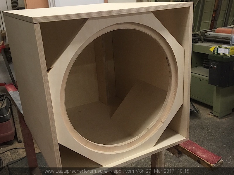

Beitrag von Klappi »
Unverleimt
Unverleimt
Die Querverstrebung schenke ich mir. So stabil wie die Kiste ist, kann ich darauf tanzen :D
Unverleimt
Unverleimt
Ich hatte 4 MPX Platte a 15x1250x2500 mm bestellt und habe daraus 4 x das Holz für die Boxen incl. Frontplatte für die Rollen herausbekommen.
Alle Bauteile sind eingefräst und werden mit Duplos verleimt. Somit brauche ich keine Schrauben. Die Schallwand ist verleimt und von hinten verschraubt. Ich denke, das wird halten.
Jetzt werden noch die Fräsungen und Ausschnitte für Einbauteile (Griffe, Buchsen, etc.) gemacht, dann wird alles verleimt und anschl. lackiert.
Danach werde ich die Chassis bestellen. Ich habe mich für den den B&C 18PS76 entschieden. Ich bin begeistert!

#35
Beitrag von blaudenbach »
Hallo Klappi,
Ich verwende als Kabel günstige LS-Kabel mit mind. 2,5mm². Die gibt´s zum Beispiel bei Pollin, ca. 50cent/Meter.
Für die Verbindungen gibt´s für mich nur noch die Wago Klemmen Typ 221. Die gibt es als 2, 3 und 5 polige Klemmen.
LG, Burkhard
#36
Beitrag von hitower78 »
Intern mach ich wenn dann nur mit den dicken Lüsterklemmen ne Befestigung. Reste von 2,5mm² reichen meistens. Mehr bekommt man auch nicht immer gut in die Schuhe für die Neutrik
Ein einfaches kreuz würde ich dennoch reinmachen. Zwar kannst du drauf tanzen, aber der Stabilität (finde ich) hilft es kleines Kreuz schon! 4-5cm breiter streifen
Versenken würde ich einen Sub so nie wieder. die Demontage ist schwierig und mit Werkzeug will ich da ungern ran...

Alternative 2: Nachträglich 1cm Holz an den bestehenden Überstand kleben und verschrauben
Hat jemand Input dazu?

Beitrag von Andy78 »
Morjen Ihr Lieben,
Ich frag jetzt mal so ganz blöd dazwischen...
Habt Ihr (also insb. Klappi und M4ver1ck) die Schallwand doppelt und das Chassis versenkt - wie im Originalplan - oder habt Ihr das Chassis auf die (einzige oder äussere) Schallwandplatte aufgesetzt... ?
Ohne mich jetzt also extrem tief durch alle Eure Beiträge, Bilder und Daten zu wühlen: Vielleicht liegt hierin eine Erklärung, warum die Abstände nicht ganz so zusammenpassen wie ursprünglich erwartet...?
Gruß Andy
Edit: nach Plan tatsächlich "nur" 2,1 cm Überstand, wie Patrick korrekt darstellt... (61,6 Gesamttiefe -1,5 RW -3,0 SW -55 innen = 2,1 Restüberstand).
Was mich wundert: Das Ding ist schon unzählige Male gebaut. Offenbar gabs nie wirkliche Probleme, sonst wären sie hier zu lesen gewesen und der Plan wäre sicherlich angepasst...
Also kann man wohl m.E. davon ausgehen, dass die 9 mm zwischen Chassis und Gitter schlußendlich reichen - es sei denn die Dinger werden tatsächlich an und über xmax geprügelt...

Beitrag von M4ver1ck »
also wie du schon nachgerechnet hast, sind die 2.1cm Überstand mit versenktem Chassis (also genau wie im Plan vorgesehen).
Laut http://www.lautsprecherforum.eu/viewtop ... 673#p84673 hat der Faital ein Xmax von 5.5mm (das Datenblatt gibt 9.5mm an). Jobsti erwähnt, dass man auch locker ein Stück darüber gehen kann und gibt als empfohlene Leistung ja 800-1200W an.
Ich habe mich eben mal ein wenig mit Simulationen beschäftigt und versucht herauszubekommen, was denn mit den verbleibenden 0.9cm zwischen Schallwand und Gitter so möglich sein müsste. Dabei komm' ich auf folgende Ergebnisse (ohne Garantie auf Richtigkeit, dafür fehlt mir die Erfahrung):
850 W, 12dB Hochpass @35Hz macht 9 mm Auslenkung
1200W, 18dB Hochpass @38Hz macht 9 mm Auslenkung
1400W, 12dB Hochpass @35Hz macht 12.5mm Auslenkung
1400W, 18dB Hochpass @35Hz macht 11.5mm Auslenkung
Wenn das jemand bestätigen oder Erfahrungen aus der Praxis beisteuern könnte, werde ich wohl einfach etwas dünneren Frontschaum (0.5 oder 0.7cm) nehmen. Damit käme ich auf immerhin 1.4 bzw. 1.2cm Abstand und sollte halbwegs auf der sicheren Seite sein.
Wobei mich alles in allem dann doch erstaunt, dass noch niemand von anschlagenden Chassis berichtet hat. Sollte die Simulation stimmen, so ist man bei 1000W und verhältnismäßig flacher Trennung @35Hz doch fix über die 0.9cm drüber.
Patrick

Beitrag von Luk »
Also ich hab jetzt mal das Gitter abgenommen und nachgeschaut.
Bei uns ist das Chassi in die doppelte Schallwand eingelassen also mit der Schallwand bündig.
Auf die Schallwand sind dann Magnete geschraubt die das Blech halten und dann vorne der Frontschaum ist dann ca. 1mm hinter der Holzkante des Gehäuses. Die Magneten sind etwa 6mm stark was dann auch dem Abstand des Blechs zum Chassis entspricht.
Bisher gab es nie Probleme auch nicht bei extremeren Geschichten.
Limitiert sind sie auf 1Kw.
Hoffe das hilft euch ein wenig weiter.
Ich habe jetzt 5mm Schaum bündig und 2mm Gitter. Somit bleiben mir noch 11mm bis zum Chassis. Hätte ich das vorher gewusst, dann hätte ich nen cm vorne drangehängt! Meine fertigen Rollbrettdeckel passen jetzt nicht mehr... Scheiße!
