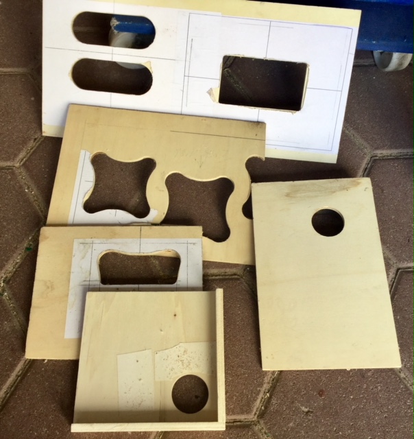

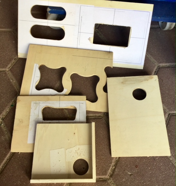

Hier ein kleines Update:
Am Freitag letzten Wochenende hab ich mich an die Zuschnitte für die JM-Sat12 gemacht, Sonntag dann alle Winkel geschnitten. Hab alles provisorisch zum überprüfen mit Panzertape zusammen geklebt. Scheint soweit alles zu passen
Die Böden sind nur drunter gelegt, nicht angeschraubt oder geleimt, zum kontrollieren der Breite vom Zuschnitt der Winkel
Ab Mittwoch rücke ich dem Holz mit der Oberfräse auf die Pelle
Wenn es gut läuft, hoffe ich am Wochenende fertig zu werden.
Dann heißt es nur noch auf die Frequenzweiche warten
Mit den Doppel 18er ist es reine Bequemlichkeit. Ein einzelner ist vom Gehäuse her zu unhandlich es alleine zu tragen, da kann man dann gleich nen doppelten machen, wenn man sowieso zu zweit trägt
Habe die Gitter so gebogen, dass die verdammt stramm drin sitzen, da passt kein Dichtband zwischen
Da wir in der Firma Abkantbänke für Bleche habe, konnte ich mir alles so aufs Maß fertigen wie ich es brauche

Das kann dauern... Ist nicht böse gemeint an Jobst, aber scheinbar läuft das nicht so flüssig.
Machst du die Fräsungen vor dem Zusammenkleben? Ich dachte, man macht die im nachhinein.. Damit man weiß, ob alles passt. Naja wohl eher nicht?
Kommen butterfly griffe?

Bin guter Dinge, dass es bis zum 23.6. Hier ist
Gute frage, ist für mich das erste mal mit der Oberfräse zu arbeiten. Was ist die korrekte Vorgehensweise?

Wenn du weißt wo alles hinkommen soll dann mache es auf jeden fall vor dem zusammen bauen. Dann kannst du alles besser bearbeiten als da an der fertigen Box zu fräsen. Kanten abrunden geht natürlich am besten bei der fertigen Box.

@Fox:
Ok. Klingt sinnvoll.
Genau, Kanten logischerweise im Nachhinein.
Ich hätte jetzt im Vorhinein die Butterflyausschnitte, die Fräsung für den Flansch und die Speakonfräsungen gemacht.
Allerdings weiß ich nicht wie ich die Bretter dann mit der Fräse bearbeiten soll, immerhin sind ja dann Befestigungsklemmen am Brett zum einspannen und arretieren. Und zum Abrunden muss man ja irgendwie unter dem Brett nochmal Platz haben quasi (?)

Tach...
Leute, bitte denkt nach, bevor Tipps gegeben werden, wo man selbst keine Erfahrungswerte hat
Gehäuse Abrunden: Natürlich nachher.
Alle anderen Fräsungen: Vorher!
Gründe:
Wie soll man nachher von innen z.B. einen Butterfly-Ausschnitt oder ein Portbrett abrunden? Das geht dann nur noch mit Murkserei und Feile / Schleifpapier. Kann man sich doch ersparen...
Port- und Schallwandausschnitte, Griffe, Terminals, Flansche, Füße und Flugpunkte kann man alle vorher bestimmen; überwiegend sind die Positionen empfohlen, im Plan oder sonstwie bekannt; Rest ist Gusto. Wer sich unsicher ist, heftet das Rohgehäuse mal und misst sich den Kram noch mal nach.
Sollte man unter Umständen mal ein Brett verhauen, ist es ohne Aufwand zu reproduzieren und ersetzen; wenn die Kiste erst mal zusammen ist, wird auch das doof.
Grüße Andy
P.S.: Klingt heute mal schroffer als es gemeint ist - aber allgemein bitte erst denken, dann Senf. Und wenn man zum Thema nicht mit hinreichender Sicherheit helfen kann, bitte einfach mal nix schreiben. Ist besser als hinterher durch suboptimale Empfehlungen Mehrarbeit zur Schadensbeseitigung /-begrenzung zu haben.
PPS: Es gibt Schraubzwingen. Sollte man eh nutzen, wenn man mit ner Fräse arbeitet. Alles andere ist grenzwertig ungeschickt fahrlässig oder hoffentlich wirklich gekonnt. Meine lassen sich nötigenfalls versetzen; die Bretter kann man u.U. auch umdrehen. War sogar ein Serienprodukt

Ja, Gehäuse Abrunden im nachhinein ist ja mehr als logisch.. Geht ja nicht anders
Portbretter natürlich auch.
Meine Butterflies habe ich im nachhhinein gemacht, aber dann erst gemerkt, dass abrunden von innen kaum geht; deshalb natürlich im Vorhinein: aber wie? man muss das Brett ja irgendwie in freier Luft befestigen?
Die Schallwand wird logischerweise komplett im Vorhinein gemacht..
Die Rundfräsungen ließen sich irgendwie im Nachhinein bequemer machen.. Immerhin muss ich jetzt das Brett irgendwie einspannen und so richtig Gegendruck hab ich ja dann auch nicht^^
Schraubzwingen meinte ich, aber die stehen dann ja dem Fräszirkel im Weg.. Letztendlich ist es ja fast schon komplizierter das im Vorhinein zu machen?

Dann hast Du eine schlichtweg ungeeignete Arbeitsumgebung.
Bereits mit einem einfachen Tisch und einer Schraubzwinge sowie der Akzeptanz, das Werkstück ggf. zwei mal von jeder Seite zu spannen, bist Du an der Sonne.
Wenn Du damit keinen "richtigen Gegendruck" hast (wofür eigentlich Gegendruck - wenn du so drücken musst, ist was falsch!) dann sollte die Ursache der ungenügenden Befestigung gefunden werden, bevor weiter rumgedingelt wird und am Ende Fleisch statt Holz gefräst ist.
Verwende auch immer scharfe Werkzeuge. Die arbeiten, ohne dass man viel drücken und kneten muss. Ist wie in der Küche: da nimmste ja auch keinen Suppenlöffel, um freischwebend ne Zwiebel oder ein Stück Schinken zu schneiden - das macht man mit nem gescheit scharfen Messer auf ner festen Unterlage...

Werde mich heute erst mal an die Schablone für den Neigeflansch machen, evtl. auch schon die senkungen für Chassis und Horn fertigen

Habe jetzt die Schablone für die Butterfly Griffe fertig und paar Probe Fräsungen gemacht. Die Grundform ist super. Bin damit zufrieden, nur das abfräsen der Kante ist nicht so berauschend, welchen Radius hat euer Fräskopf dafür?

Als Abrunder nehme ich zumeist einen Fräser mit r6 oder 6,5.
Bei Bässen oder Cases/Packkisten fahr ich auch schon mal mit r9 drumrum - das ist aber für so Griffausschnitte und so viel zu viel.
Der Radius um die 6 mm hat die Vorteile, dass es bereits satt rund genug ist, um angenehm greifen zu können. (Bild 1)
Andererseits wird aber nicht so tief in die Platte gerundet, dass dort am Ende eine Parabelspitze entsteht, wenn man die Rückseite ebenfalls gefräst hat. (Bild 2)
Die Breite des Mittelsteges im Ausschnitt lässt sich noch minimal variieren, indem man evtl. die Fräserrundung nicht voll eintauchen lässt, sondern vielleicht nur etwa 4,5 - 5mm. Dann läuft die Rundung außen nicht ganz plan in die Fläche, es bleibt aber etwas mehr gerader Steg. Manche empfinden das als angenehmer zu greifen. (Bild 3)
