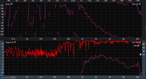

Habe jetzt mal ein Hochtonhorn ausgebaut und mal den Originaltreiber ohne EQing gemessen, damit man mal sieht, was der IST-Stand ist (Bild hänge ich mal an).
Als nächstes gucke ich dann mal, welche Treiber ich so zum Testen bekommen kann.
2447 flat
2447 flat

Warum tapeziert der f-gang die Decke? :catch:
Damit kann man nix anfangen.

von Hoaqxin
Megaphon hat geschrieben: 16. Nov 2020 23:41 Warum tapeziert der f-gang die Decke? :catch:
Soweit ich weiß, ist der Frequenzgang der (untere) Graph in Pink und der Graph in Rot, den du wahrscheinlich meinst, ist meines Wissens nach die Coherence (oder so, bin da absolut kein Profi auf dem Gebiet :lol: ).
Re: Hochton aufhübschen bei alten JBL Tops
Verfasst: 17. Nov 2020 02:05
von Klangart
uglygaga:
Oberes Diagramm ist die akustische Phase.
Unter ROT = Nutz / Messignalstärke / Qualität zum Messzeitpunkt selektiv über Frequenz.
Unten rechts Frequenzgang.
:| Klangart
Verfasst: 17. Nov 2020 11:27
von BERND_S
meister_k hat geschrieben: 17. Nov 2020 05:05
Da kann jemand keinen Frequenzgang von Smaart ablesen und bringt dann nen dummen Spruch.
