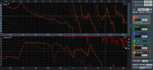

Hier mal eine Messung vom Doppel15er im Vergleich zum Single 15er Top. Alles schon auf 15NTLW umgebaut.
- Orange: Doppel15er Türkis: Topteil
Mitteltöner wird jetzt vorerst der JBL bleiben, bis das zu Ende ausprobiert ist. Impedanzmessung vom NSM am Horn mache ich gleich mal.

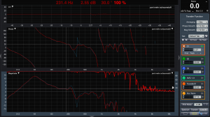

Edit: so hier die Impedanzmessung vom 10NSM am Horn. Sieht allerdings etwas wild aus ?

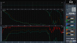

Hier mal eine Rohmessung des Mittelton-Weges:
Ich bin da jetzt erstmal folgendermaßen rangegangen:
Idealkurve erstellt (Trennung bei 350 und 1300 Hz) und drüber gelegt. Dann die 24db LR Filter so geschoben, dass die Kurven übereinander liegen. Dadurch, dass das Horn zu beiden Seiten ja schon vorher abfällt, sind die Filter ensprechend deutlich weiter unten und oben gesetzt. Bei der Trennung nach oben, habe ich noch 2 EQs gesetzt, damit die Kurve passt.
Wie würdet ihr da dran gehen?

ich würde mit den oberen und vor Allem unteren Filtergrenzen innerhalb der tatsächlichen Kurve bleiben, da dadurch das Chassis weniger leistungsmäßig mit Frequenzanteilen, die man dann eh nicht hört, belastet wird
Das bedeutet? Filter in beide Richtungen da setzen, wo der Weg maximal 3db abgefallen ist? Dann wäre der Weg noch viel schmalbandiger. Original Preset für den Mitteltonweg von JBL ist folgendes:
250Hz LR24 - 1364Hz LR24
bei 732Hz -4db mit 0.8oct
bei 366Hz -2db mit 0.3oct
