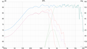

Jobsti sehe ich genau so...
Meine Weiche soll nur eine Alternative für die Bastler unter uns darstellen. Hatte den Nachmittag etwas Zeit und hab mir gedacht, dass die Ergebnisse ja vielleicht einige andere User interessieren könnten. Gemessen wurde bei mir im Lager, Reflexionen sind also nicht ausgeschlossen.
Deine Weiche hat halt ein ganz anderes Voicing. Und ich bin kein Fan von L-Pads. Ich passe den Pegel im HF eher über den C1 an, da so die Leistung nicht verbrannt wird und für andere Frequenzbereiche zur Verfügung steht. Die Variante benötigt aber meistens ne Linearisierung der HT Impedanz, da sonst das Filter nicht richtig arbeitet. Aber da hat glaube ich jeder seine eigene Philosophie.

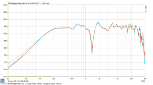

Hier mal die Konsistenz von 4 verschiedenen Achat-112 mit Modweiche, verschiedene Baujahre. Finde das echt einwandfrei.
Q&D Indoor gemessen mit etwas zu geringem Messabstand mit 1m, für diesen Vergleich aber einwandfrei.
Die Messungen sehen jetzt auch ähnlicher zu denen von Heini aus, du warst also zu nah dran ;)
Waren auch alle ohne Noppenschaum, wie man am 500Hz-Loch sieht.
orange hat hier leicht zu großes Gate bekommen

Hast du bei dir eigentlich was zwecks Noppenschaum gemacht evtl. sogar ohne gemessen?
In deiner Simu sieht man ja die Impedanz (die mir mit 10R zu im Mittel zu hoch erscheint), hier ist echt nen großer Dip bei ca. 550Hz,
den man auch in deinen Messungen als Loch + hoher Buckel erkennt.
Da du den Buckel geglättet hast, messe doch mal mit ordentlich Noppenschaum nach, nicht dass da nun ein Loch rauskommt?!
Achso, falls du nur falsch kalibriert hattest und deswegen die 10R in der Messung,
kommst du am Ende ja bei 8R im Mittel raus, dann solltest du aber den HF nochmal untersuchen, da dieser dann auf 4 Ohm Dipt. (Wobei das net tragisch ist)
Zum Vergleich: Ich habe 9 Bauteile auf der Weiche, wovon einer als Glimmercap dient und man auch weg lassen kann, ist also ähnlich "unkomplex" :top:
Dass das keiner falsch versteht, ich finde gut wenn's Optionen gibt, manchmal dürfen's aber paar Infos mehr sein ;)

Die DSP Geschichte habe ich gerade mal simuliert.
Box1: Highshelf 12dB/Okt. 1122Hz +6dB
Box2: BW24 Linearphase HP bei 1300Hz (FIR, den man erstma haben muss) und BW24 HP bei 1060Hz.
Ohne den FIR-Allpass gibt's einen sehr breiten -12dB Einbruch im Bereich 570-1200Hz.
Lila: Box1 12er ohne Highshelf.
Da ist der HF der Box2 immer noch net ganz weg leider (aber ca bei -20dB).
Der 12er unterstützt bis ca 1kHz.
Von Box 1 wird durch den HP dann aber auch der 12er 3-4dB angehoben, heißt dann ab ca 900Hz bekommt er doppelte Leistung.
Das sieht in der Simu ja schön und toll aus, ob das am Ende aber auch klanglich alles zusammen schön wird, steht auf einem anderen Blatt ;)
Dann lieber den HF von Box 2 abklemmen, Shelf auf Box1 (HS 1700Hz 12dB/Okt. +6dB) und dafür mit einem
kleinen Frequenzloch im Bereich 2kHz leben (ca -3dB)
