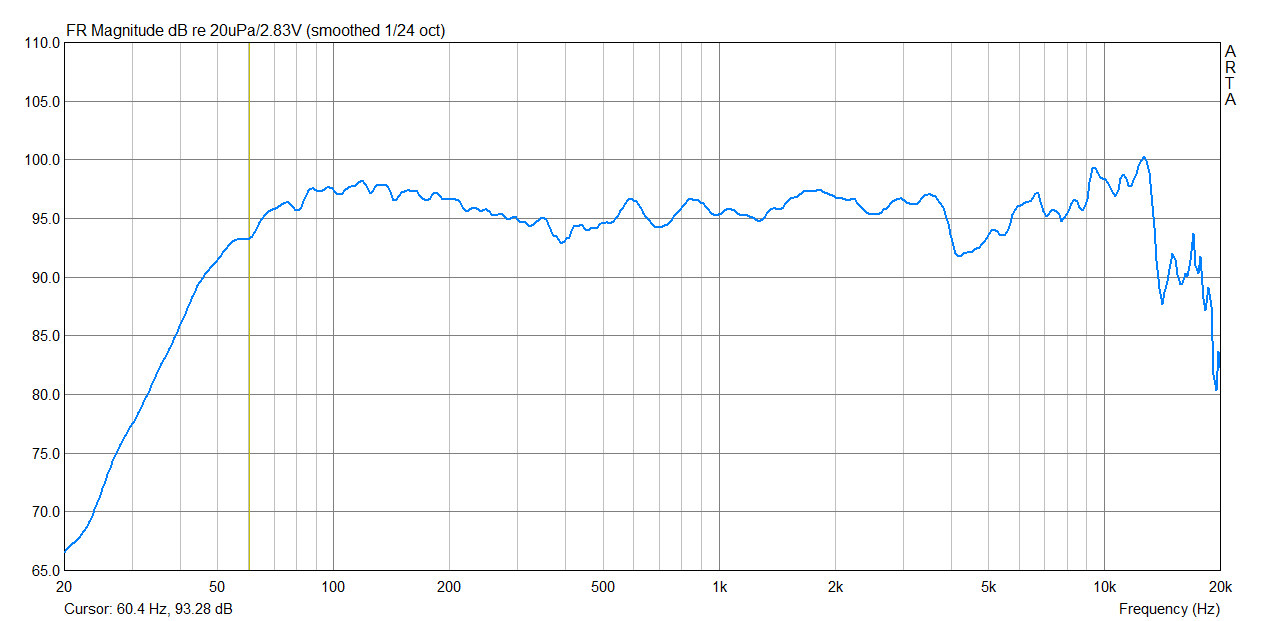

So schaut's nu ungefähr aus inkl. GPM. (6dB abziehen, Pegel ist auf 0,5m)
Habe dann heute noch mal laut gemacht und rein vom Hören den HT nochma ca 1dB abgesenkt (nicht in der Messungen oben).
Ram RX1500 bis in's Clip getrieben, ohne Lowcut, geht 1A, somit ist die Kiste schonma sehr robust, 1A.
Tuning könnte man noch etwas höher ansetzen, dann wird's FLat bassiger, dafür weniger Tiefgang.
So wie es ist, finde ich's eigentlich optimal, klingt schön rund und fett, für richtige Orgien muss dann der EQ ran, der eh
immer im Gepäck ist.
Controller-Settings werde ich aber ebenfalls bereit stellen.
Die Senke in den LowMids könnte man raus bekommen, dann gibt's gesamt ca 2dB mehr Pegel,
aber auf diesen verzichte ich gerne, da die Kiste so nun schön fett und rund klingt.
Kiste klingt für ne Fullrangekiste relativ direkt, gerade wenn's richtig laut wird, knallt der HT richtig auf's Trommelfell.
Somit Ziel erreicht, als Topteil klingt's schön laut und direkt, als Fullrange macht man etwas leiser und schiebt mächtig EQ rein
und bekommt so 1A seinen Subwooferersatz ;)
Kickt auch super, beim Collins gab's flat auf 5m Entfernung noch was am Brustbein zu spüren, finde ich super bei ner 12er Kiste.
Ist jedenfalls keine HiFi-Box geworden, sondern Fullrange, das als Topteil missbraucht werden kann, oder auch gerne als Bühnenmonitor, gerade als Drumfill. (HT ist richtig Pegelfest und verzeiht auch ne ganze Ecke Rückkopplungen)

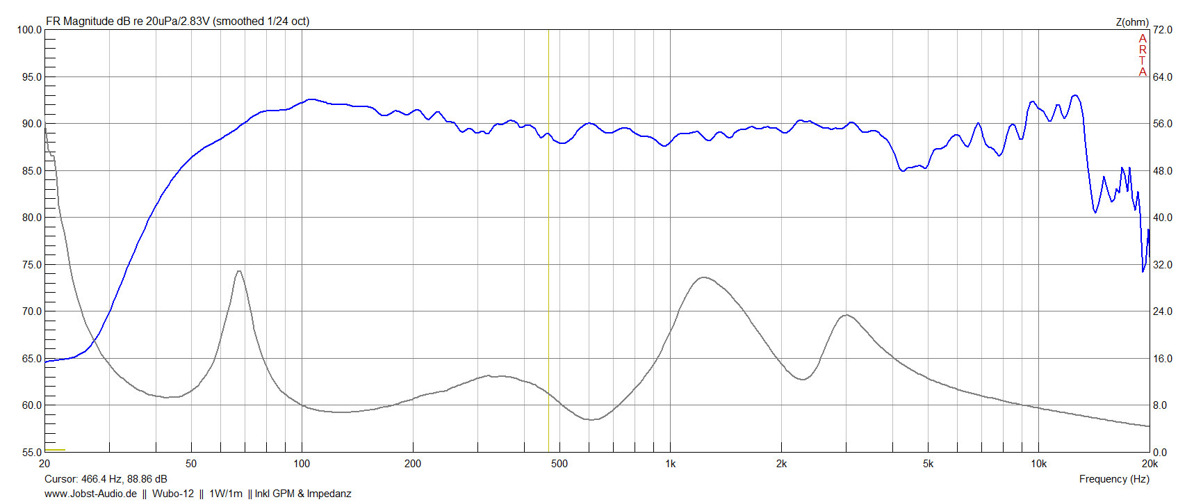

Hab das Ding nochma ne Ecke gerade gezogen, wurde dafür noch bissel leiser mit ~89-90dB Durchschnitt,
macht aber nix, für ne echte Fullrangebox mit 500W rms ist das völlig ok, max Pegel um die 117dB.
Dafür passt die Impedanz nun auch und fällt netmehr unterhalb 4 Ohm (Minimum 4,1@ 20kHz, Unterhalb 13kHz liegt alles oberhalb 5,7 Ohm)
Xover fast genau 1 kHz.
Einziges Manko: Ab ca 110dB wird der HT recht aufdringlich, da er ganz schmalbandig bei 8kHz recht hohen K3 von um die 8% aufweist,
macht aber nix, nervt nur bei arg komprimierten, höhenlastigen Liedern.

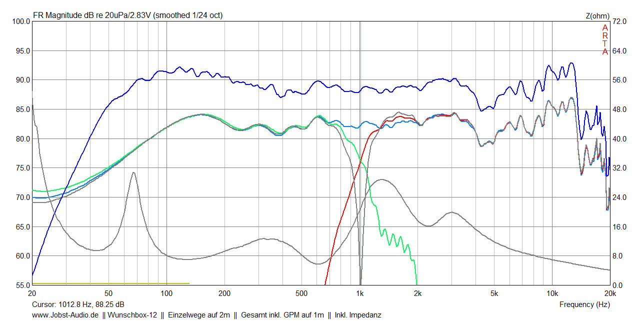

Weitere Messungen:

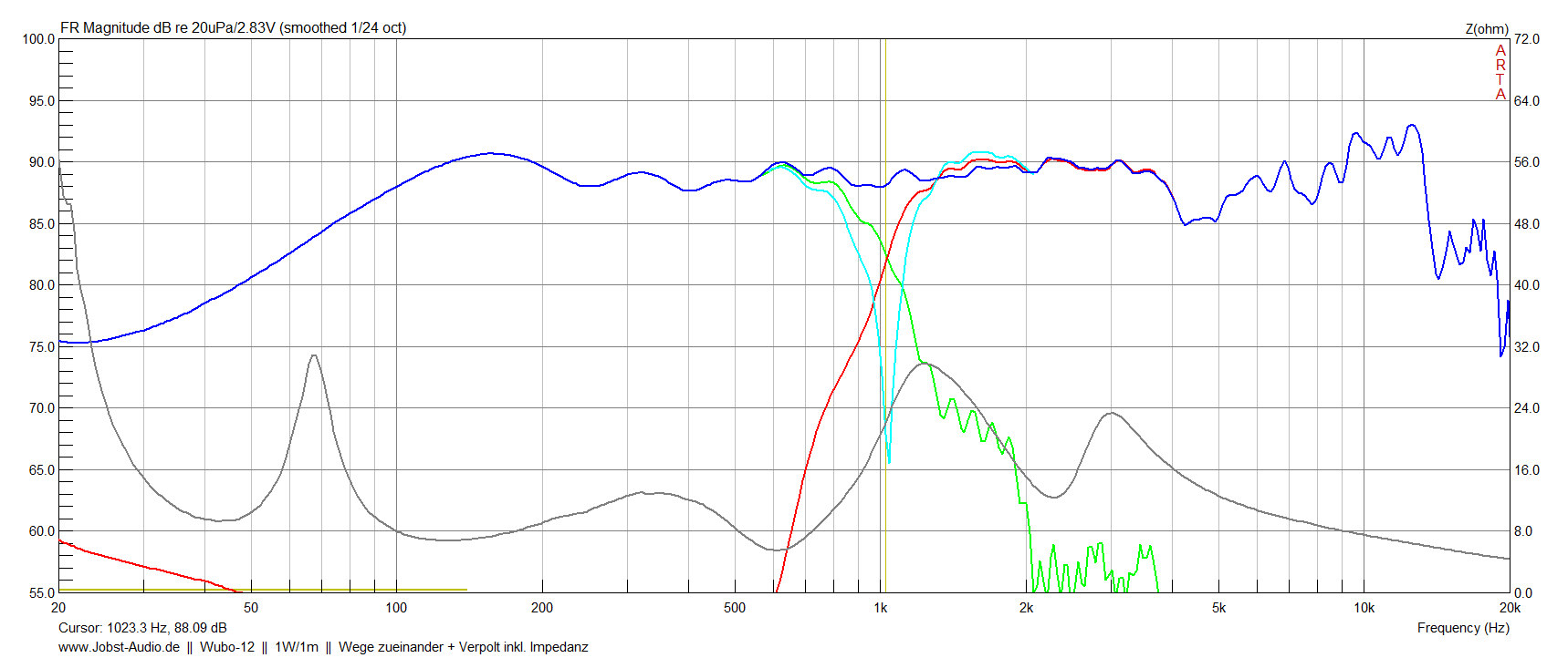

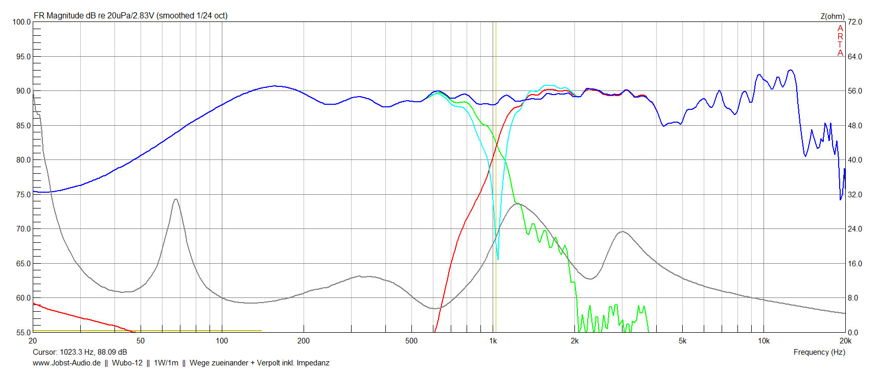

Frequenzverlauf auf Achse inkl GPM und Impedanz. Wege zueinander inkl. Verpolung:

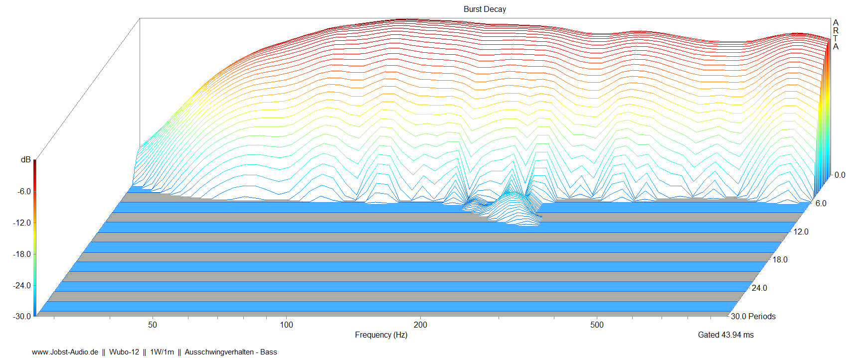

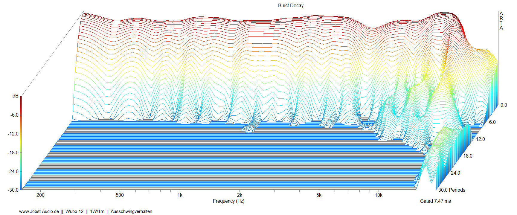

Ausschwingverhalten. Ausschwingverhalten im Bassbereich:

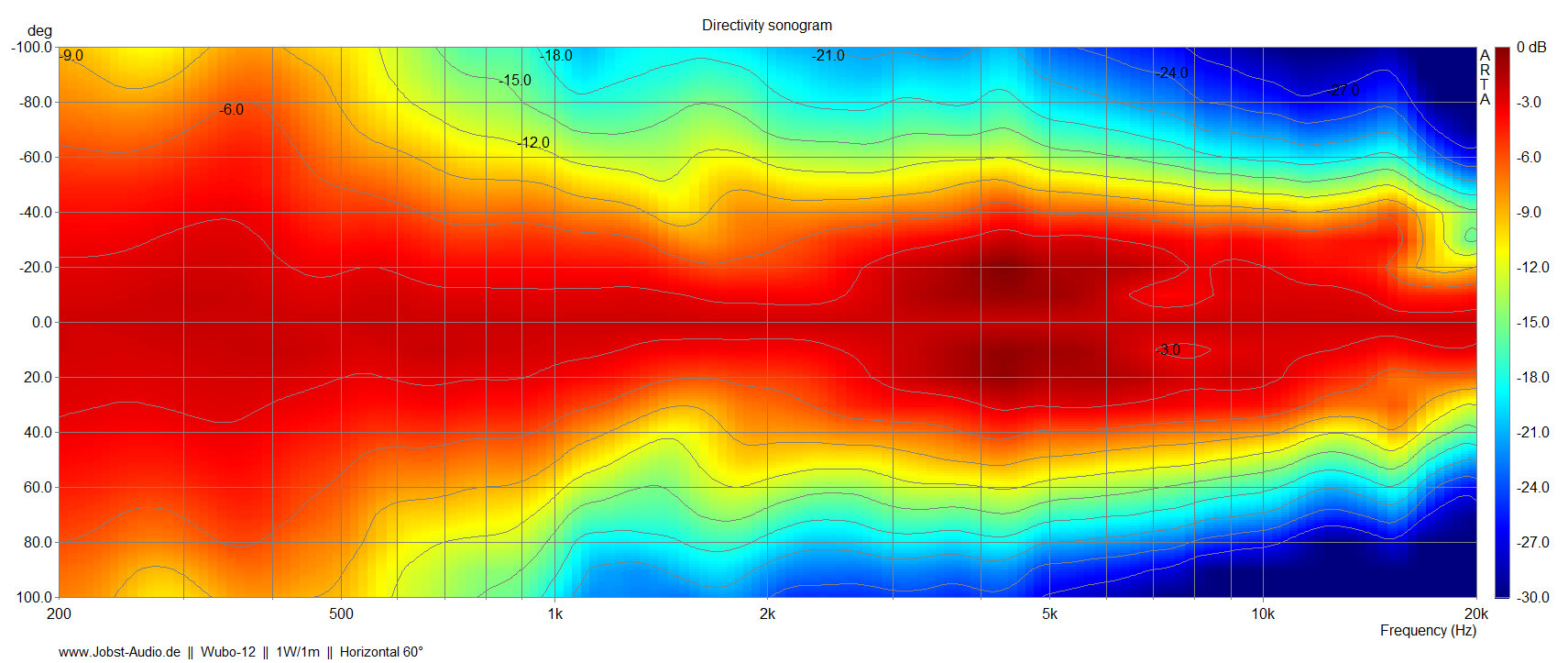

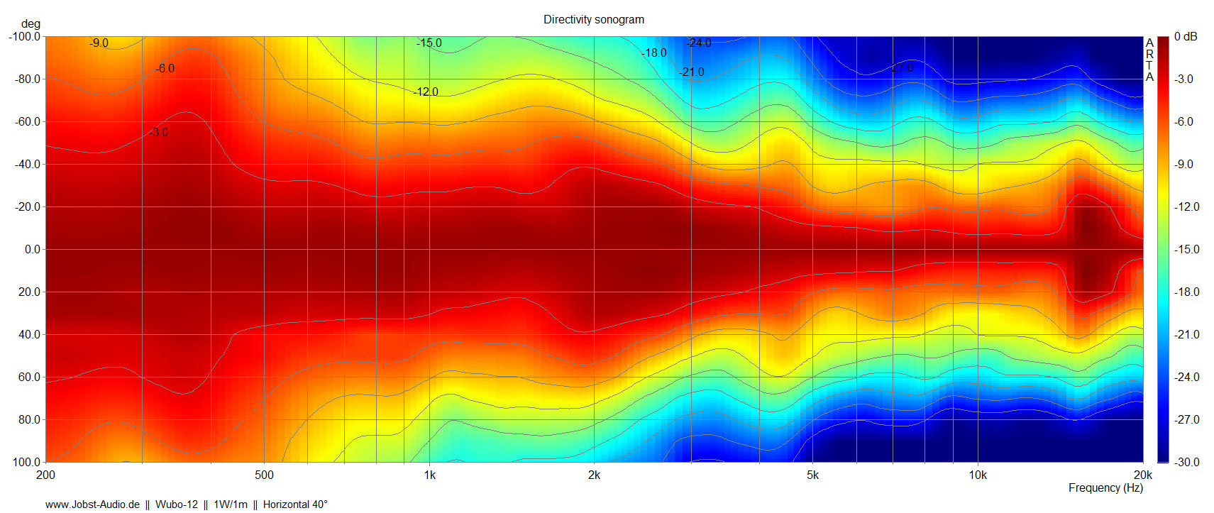

Topteil-Betrieb. Horn Horizontal auf 60°, Vertikal 40°
Im Vergleich zu 40° Horizontal bekommen wir hier eine Art Sweet-Spot, der aber net sonderlich tragisch ist,
dafür mach's obenrum schön breit.

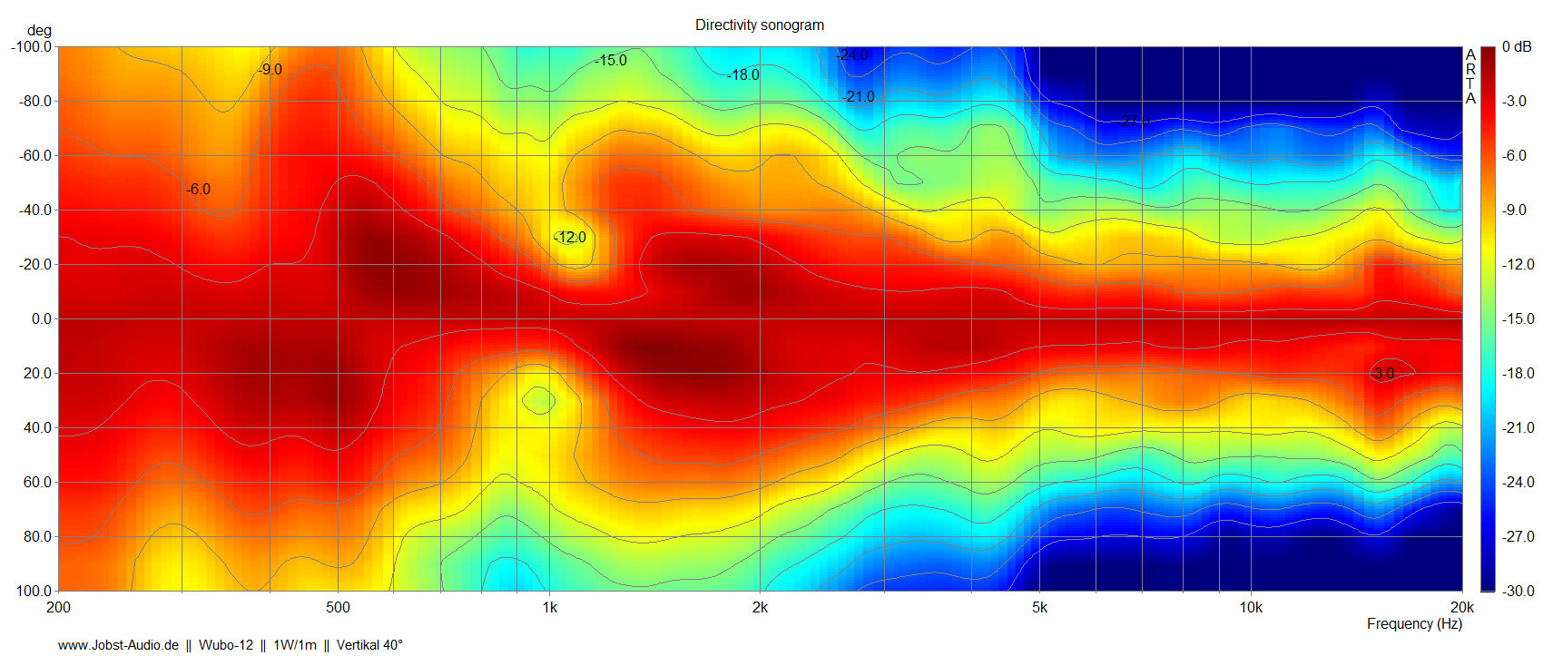

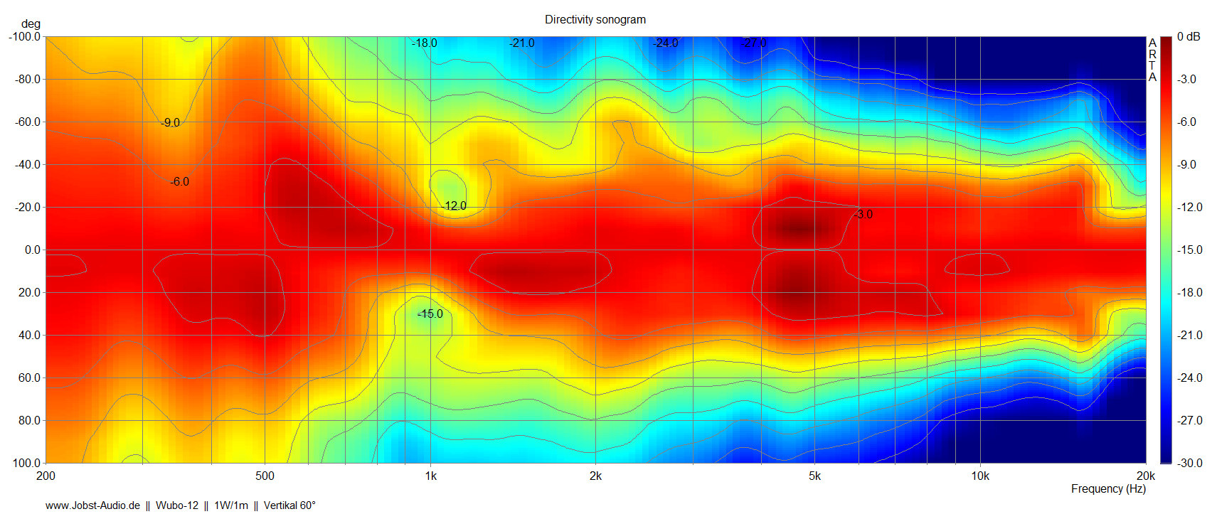

Monitor-Betrieb. Horn Horizontal auf 40°, Vertikal 60°
Wie wir sehen, wird's im vergleich zu 60° Vertikal in der Mitte etwas breiter, dafür oben etwas eng.
Die vertikalen Sweet-Spots fallen in beiden Fällen relativ klein aus, zwar eng, aber dafür schmalbandig.
