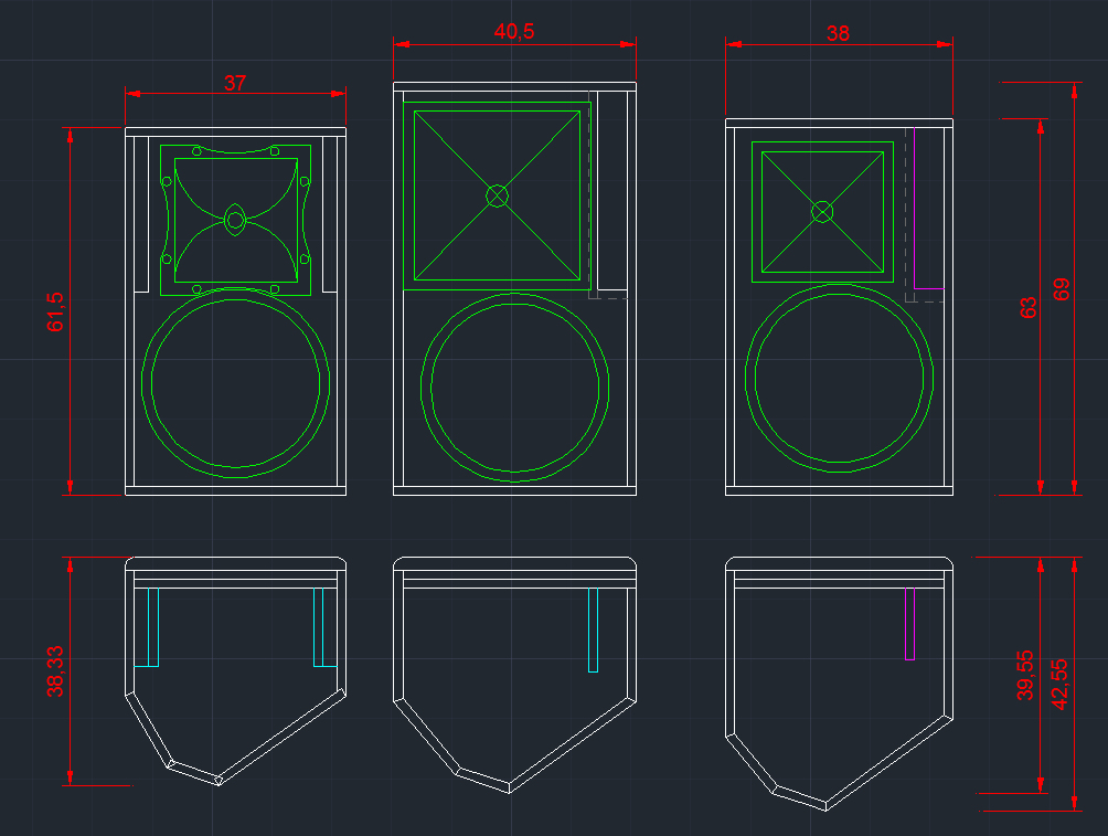

[Projekt] Wunschbox 2010 -> 12"/1,4" Fullrange
Themenstarter - Administrator
- Beiträge: 8843
- Bedankung vergeben: 337 Mal
Re: Wunschbox 2010 -> 12"/1,4" Fullrange
Nö... siehe Messungen
http://www.lautsprecherforum.eu/viewtop ... 178#p53178
Habe ich auch erst gedacht und es anders verbaut, siehe "Monitor-Betrieb"
- Beiträge: 8843
Ich kann's dir jetzt so ehrlich gesagt nicht sagen
Kann dir nur die Messungen dazu liefern.
