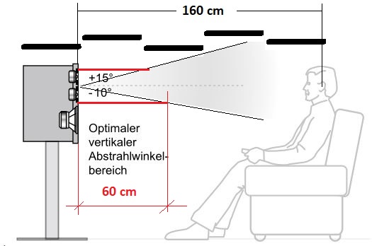

dieser herr gehört für mich zur kategorie sneaky snake oil dealer. Er testete auch schon kabel, oder besser, er hat sie vermessen, und stellte meßbare unterschiede fest. Wie man weiß - die goldohren sagen: "auch was nicht meßbar ist, ist hörbar". Wie sehr hörbar ist also etwas, das sogar meßbar ist??
Die abstrahl charakteristik der nuVero 60 verreißt er ziemlich heftig.
Wobei ich ihm in einem punkt grundsätzlich recht geben würde: es scheint so als gäbe es eine erwartung, daß man (jeden) lautsprecher rechtwinkelig zu den wänden aufstellen (können) soll. Wass IMHO,nochmals -IMHO und meiner erfahrung nach - absoluter blödsinn ist.
hier ein beispiel. alles schön 90° - wie beimmilitär.....
dabei sind die empfehlungen ganz klar ganz andere - siehe Nubert oder Audio Physic.
Warum wird das vom tisch gewischt und der rechte winkel so sehr angestrebt???

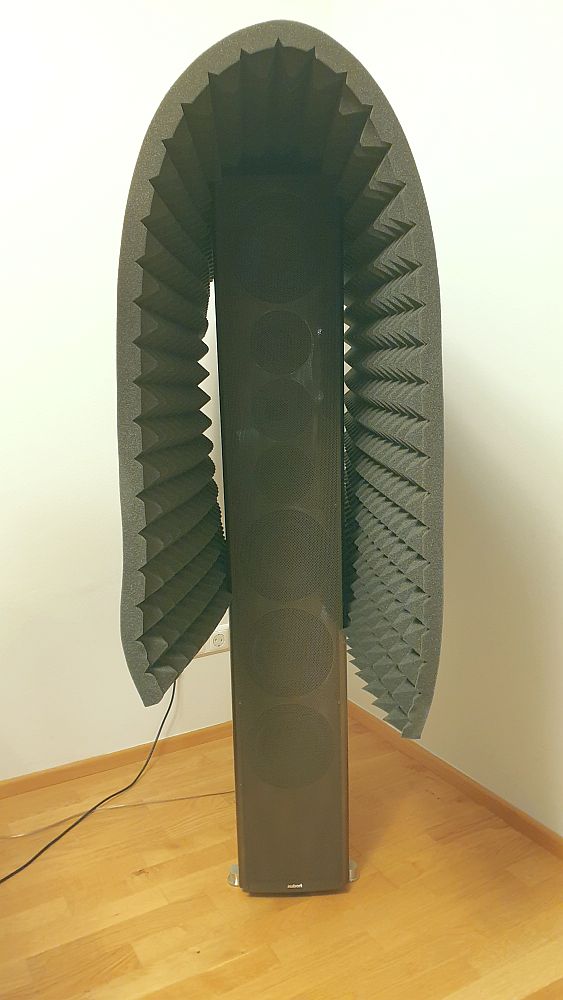

BTW: Ich machte gestern einen etwas abenteuerlichen versuch mit 50 mm pyramid dämm-matte 200 x 100 cm; speakers in ungünstiger "normaler wohnposition", und dann ausgiebig verglichen: matte rauf / runter.
Wow leute. Für mich heißt der feind des guten klanges nicht bass-moden sondern bass-auslöschungen, aber, und vor allem, reflexionen / hall sauce. Hörte einige besonders reflexions-anfällige tracks: es ist sagenhaft, unbeschreiblich, sensationell. Die drastische verbesserung der stimm abbildung, der abbildungs schärfe, die (stimmen)konturierung. Unpackbar...

Diesen Eindruck habe ich auch. Ein guter Selbstdarsteller, der sich gern reden hört. Der Verriss wegen der Abstrahlcharakterisik verkehrte seine zuvor positive Einschätzung förmlich ins Gegenteil.Ernst_Reiter hat geschrieben: ↑24. Jan 2024 07:09... dieser herr gehört für mich zur kategorie sneaky snake oil dealer. Er testete auch schon kabel, oder besser, er hat sie vermessen, und stellte meßbare unterschiede fest. Wie man weiß - die goldohren sagen: "auch was nicht meßbar ist, ist hörbar". Wie sehr hörbar ist also etwas, das sogar meßbar ist?? Die abstrahl charakteristik der nuVero 60 verreißt er ziemlich heftig. ...
Sehe ich auch so.Ernst_Reiter hat geschrieben: ↑24. Jan 2024 07:09... Wow leute. Für mich heißt der feind des guten klanges nicht bass-moden sondern bass-auslöschungen, aber, und vor allem, reflexionen / hall sauce. Hörte einige besonders reflexions-anfällige tracks: es ist sagenhaft, unbeschreiblich, sensationell. Die drastische verbesserung der stimm abbildung, der abbildungs schärfe, die (stimmen)konturierung. Unpackbar...
Übrigens hat im nuForum der damalige Schüler "raw" bereits 2005 sehr ähnliche Mattenversuche in Form eines Iglus gemacht. Er hat seine nuBoxen und sich selber mit Akustikmatten umgeben und schon damals die drastische Verbesserung der Abbildungsschärfe und Stimmabbildung festgestellt.
Er wusste damals schon besser als viele HiFi-Fans um die Wichtigkeit und den Einfluss der Raumakustik auf den Klang. Das Thema Raumakustik wurde dann als eigene Rubrik ins nuForum aufgenommen.

Für Wände und Decke haben die Erstreflexionspunkte den größten Benefit. Ein Deckensegel oder Seitenabsorber können so kleiner ausfallen und haben trotzdem einen guten Effekt.
Die Erstreflexionspunkte kannst du z.B. zeichnerisch ermitteln.
Du spiegelst quasi den Raum und ziehst dann von der gespiegelten Box vom Hochtöner eine Linie zum Hörplatz. Am Schnittpunkt der Wand / Decke ist der Erstreflexionspunkt für die Box, da kommt der Absorber hin.
Erstreflexionspunkt Wand
Erstreflexionspunkt Decke
Das sind die wichtigsten Stellen. Auf dem Boden kann man Teppich verwenden.

Re: aaof´s Wahn(sinn?)
erstens ist das das genaue gegenteil von klugscheißerei, weil nämlich raumakustik das einzige thema ist, wo man wirklich was lernen kann. Vom persönlichen geschmack und vorlieben anderer hat nämlich niemand etwas.Christmas hat geschrieben: ↑16. Feb 2024 12:45.... Richtig ist dass die Höhen nicht getötet werden, aber dessen Reflexionen, also erhält man eine geringere Hochtonmenge im Vergleich zum mittel-Tiefton.
Passiert aber nur massiv wenn der Raum sehr großflächig dünn gedämmt ist.
Soll keine Klugscheisserei sein, ich vermute du denkst wie ich, mehr als du hinschreibst.
Zweitens zum thema: ich würde sagen, nein, man erhält keine geringere menge, sondern genau die richtige menge. Reflexionen addieren ja dB.
Hab heute wieder einmal genau darauf geachtet, und ich kann nur wiederholen was ich in #761 schrieb. Sowohl mit den nuVero 60 im keller, als auch mit den nuVero 140 hab ich die beste abbildung, den schärfsten sweetspot, bei chassis achsen genau auf ohren. Das klangbild ist so phänomenal scharf. Mehr noch. Heute klang ein (Genesis) track ein wenig parallelogramm-haft schief. Den rechten speaker um 2 cm nach vor gezogen, und *staun* - bild rastete genau ein. Perfektes stereo, perfekter sweetspot, grandiose bühne.
Und das erreiche ich ausschließlich mit den sehr unschönen dämpfungshauben wie auch in #761 abgebildet. Hallist die hölle, reflexionen der "feind" den es zu bekämpfen gilt. Danach kommen auslöschungen, und erst zuletzt moden, auf die sich alle stürzen...). Meine meinung. Es gilt die unschuldsvermutung...
