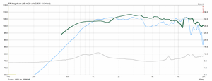

Hab das P-Audio mal so provisorisch auf 1,4" umgebaut und ein paar Messungen gemacht.
Sieht nicht so rosig aus.
Es hat so eine Welligkeit.
https://ibb.co/72QtHk5
https://ibb.co/FnwrCz1
Hier noch eine Messung bündig mit dem Hornmund
Alles ohne Glättung
https://ibb.co/47twsCY

... Aber richtig gefenstert? Die Grundwelligkeit sieht mir eher nach Raumeinfluss aus.
Jetzt wäre noch eine Vergleichsmessung zu einem "normalen" Horn hilfreich, es zeigt sich aber so schon, dass dir die Modifikation obenrum erhebliche Probleme macht (und sicher auch im Abklingspektrum deutlich zu sehen sein wird). Der Wirkungsgradgewinn im MT ist vermutlich beträchtlich, allerdings ist offensichtlich bei 8khz Schluss.
Nützt beim angepeilten Verwendungszweck in einer Standard 15" 2-Wege Kiste aber wenig, den ohnehin schon überpotenten HT noch kräftiger in einem Frequenzbereich zu machen, wo er es überhaupt nicht braucht und dafür noch den HT-Bereich einzubüßen...
Dazu sei noch generell angemerkt, dass Superhochton bei großen (breit strahlenden) Hörnern - gerade bei solchen mit Diffraktionsspalt - ohnehin problematisch ist - wenn du diese Spalt dann noch mittels Adapter verlängerst macht es das nicht besser.
Ergo steht man dann letztendlich vor der Entscheidung, den geringeren Wirkungsgrad im MT in Kauf zu nehmen (den du bei deiner Anwendung sowieso nicht brauchst) oder eben einen 3. Weg dazuzunehmen, der dann wieder andere Probleme mit sich bringt...

Die Welligkeit ist wahrscheinlich wirklich eine Reflexion, ich dachte die verschwindet wenn ich näher ran gehe wird aber größer.
Hier eine Messung ohne die Wellen.
https://ibb.co/qgdCZQd

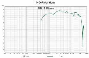

Hier der selbe Treiber mit Horn von Faital (Achtung die Skalierung ist da etwas anders)
https://imgbb.com/hf20hDT
Und in dem PDF seht man die Messung des Herstellers.
https://paudiothailand.com/wp-content/u ... H-2380.pdf
Meint ihr mit EQ wird das auch nichts?
Es ist zwar bei 3 Hz sehr laut aber macht bei 400hz auch noch etwas.

Schön wäre es, wenn du deine Messung en bissel anders skalieren würdest.
Einfach zwecks besserer Lesbarkeit, als auch zwecks Vergleichen mit anderen Messungen.
Angenehm finde ich eine Range von circa 50dB.
Du hast fast das Doppelte.
Bei reinen Hochton-Messungen finde ich's auch ausreichend, wenn die Frequenzskala zwischen 100-400Hz beginnt.
(Wobei diese bei dir auch etwas krumm ist mit 12Hz - 39kHz. 20kHz ist ebenfalls ausreichend, rein zur Interesse geht auch mal 30kHz, aber 40 sind zum Großteil unnötig)
Habe deine Messung mal so skaliert, wie ich sie gerne lese/zeige.
- Original
- Umskaliert

Achso der HF200 hat 24° der HF206 hat 30°.
Das ist wieder so ein Knackpunkt.

Vielleicht als kleine Auswahlhilfe hier Vergleichsmessungen des HF1440 an drei verschiedenen Hörnern:
hellblau: Oberton H14640, großes 1,4" Horn mit 60x40° und Diff.-Spalt
rot: das bekannte XT1464
lila: Limmer 243 mit konischem 1,4"->2" Adapter, langes mittelgroßes 40x30° Horn
Der HF1440 hat 0° Öffnungswinkel am Ausgang und keinen "eingebauten" Throat Adapter, da der ringförmige Phaseplug erst direkt am Austritt endet. Der Treiber mag definitiv keine Spalthörner und liefert bei solchen Hörnern im unteren Übertragungsbereich eine miese Performance verbunden mit erhöhten Klirrwerten.
Am XT1464 funktioniert er gut und die nach oben hin etwas zunehmende Bündelung hilft beim Wirkungsgrad in der obersten Oktave. Ich betreibe ihn im Moment an diesen Hörnern in Verbindung mit großen 12" Mitteltonhörnern und 1,2Khz FIR Trennung, das funktioniert gut.
Mit einem direktstrahlenden 15er sehe ich bei sinniger 800Hz Trennung erstmal keine Probleme. Von 90° Abstrahlung ohne Diffraktionsspalt und dermaßen tiefer Trennung würde ich mich gedanklich verabschieden, das passt nicht zusammen. Ein derartiges Horn ist sehr flach und lädt untenrum entsprechend schlecht, siehe zum Beispiel Limmer 496.
Wenn überhaupt irgendwas in dem Bereich in Frage kommt: Limmer 8060 oder Limmer 250
