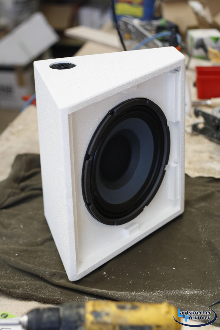

Gehäuse Geschlossen, kann je nach Wunsch 20-40L haben, eben nach Einsatzzweck.
Sollte aber komplett mit Sonofill/Polywatte befüllt werden!

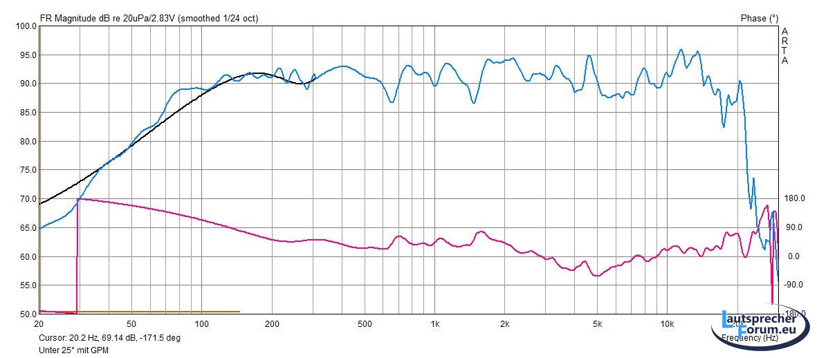

Hier die Messungen auf 0° Achse, alle 3 Versionen.
Messungen auf 25° Achse, also Hörposition, 1.), 2.) und 3.)
Wege zueinander und Impedanz -1.)

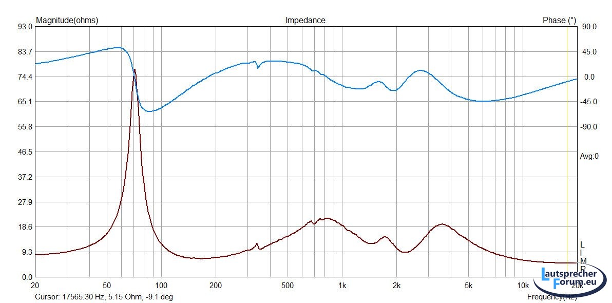

Schwarz ist der Gesamtfrequenzgang mit angehänger GPM für den Bassbereich.
Messung wieder im unbedämpften CB Gehäuse, deswegen der etwas unsaubere Impedanzgang.
Messung mit 2.) auf 0° und 25°

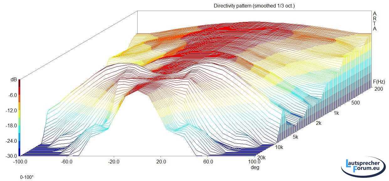

1.) Mit 0° 20° und 40°. 1.)
Hier sehen wir, dass sich der Hochton unter Winkel bessert,
bzw. unter 20° am angenehmsten ausschaut.
Zudem erkennen wir auch, dass tief genug getrennt wurde, um keinen Einbruch im Bereich der Trennung, bzw. darunter zu bekommen!

Frequenzbereich: 2.) 66 Hz - 20 KHz (- 5dB) / 25° 76 Hz - 15 KHz
Untere Grenzfrequenz: 60Hz (-8dB) 76Hz (-3dB)
Auf der Verzerrungemessung können wir erkennen, dass der Höchtöner bei 300W rms 118-119dB macht, der Beta aber bei 115-116dB spielt.
Unter 25° gleicht sich das wieder ein wenig aus, somit ist der maximale Pegel in der Praxis bei so 114dB anzusieden (in der praxis kommt noch ehr Power Compression zustanden als bei der Messung)

Die Box sollte jedenfalls angewinkel werden, damit man nicht auf Achse Hört.
Unter Winkel, ab so 20°, verschwinden die doch recht großen Einbrüche im Hochtonbereich weitgehendst.

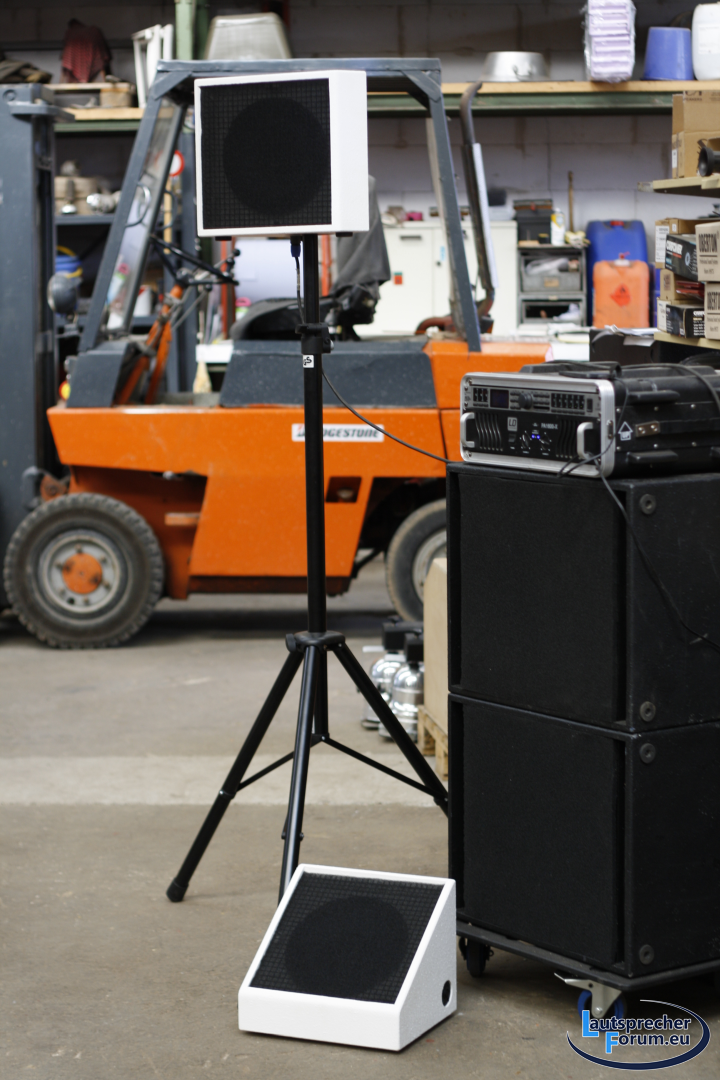

Habe mal auf die Schnelle nen Plan für Minitoranwendungen gemacht. freundlich für kleine Bühnen mit 55°, bzw. 35° Schräge.:
Oben ist die Schallwand abgebildet, links Seitenansicht, rechts Frontansicht.
hellblau sind die Gitterstreben.
Der beta10CX muss nicht eingefräst werden, kann aber ein paar mm auf Wunsch.
Kann man so als Monitor und Topteil verwenden.
Griffe in die Seiten sind kein Problem, Nen Flansch würde ich auch noch in die Seite bauen.
Gehäuse ist CB und sollte komplett mit Sonofill/Polywatte befüllt werden.
