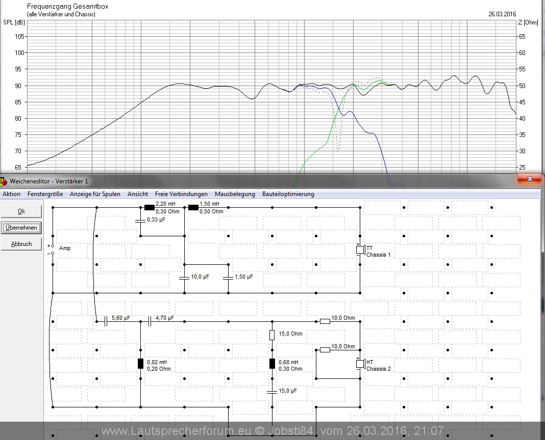

Wie ist das als Ausgangslage zum weiter machen? (XO ~1,6khz)
Habe ich mal flott zusammengeklickt, Impedanz ist halt net sauber bisher.
Kleinere Einbrüche im Bereich der XO muss man meiner Erfahrung nach bei CX öfters mal eingehen, wenn's net zu kompliziert oder hoch getrennt werden soll,
oder man muss richtig steil gehen, gegen 36dB/okt.

Das ist super. Da du aber letztendlich auch nicht wirklich mehr Pegel herausbekommst als ich werde ich mir das denke ich sparen und das was mir nicht passt einfach elektronisch korrigieren. Trotzdem danke für die Mühe :top:
