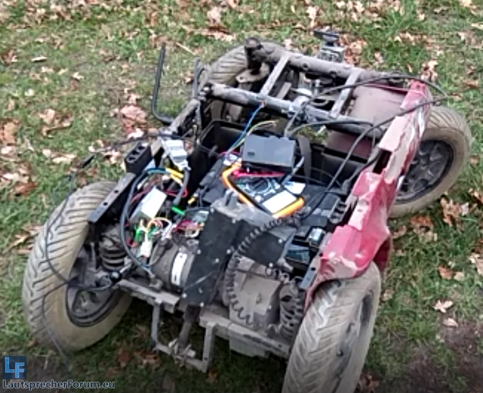

Technik Zugfahrzeug
Wie am Anfang schon erwähnt war das Steuergerät leider defekt. Wir haben nun insgesamt drei Steuergeräte. Zwei sind zuständig für den Antrieb, ein Primäres Steuergerät und eins als Backup. Das andere ist für die Elektrische Lenkung zuständig. Das Backup Steuergerät kommt aus einem alten Pedelec, die anderen beiden wurden neu bestellt.
Die Geschwindigkeitseinstellung erfolgt über ein Poti, welches sich in Fahrtrichtung Rechts am Führerhaus befindet. Die Spannungsversorgung vom Poti wird durch einen Bremshebelkontakt Ein und Ausgeschaltet. Dies war für ein Muss, der Bremshebelkontakt dient als Tot-Mann Schalter.
Die Lenkung übernimmt ein Kreuzknüppel Poti, wie man sie von diversen Controllern kennt. Dieser befindet sich in Fahrtrichtung Links am Führerhaus. Das hat den Vorteil, selbst zu späterer Stunde, wenn die Leistungsfähigkeit der Fahrer nach gelassen hat, ist jeder nur für eine Aufgabe Zuständig. Zudem ist man nie alleine.
Die Steuerung / Signalerfassung übernimmt ein kleiner Arduino Nano. Dieser Erfasst zum einen den Lenkeinschlag über den Kreuzknüppel, gibt diesen weiter zum Motortreiber, erfasst das Signal des Lagegebers am Lenkgetriebe und stellt ggf. nach. D.h. befindet sich der Kreuzknüppel nach einem Lenkvorgang wieder in Mittelstellung, regelt der Arduino automatisch nach. Beim Antrieb war es um einiges einfacher. Der Poti gibt an wieviel Prozent der Motortreiber rausgeben soll, was wiederum der Motor direkt abbekommt.
Als Energiequelle nutzen wir acht 12 V 22Ah Akkus, welche durch Reihen/ Parallelschaltung auf 24 V Verdrahten wurden. Eine Maxi Sicherung sichert das ganze bei 60A ab. Bei der Kurzschlussleistung und dem Holz Gestell kann man auch eigentlich nur noch zugucken, falls mal was schief gehen sollte
An die Sicherheit haben wir natürlich auch gedacht. Der Leistungs- und Steuerteil wird durch ein Relais eingeschaltet, dies wiederum wird durch einen Notaus mit einem Öffner Kontakt betätigt, welcher sich oben auf dem Führerhaus befindet ( Auf den kommenden Fotos noch nicht zu sehen). Dieser ist von beiden Seiten erreichbar und kann im Fall der Fälle rein gedrückt werden. Zudem haben wir wie erwähnt die 2 Mann Bedienung, zusätzlich den Tot-Mann Schalter.

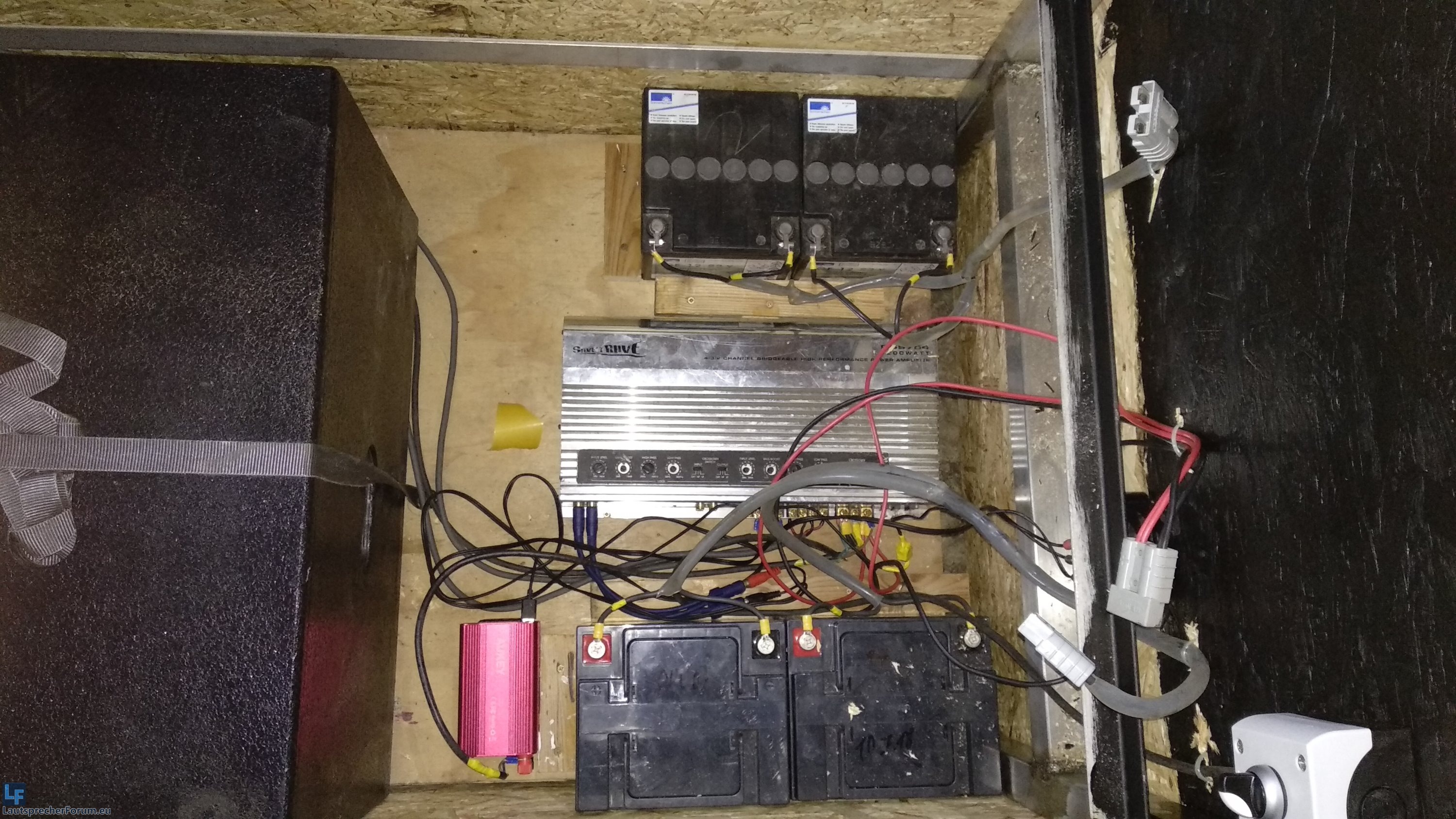

Technik Anhänger
Als Lautsprecher nutzen wir einen meiner JL-Sub212 und zwei the Box pa eco 12 MKII von Pasch. Angetrieben durch eine vorhandene Autoendstufe ( SilverRave 1200). Für die Signalerfassung nutzen wir ein Logitech Bluetooth Adapter.
Die Technik lässt sich durch einen einfachen Knebelschalter einschalten, da die Auto Endstufe einen Relais Eingang besitzt. Parallel dazu ist der Bluetooth Adapter und ein Spannungswandler angeschlossen. Der Spannungswandler dient als Spannungsquelle für 1-2 LED Bar`s, diese werden ganz zum Schluss noch irgendwo angebracht.
Als Energie Quelle dienen hier zwei 12V 45Ah Akkus. Als Backup hatten wir noch zwei 12V 22Ah Akku`s über. Die Quellen lassen sich ganz bequem per Batteriestecker ein und aus Stöpseln, sodass ein schneller Wechsel der Paare möglich ist, falls einer leer ist.
Beim Beta Test werden die Kisten mal getreten, Infos folgen.
