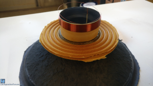

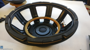

Heute das Chassis aus dem the box pro Achat 112 Sub.
Verbaut ist der Thomann the box Speaker 12-280/W, bekannt als Elder Audio 12LP075-W.
Bekommt mal als Ersatzteil und liegt bei rund 75,- EUR.
Den 8 Ohm Vertreter the box Speaker 12-280/8-W (12LP075-W8) bekommt man auf übliche Weise im Store.
Aufgeschnitten
Aufgeschnitten
Doublespider, sehr nett

Sehe ich das richtig auf den Bildern, dass der 4 Ohm Subwoofer sogar eine doppelte Spider hat?
Re: Thomann 12-280/W 4R (12LP075-W) - TSP
Verfasst: 13. Apr 2019 16:24
von Jobsti
Korrekt ;)
Aber nur ne "einfache", ohne was dazwischen.
