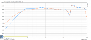

Kann man so, oder so abstimmen
- Pegel auf 2m 4pi

Ich schätze mal, dass die blaue Messung meinem Bauplan doch etwas näher kommt (115 Liter und 43 Hz Tuning).

Sind ganze 95L
Re: BR für den Sica 15 S 2.5 CS
Verfasst: 6. Mai 2019 21:56
von hottendotten
Das ist ja richtig gut kompakt. Ich wollte halt nen Spaßbuckel haben, was der flachen Trennung durch das Aktivmodul etwas entgegen kommt. Welches Tuning hast du bei der Blauen Messung?

95-100 Liter mit 35Hz (siehe obige Messung in Orange) sollte hier ganz passend sein, kommt aber auch darauf an, wie du ihn obenrum beschaltet hast,
also ob er flach gebügelt wird, oder noch einen Anstieg aufweist.
@hottendotten
Die blaue Messung sind 100L@43Hz.

Was ist das in deinen Messungen bei über 200Hz für ein Step? Ist das etwa die Portresoanz? Da habe ich geschlossen bisher einen ziemlich linearen Verlauf?!
