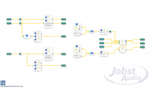

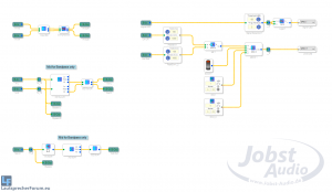

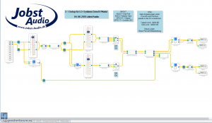

Screenshots:
Master
Master
Input, LR & Sum Block / LED Block
Volumecontrol & Limitersektion

Ein Tipp, nimm dir in deinem Setup einen Switch on/off, ne readback Zelle und den GPIO, alles zusammen schalten und dann das Format der readback Zelle so lange drehen bis es plausible erscheint warum die LED jetzt an bzw. aus ist. Ich weiss gerade nicht aus dem Kopf was das MSB für die GPIO beim 1701 ist. So weit mir bekannt gibt es den switch für 1701 aber auch nur als >>5.23<< oder 28.0, also eines von beiden muss es sein.
Du kannst am Komperator (A>B=C else D) auch einfach an C den Switch anlegen und an D DC=0.
An B variierst du den DC wert so lange bis die LED toggelt und siehe da du weisst welches bit gedreht werden muss. Es gibt auch Bit weise inverter, kann mir aber nicht vorstellen wofür die Flag sonst da sein soll.
Ich kann das später gerne noch mal nachgucken, kann es ohne EVAL board für 1701 aber nicht testen.
Hier noch ein Levelindikator mit ein paar mehr LEDs.
