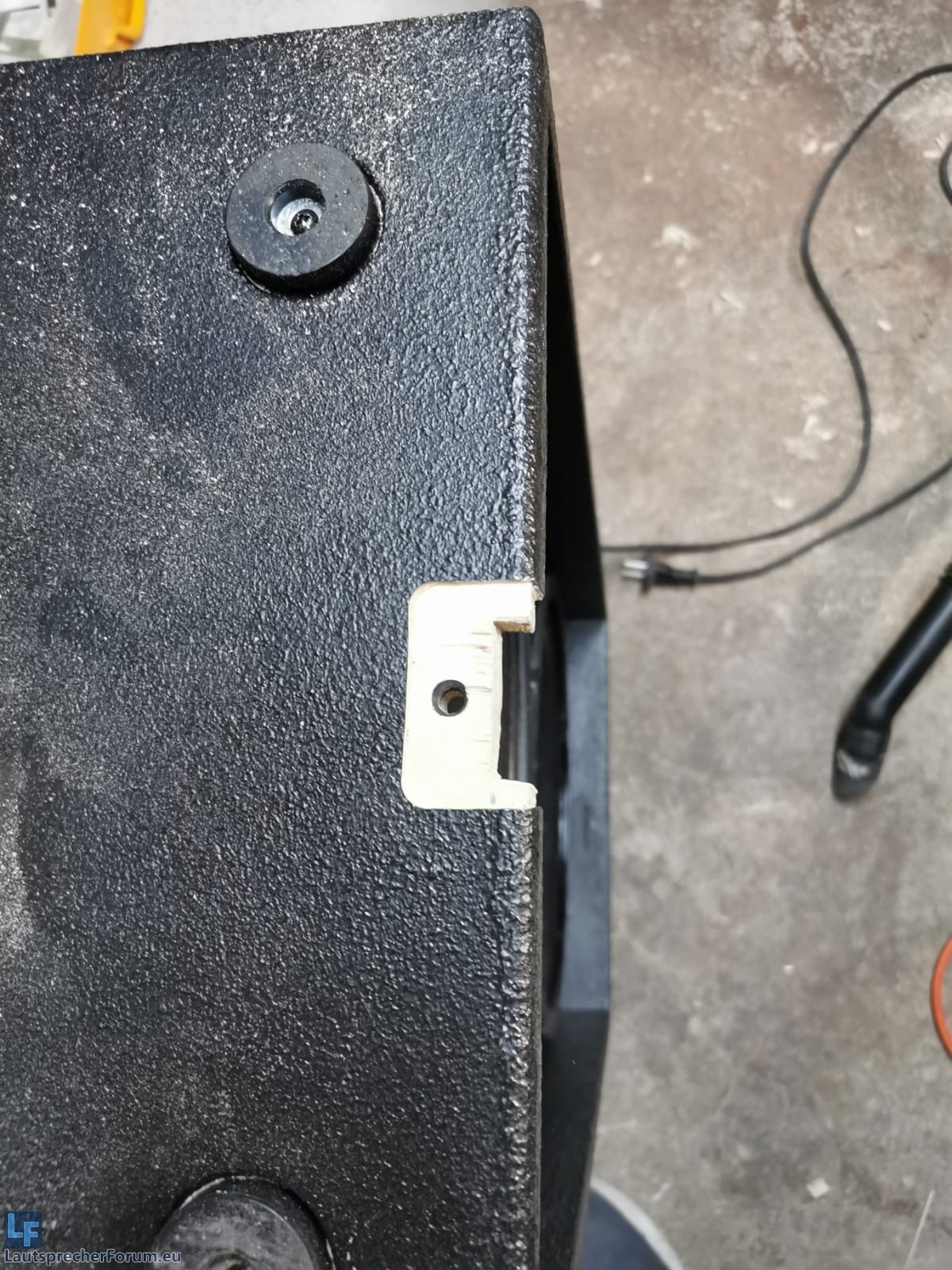

Noch fix die Fräsung für den Flunsch oben -> 40mm Forstner und Fräse -> Mit einem Brett aufgedoppelt und Einschlagmuttern rein. (270mm Mitte von Front)
Zu guterletzt durften auch die Griffkästen nicht fehlen.
Die verbindungen zum Leimen habe ich geschraubt damit nichts wegschwimmt. Diese habe ich danach wieder entfernt und aufgebohrt (6mm) und mit Dübeln verschlossen. Die Überstände mit einem losen Sägeblatt glatt abrasiert und geschliffen.

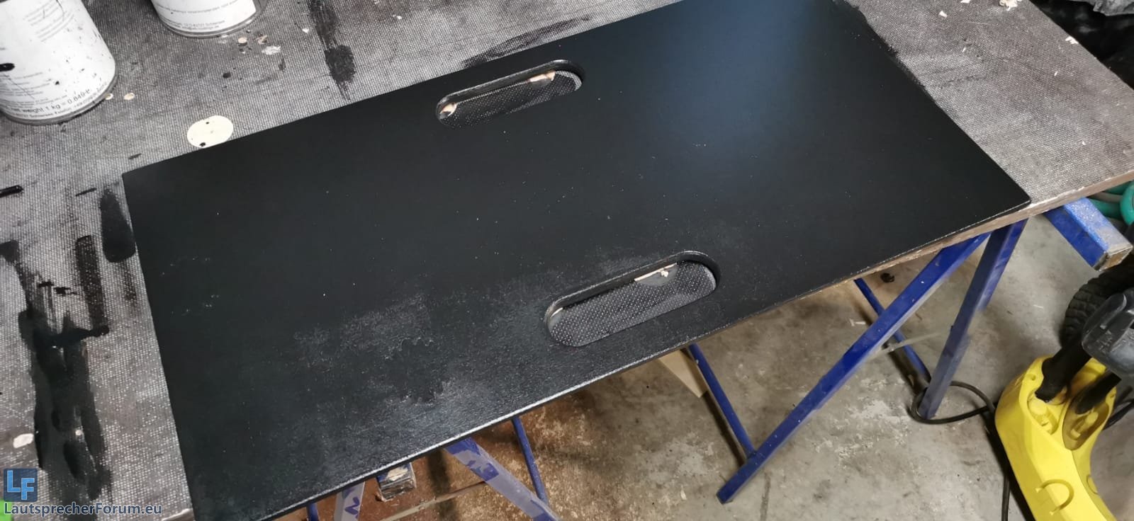

Die Warnexdose raus und los. Zack Zack mit der Struckturrolle drüber und Fertig. (natürlich vorher alles geschliffen)

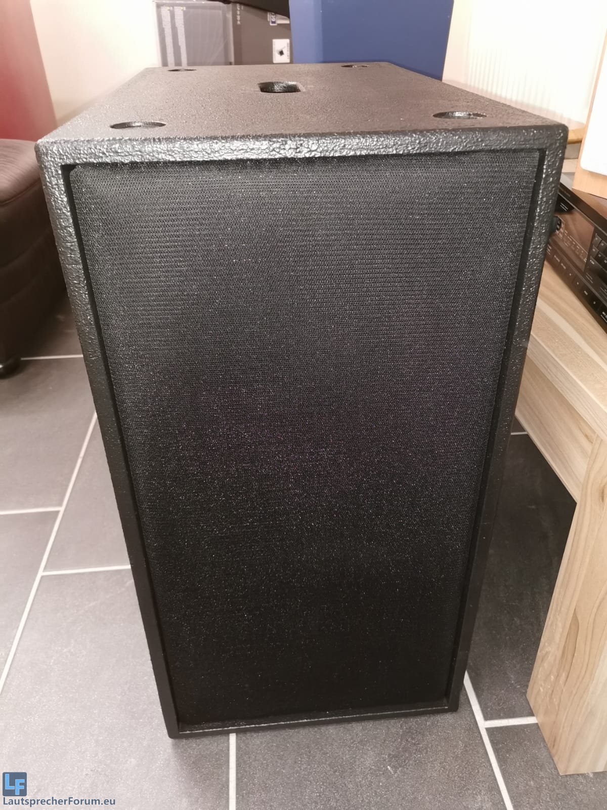

Einmal gut durchtrocknen und Anbauteile rangeschraubt und schon war es soweit ein LF-SUB212W ist geboren.

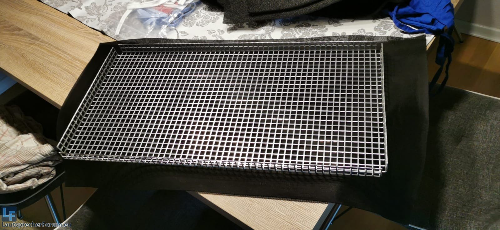

Jetzt fehlt nur noch das Gitter. Dies habe ich zwischen zwei MPX Platten gespannt und gib ihm mit dem Hammer. (Man beachte das man min 1 Stück MPX braucht welches die Größe des Gitters innenmaß haben sollte um daran hochzubiegen)
Danach mit LP.Loop und 5mm Frontschaum bezogen (wortwörtlich -> Rand ist genäht)
Das Gitter werde ich mit Käfigmuttern befestigen, diese passen genau in das Raster.
