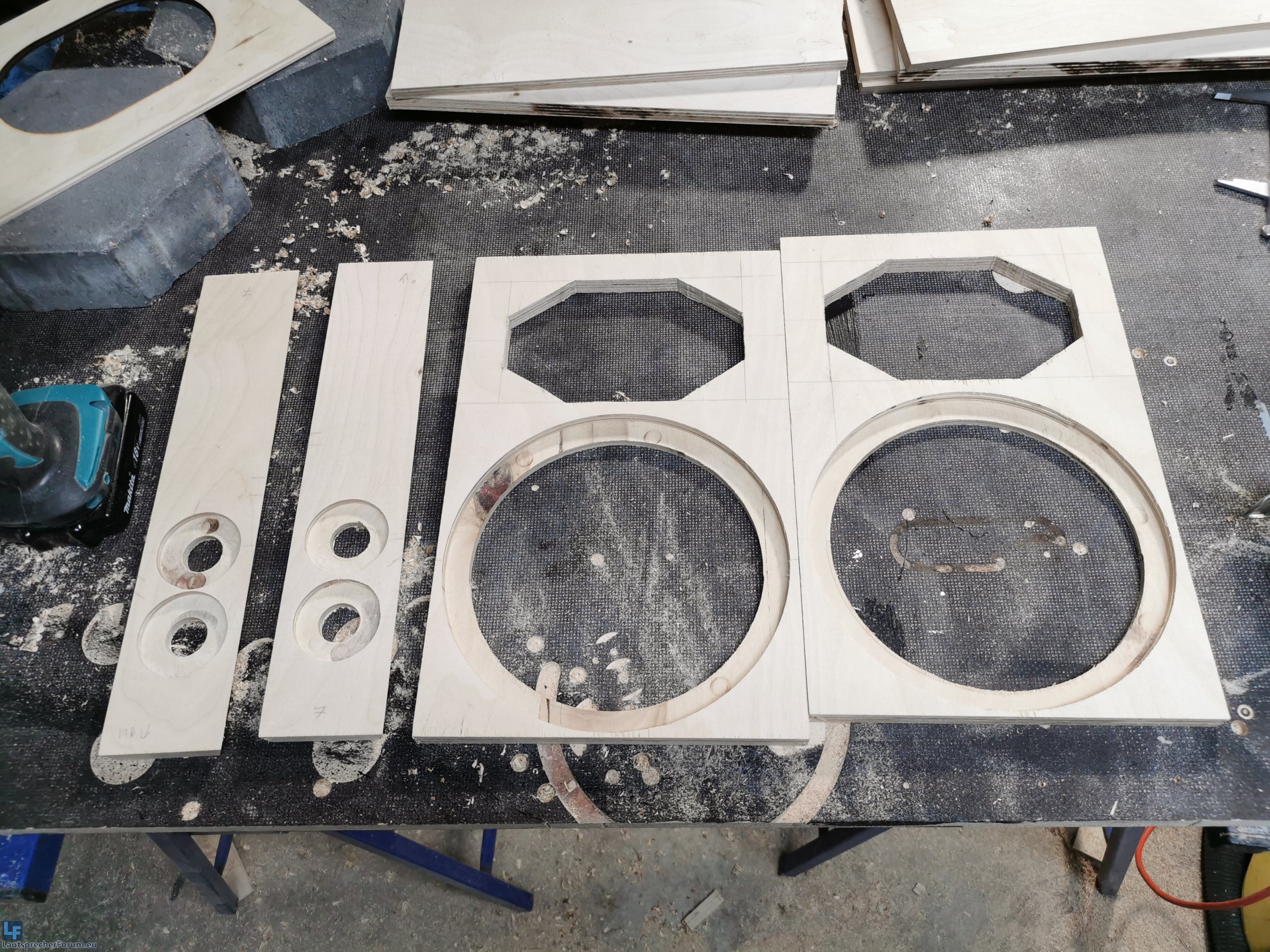

Moin Zusammen,
da ich meinen JL-SUB212 fertig habe fehlte noch ein kleines Topteil obendrauf.
Meine zwei 12/1" Topteile wären für die Kiste ein wenig zu groß geworden und noch eine komplette, kompakte Anlage kann auch nicht schaden uglygaga:
Deshalb gestern kurz beim Holzgroßhandel Holz bestellt und bei einem Kollegen eine Frässchablone erstellen lassen, um den SM707 einpassen zu können.
Also heute Fix meine Platten abgeholt und losgelegt.. Naja was soll ich sagen? Ich habe leider eine Platte zu viel bestellt.. nun kann ich noch zwei Korpusse bauen :lol2: (naja es wird ja auch solange gegrillt bis der Salat leer ist :D) Was daraus wird .. mal sehen.
Also Säge angeschmissen und los.
Da ich noch nie auf Gährung gesägt habe bzw nur 45° sind natürlich die ganzen Winkel der MuFu schon eine Überwindung. (Ich hätte ja noch Reserve :roll: )
Kurz vor mittag waren also die Zuschnitte für den Korpus fertig :) Garnicht so schlecht geworden.
Morgen geht es dann weiter mit den Fräsungen.
Euer razer

Heute ging es natürlich tatkräftig weiter.
Fix wurden die Fräsungen für die NL4 eingelassen und schon ging es an das verleimen des Korpus.
In der Zwischenzeit konnte ich die Schallwand bearbeiten. Da mit das Oval zu aufwendig war ist es auf ein Achteck herausgelaufen.
Nach dem trocknen fix Schallwand, deckel und Boden angebracht und verschraubt (Schrauben werden nachher mit Dübel ersetzt)
Die erste Testfräsung mit der gelaserten Schablone habe ich auch schon gemacht. Maße passen alles super :)

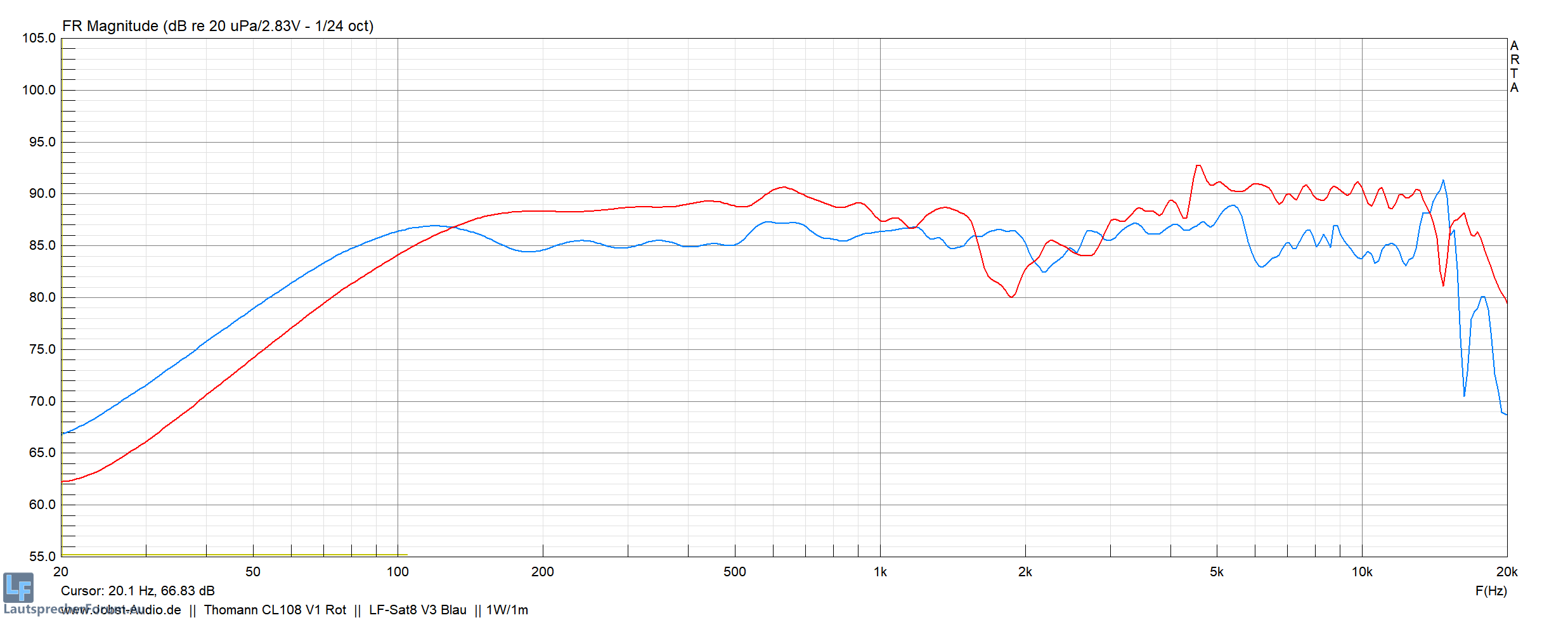

@julianb240393
Chassis + Weichenkit
LF-Sat8 V3 = 71,- EUR
JL-Sat8 = 139,- EUR
Also ziemlich genau es Doppelte für das JL-Sat8.
Vergleichen kann man beide eher weniger.
Das LF-Sat8 ist eine ganze Ecke leiser, klingt dafür aber auch runder/wärmer und fetter, sprich kann etwas Bass und klanglich zurückhaltender.
Das JL-Sat8 ist ein reines Topteil, was sich ordentlich durchsetzen kann und im Vergleich wesentlich direkter, aber auch dünner klingt. Kann dafür ne ganze Ecke mehr Pegel.
Wenn du mit einem Thomann CL108 150 Leute beschallen konntest, wirst du das auch mit dem LF-Sat8 auch knapp schaffen.
Das LF-Sat8 V3 liefert etwas weniger Kennschalldruckpegel, klingt bei höheren Pegel aber um Welten angenehmer und sauberer.
Wenn dir das CL108 bei Pegel der klanglich noch ok ist ausgereicht hat, wir das LF-Sat8 V3 das auch schaffen.
Hast du allerdings hohe Pegel gefahren, wo die Kiste schon unausstehlich vor sich her kreischt, wirst du mit dem LF vom Pegel her nicht ran kommen.
Warum? Da das CL108 relativ flott (also bei wenig Leistung/Pegel) viel verzerrt und somit aufdringlich plärrt, das LF-Sat8 V3 klingt bis volle Auslastung aber noch total angenehm.
Klirr-Vergleich:
Bei identischem Pegel von ~107dB, liegt der Durchschnitt unterhalb 4kHz vom
CL108 bei 8% K3 mit Peak auf 16%. Hochton 1,1%
LF-Sat8V3 bei 2,5% K3 mit Peak auf 5,0%, Hochton 0,6%
Über den Daumen können wir also sagen, dass das CL108 einen 3x höheren Durchschnitts-Klirrfaktor bei gleichem Schalldruckpegel aufweist.
Max SPL ist eigentlich erreicht, sobald die 10% Marke durchbrochen wird, was beim CL108 gerade mal 100dB wären.
Auch überschreitet K3 den Verlauf von K2 in großen Bereichen, was die Box recht aufdringlich wirken lässt.
