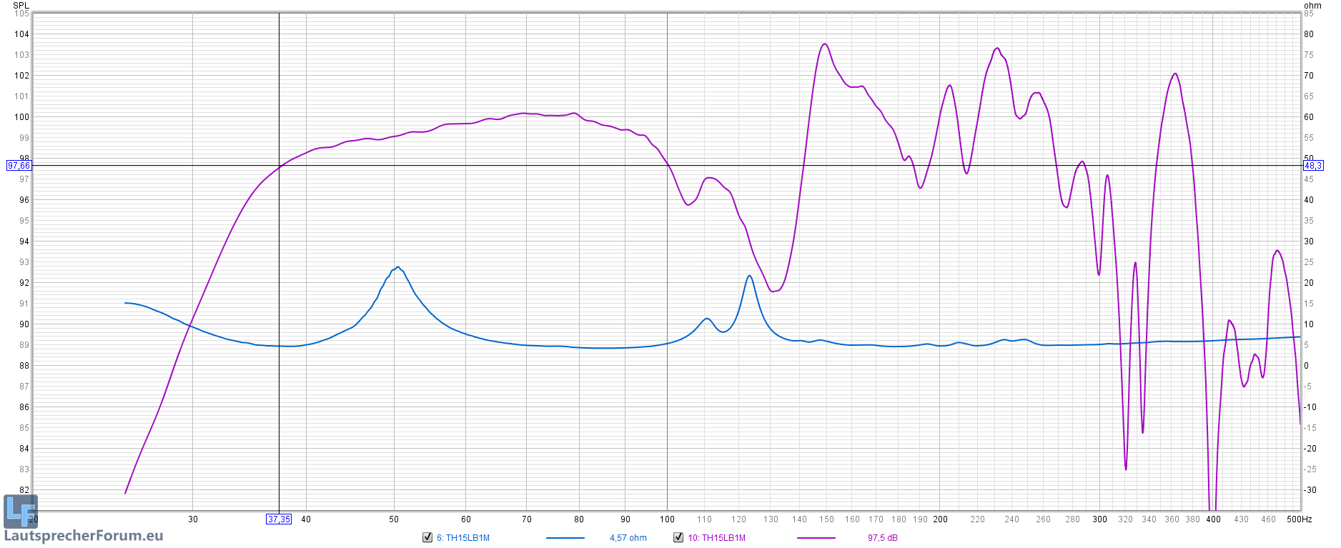

Sooooo, ich hatte die zwei letzten Tage etwas Zeit, Thomann hatte den 15LB075 als B-Stock und durch Diese Begebenheiten ist nun die durchaus als seltsam geformtes Konstrukt die einfach gefaltete Version, das TH15Loooong entstanden.
Erster Klangeindruck? Fett. Tief. Die Messung sagt ebenfalls: bis 40hz ohne Probleme. Also habe ich die Kiste (eher Sarg) Mal aufs Messfeld geschleppt und eine erste Messung durchgeführt. Es wurde mit 2 Metern Abstand und mindestens 10 Metern zum nächsten Hindernis per GPM auf Rasen gemessen. Impedanz ist nicht ganz Sauber, da ich auf dem Messfeld die Messbox nicht dabei hatte. Das werde ich bei Gelegenheit nacholen. Keine Glättung, misst aber aus 4 Messungen gemittelt:
Tuning liegt (wie immer) zu tief. Simu sagt 38,6 Hz, die Phase der Impedanz sagt 36,4 Hz. Dadurch ist der Sub auch tiefreichender als die Simulation. Als nächstes wird das pegelkalibiert gemessen und mit dem Vorhandenen Holz verglichen. Mal sehen, wann dafür zeit ist.
Der Lochkreis ist wirklich nah an der Sicke dran, hier muss man beim Bau echt aufpassen und genau arbeiten, sonst schlägt entweder die Sicke an oder die Löcher für die Befestigung reisen aus. Der Materialaufwand ist hier schon ne Nummer: Gebraucht habe ich 3,3 m² also eine Platte MPX mit 1,5x3m darf es für das Koloss schon sein. Ob das in Relation zum Treiber steht, sei mal da hingestellt - auch der Formfaktor von 130x47x47 ist gewöhnungsbedürftig.
ABER: Ich bin zufrieden. Es scheint, als könnte ich eine Simulation eines THs erfolgreich in einen Plan mit einer Faltung umwandeln. Wenn wieder mal Zeit ist, bau ich noch die anderen Vorschläge auf. Oder dieses Konstrukt für den Betrieb in der Vertikalen. Mal sehen, davor liegen noch andere Projekte herum.
Wer bauen möchte, Plan und Simulation hängt an.

stoneeh hat geschrieben: 4. Mai 2021 22:35 Messung entspricht auch gut der Simu. Soweit also keine Überraschungen. Was an beidem nicht zu sehen ist das Ausschwingverhalten. Welligkeit im Frequenzgang, die nicht von der Umgebung oder Signalkette kommt, deutet auf Resonanzen im Gehäuse hin. Irgendwo um/ab 100 Hz sollten diese auftauchen. Dazu wäre ein Wasserfalldiagramm interessant.
Joar, Wasserfall und Spektrogramm sehen aus, als wären sie von einer Resonanzkiste (ist ja auch die Funktionsweiße vom TH)
Was mich hier tatsächlich verwundert ist, dass kein langer Ausschwinger auf der Tuningfrequenz liegt. Habe ich anders erwartet.
