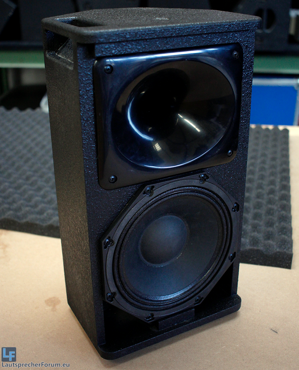

Wie wär's mit DIY?
Mein letztes 2.1 habe ich ja leider verkauft, aber ich werde in Naher Zukunft ein Neues, fast Identisches aufbauen.
Als Sub 2x10", mit dem Dave18 Modul, als Tops muss ich mal sehen, evtl. Custom 8/1 oder JL-Sat8. (Tendiere aber zu Custom)
Das wird am Ende minimal teurer als ein Dave 15, aber auch wesentlich potenter und klanglich massiv weiter vorne.
Den Sub kann man alternativ auch mit Sica Ferro 10er bestücken statt Kappalite
War rückseitig inkl. Fach für alle Kabel ;-)
Das Neue System wird's dann auch zum DIY Nachbau geben.

Hi, schickes Projekt. Wann geht`s in Serie;-)
Was wiegt der fertige Sub ca? Sind die Tops auch universell einsetzbar oder explizit auf das AMP Modul angepasst?
