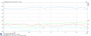

Re: Suche 1,4" Treiber/Horn mit Hifi-Sound
Verfasst: 24. Dez 2022 17:58
von MaV3RiX
18S gibt für den 12NTLW3500 50L@58Hz an. In der Simulation passt das auch.
Die Beyma Chassis die ich im Einsatz hab, brauchen alle oberhalb der Tuningfrequenz noch einen Schub vom EQ, was man dann natürlich vom Gesamtpegel wieder abziehen kann. Das sieht man in der Simulation und passt später auch mit der Messung zusammen.
Der 18S kommt zumindest an dieser Stelle ohne EQ aus. Klar, dass man dann noch den BaffleStep und die Kantendiffraktion rausziehen muss. Aber das sind ja im Prinzip nur Bündelungseffekte deren zusätzlichen Pegel man vorne einfach nicht haben will.
Der Lautsprecher wird wahrscheinlich selten Fullrange laufen, aber er soll halt im Grundton warm spielen und auch die abfallende Flanke (durch Tiefpass) im Bass bis 60Hz gut auffüllen.
Aktuell hab ich Beyma 8MC300Nd in 16L@92Hz. Die brauchen bei 160Hz einen Push und bei der Tuningfrequenz muss man 2-3dB rausziehen. Dazu kommt ein Filter für den BaffleStep und zwei für die Kantendiffraktion.
Das klingt jetzt auch gut, aber wäre natürlich schöner, wenn man zumindest im Bass und Oberbass nicht am Frequenzgang rumzoppeln müsste. Zumal das aktuell auch nur mit sehr steiler Trennung gut funktioniert.
Der 12MC700Nd wäre ähnlich, der 12NTLW3500 ist harmonischer. Dachte aber anfangs nicht, dass ich bei so viel Volumen landen würde.

Die 12NTLW3500 werden morgen geliefert, die ND3SN mit den Hörnern sollen gegen Ende der Woche kommen.
Beim Bass hab noch mal die Größe durchsimuliert.
Hier mal der Vergleich 40L(rot) gegen 60L(blau) jeweils mit 60Hz Tuning.
Beide Varianten mit gleichem Frequenzgang durch entsprechende Hochpassfilter (beide BTW3):
Auslenkung ist quasi gleich:
Allerdings braucht man im größeren Gehäuse nur ca. die Hälfte der Leistung im Bass:
