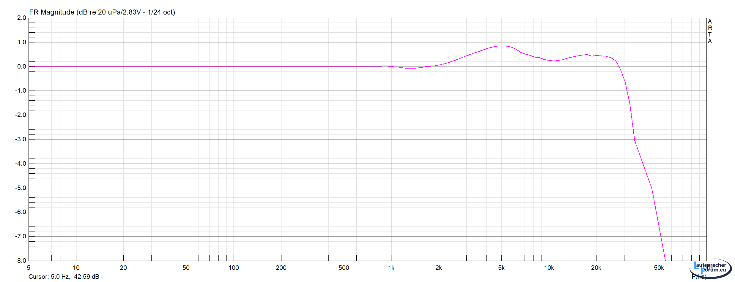

Die Kalibrierung machts. Von Haus aus sollte das MM1 so linear nicht spielen.
Und da es weder Class A oder Class B ist, ist dessen Verlauf auch abhängig von Temperatur und Luftfeuchtigkeit.
Aber solange man eine Kalibrierung hat, ist alles in Butter.
Für mein M30 schaut die Kalibrierdatei z.B. so aus:
