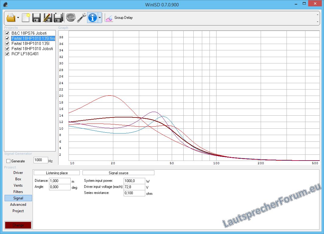

Habe die letzten Tage an die 30 Chassis verglichen und viele durchsimuliert (WinISD Daten kann ich bei Interesse gerne veröffentlichen):
Irgendwie habe ich mich ein wenig in den Faital 18HP1010 verguggt. Hier mal ein Vergleich mit verschiedenen Abstimmungen und dem B&C 18PS76 (blau) sowie RCF LF18G401 (lila). Die dunkelrote Kurve ist mein aktueller Favorit. Guter Kompromiss aus Pegel und Tiefgang.

Der Doppel-12er wäre noch mit dem RCF LF12G301 eine Option, die gibts um die 130€. Simulieren sich aber nicht gut.
Wenn sich der 18er B&C und der 50€ teurere RCF klanglich und pegeltechnisch nicht viel geben, spar ich mir die 200€ natürlich.

Auswahl an Möglichkeiten:
  • 4x JM-sub18N mit Faital 18HP1020 - guter Tiefgang, leicht und viel Membranfläche, günstige Option durch Sammelbestellung
  • 4x JM-sub18N mit B&C 18PS76 - super P/L, aber etwas wenig Tiefgang
