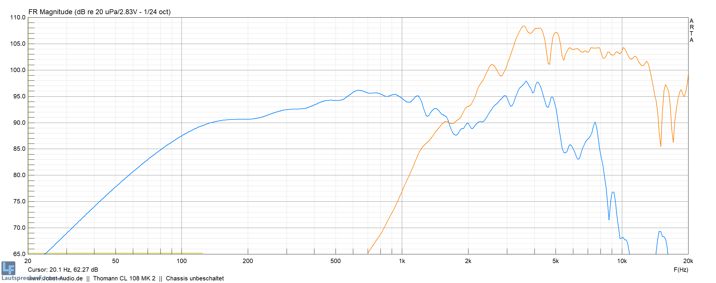

Einzelwege CL108 original
Die Einzelwegmessung offenbart uns was hier los ist.
Zudem erkennen wir, dass der Tieftöner noch einiges im Bereich des Hochtöners übernimmt,
sowas führt oftmals zu einem undifferenziertem Klang, da man beide Schallquellen zeitlich versetzt wahrnimmt,
welche Unterschiedliche Schallentstehungsorte aufweisen.
Wobei das jetzt noch net mega tragisch ist, da habe ich schon wesentlich schlimmeres erlebt

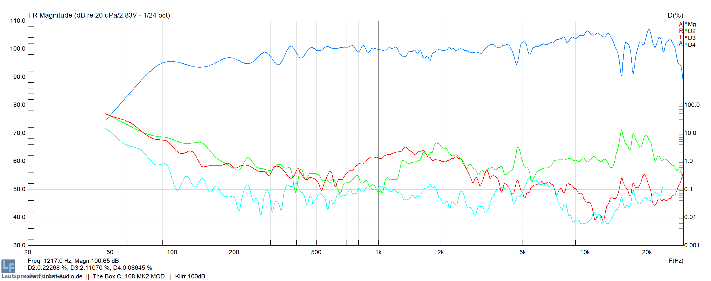

Verzerrungen CL108 original
Die Verzerrungen habe ich nur bei 100dB/m gemessen, das hat mir gereicht.
Wir erkennen, dass der Tieftöner hier die Ursache für die hohen Verzerrungen darstellt,
da kann man leider wenig machen.
Auch übersteigt K3 das K2, was nach meiner Erfahrung immer etwas "direkt" und "Rau/harsch/aggro" klingt.
Im Bass geht der Klirr rapide rauf, was uns schon zeigt, dass das Chassis wenig Hub kann und somit
auch für Fullrange nicht geeignet ist.

The Box CL108 MK II Mod Messungen
Chassis unbschaltet
Frequenzverlauf Mod
Jup, der Frequenzverlauf ist relativ gerade geworden, mit minimaler Anhebung zum Superhochton hin,
das ist ok und verleiht dem HF etwas Brillanz wo eigentlich keine Ist.
Ebenfalls sind wir circa 1dB lauter als das Original.

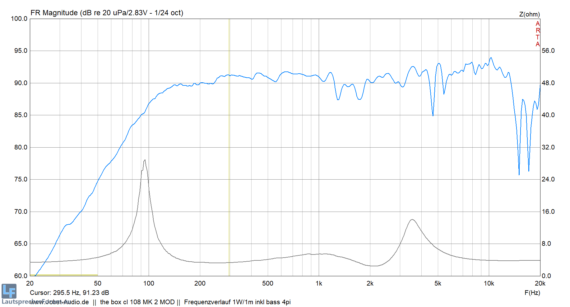

Wir sehen auch sofort den einzugehenden Kompromiss:
Das Impedanzminimum. Dieses liegt bei 2,45 Ohm @2,08KHz ,
somit ist der Mod jetzt nach Norm eine einwandfreie 3Ohm Box.
Bei den 150 Watt, nur "knapp" unter 4 Ohm Nomineller Impedanz und Zmin im eher unkritischeren Bereich,
würde ich behaupten, dass so gut wie keine Endstufe (netmal Billigamps) da irgendwelche Probleme haben,
sofern sie net auf Dauerrot laufen.

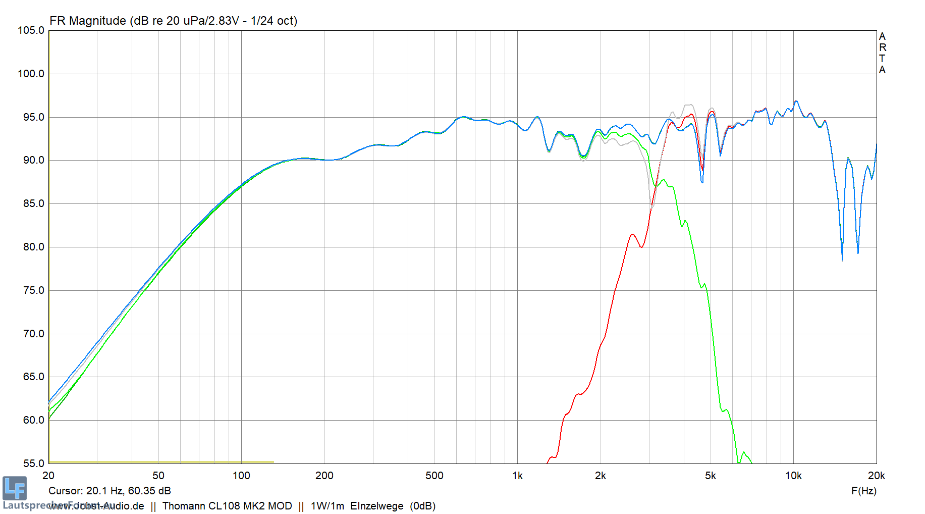

Einzelwege Mod
Hier die Einzelwege (exkl. Bassbereich).
Wir sehen, dass die Xo minimal höher liegt (3,2kHz),
Die Phase ist nicht viel besser als beim Original (Siehe dazu das Video), aber etwas.
Eine Summation haben wir ebenfalls, als auch ne Auslöschung bei Verpolung.
Nicht super super knorke, aber Preis/Leistung mehr als akzeptabel.
Bei allem anderen, wie akustische Phase, Ausschwingverhalten, Gruppenlaufzeit und Directivity geben
sich original und Mod nicht mega viel, der Mod weißt aber überall kleine Vorteile auf,
teils aber nicht der Rede wert. Ziel war nur, nirgendwo schlechter zu werden.

Der Schalter mit 2 Möglichkeiten
Nu haben wir aber noch einen kleinen Schmankerl, nämlich der Schalter auf der Rückseite.
Was machen wir damit? Richtig, 2 wählbare Funktionen:
- HF-Boost
- Mid-Contour
HF Boost und Mid-Contour per Schalter Mod
Also heben wir entweder per Schalter den Superhochton an (3-4dB ab 9kHz), der jetzt etwas unaufdringlicher als bei Original agiert und einfach nur für mehr Brillanz sorgt.
Oder eine Mittenabsenkung um 3-4dB von 1,5kHz bis 4,2kHz.
Die Mittenabsenkung halte ich für sinnvoll, da die Box so Plug&Play als gemütliche Hintergrundbox genutzt werden kann.
Ebenfalls sind wir von der Impedanz wieder voll im Grünen Bereich als reine 4 Ohm Box nach Norm, mit Zmin 3,21 Ohm.

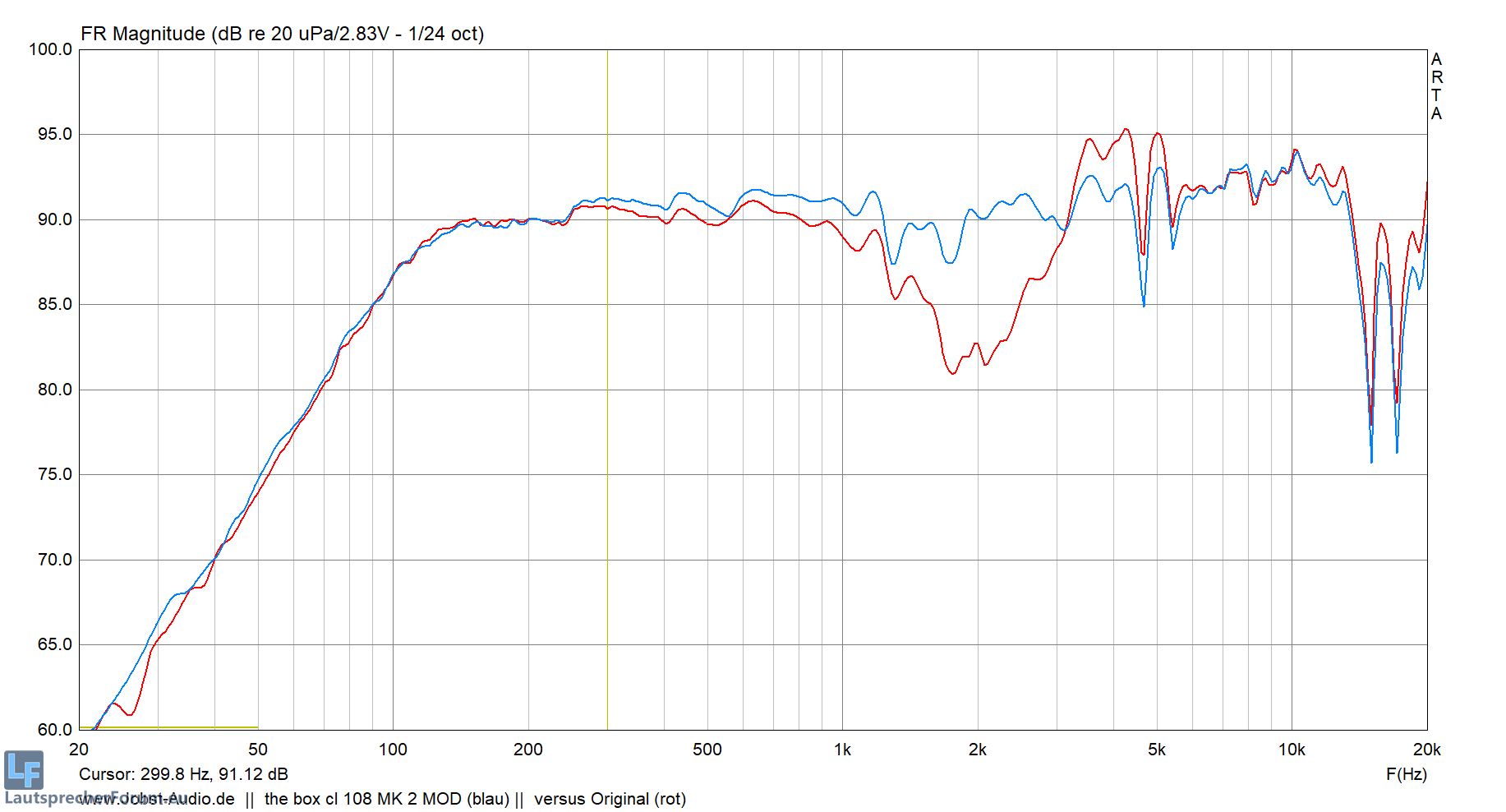

Vergleich Mod und Original
Vergleich von Mod (blau) versus Original.

Chassis unbschaltet
Frequenzverlauf Mod
Einzelwege Mod
