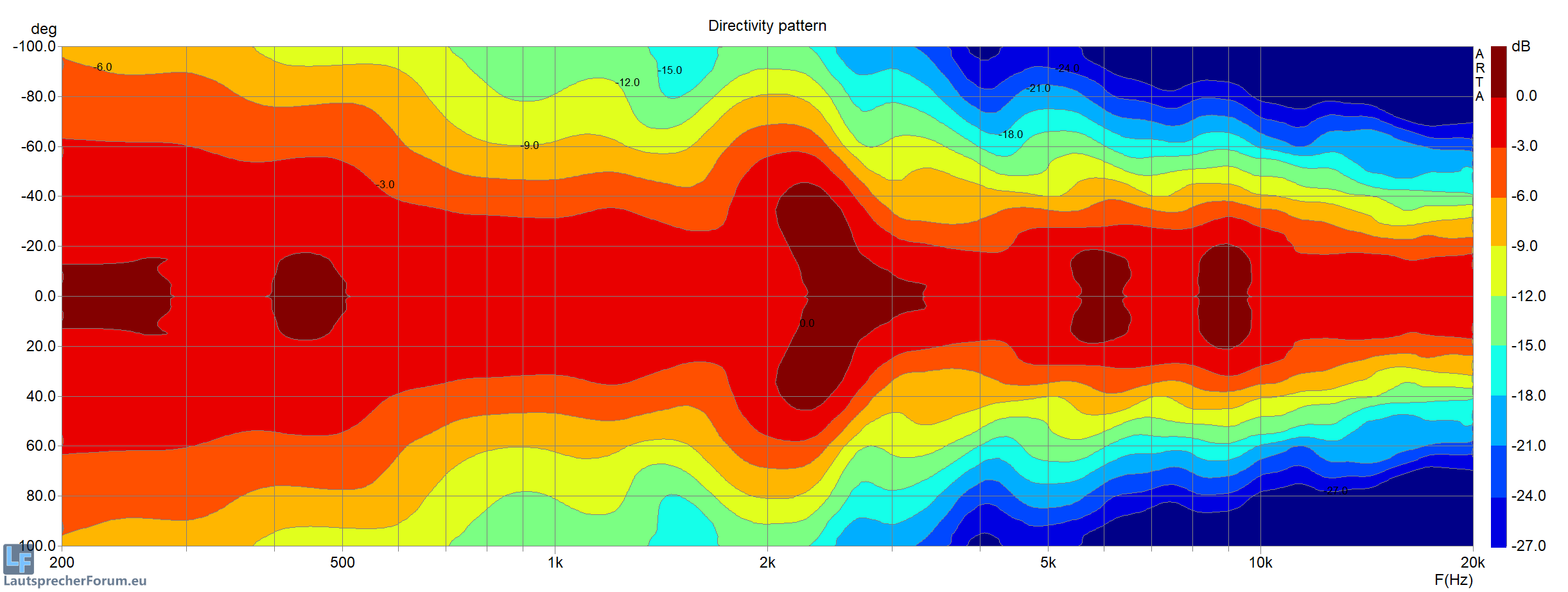

Horizontale:
Schauen wir uns mal die Abstrahlung eines typischen 12" 2-Wege Topteils an, mittler bis oberer Preisklasse.
Dies hat eine Abstrahlung von 80x60° und ist im Bereich 1,4kHz getrennt.
Die Abstrahlung wird immer bei -6dB bestimmt.
- Schauen wir auf das Sonogram: Die -6dB Linie verläuft im Mittel bei 35-40°, in beide Richtungen gesehen also 70-80° Horizontale.
- Auf der Frequenzebene sehen wir das noch mal etwas anders, betrachten wir aber die 40° (rot) sind wir im Mittel bei circa -6dB*
So schaut der Frequenzverlauf aus, sofern man unter dem jeweiligen Winkel steht, bzw. hört.
(*Ich habe hier kein Scaling betrieben, ganz links sieht man, dass die Verläufe um 0,5-1dB nach oben korrigiert werden müssten)
Wir erkennen eine konstante/gleichmäßige Abnahme im Pegel zu hohen Frequenzen unter Winkel, hier haben wir also ein CD Horn verbaut (Constant Directivity)
Nutzen wir super günstige Topteile, also im Regelfall mit kleinem Horn und zu kleinem Hochtontreiber, muss sehr hoch getrennt werden,
hier erhalten wir dann im Bereich der Trennung Einbrüche unter Winkel, da der Tieftöner schon wesentlich mehr als als das Horn bündelt.
Oder aber die Weiche wurde nicht sauber entwickelt und unter Winkel erhalten wir keine saubere Summation mehr.

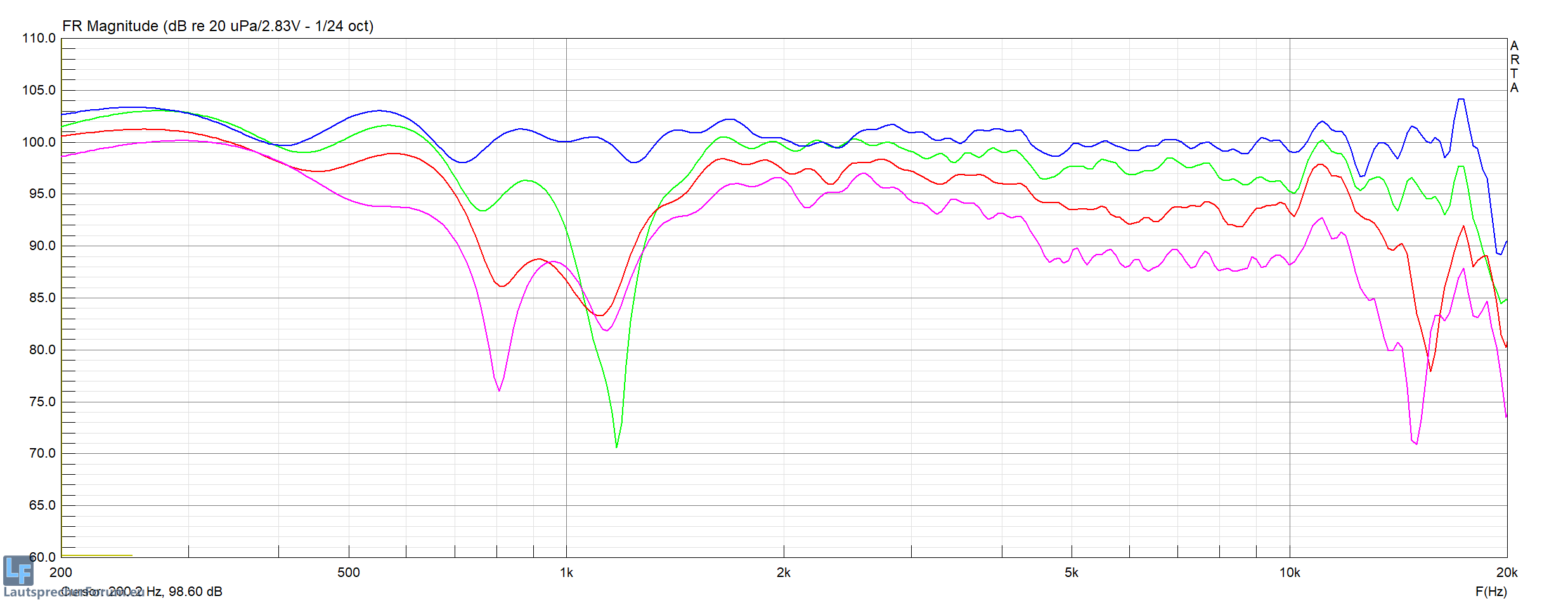

Vertikale:
Hier schaut das Spiel sehr ähnlich wie in der Horizontalen aus, jedoch haben wir hier wesentlich mehr Probleme und müssen Kompromisse eingehen.
Je nach vertikalem Hörwinkel haben wir andere Abstände zum Hochtöner und Tieftöner, sprich wir haben eine Laufzeitdifferenz zwischen
Hochton und Tiefton.
Somit ergeben sich in der Vertikalen sehr schnell ungewollte Auslöschungen.
Um das zu beheben müssen wir extrem tief trennen, was sehr große Hörner als auch potente Hochtontreiber fordert.
Probleme der Vertikalen zusammengefasst:
- Das Horn muss im Frequenzbereich noch sehr tief richten, also muss es richtig groß werden
- Das Horn wird ebenfalls ziemlich lang: Passiv oftmals nicht sinnvoll lösbar. Biamped kann man das SEO jedoch per Delay ausgleichen
- Mit sehr großem Horn wird die Box schnell viel zu groß, vor allem aber breit, also oftmals wenig praxistauglich
- Der Hochtontreiber (dessen Diaphragma und Schwingspule) muss ebenfalls groß ausfallen damit er sinnvoll und sicher tief ankoppelbar wird.
Es wird also nicht nur teuer, sondern je größer/potenter, desto eher leidet klanglich auch der Superhochton und Hochtonbereich darunter. (Brillanz, Auflösung, Fmax, Resos)
- Kann die Treiber-Horn-Kombi auf Achse sehr tief angekoppelt werden, aber das Horn fällt zu klein aus,
umgehen wir zwar Probleme von Auslöschungen, aber dafür bekommen wir wieder eine ungleichmäßige Abstrahlung,
da das Horn hier nicht mehr richtet und wesentlich breiter abstrahlt als der Tieftöner, womöglich sogar in einem recht breiten Bereich, bis es dann ganz obenrum erst wieder vernünftig bündelt.
Also, alles sehr kompromissbehaftet und wir müssen damit leben, dass die Vertikale sehr selten optimal verläuft.
Bei Topteilen mit 2 oder mehreren Chassis untereinander, z.B. einem 2x12 Topteil, werden die Probleme noch wesentlich ausgeprägter.
Hier sollte man sich merken: Der Verlauf nach unten (negative Vertikale) wird immer sauberer ausfallen als nach oben (positive Vertikale)
Kleiner Einschub "D'Appolito / MTM Anordnung":
Solch eine Anordnung wird zwar symmetrisch in der Vertikalen,
da die TMT aber weiter auseinander rücken, muss noch eine ganze Ecke tiefer getrennt werden als bei der klassischen Anordnung,
da der sich auslöschende Bereich um die XO wesentlich tiefer, vor allem aber sehr viel breiter wird.

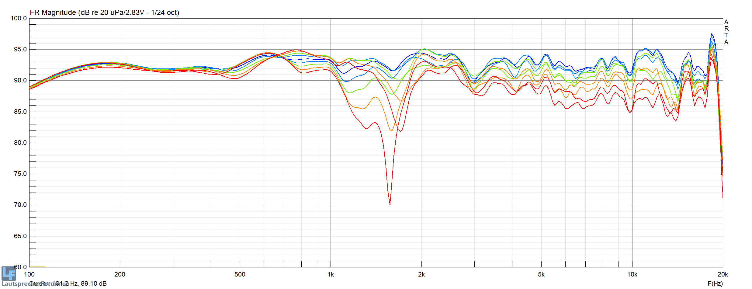

1x12" Top
Ein 80x40° 1x12" Topteil mittlerer Preisklasse (XO 1,6kHz), positive und negative Vertikalen (immer gleichfarbig), 0° 5° 10° 15° 20°
Wir sehen, dass sich Positiv und Negativ nicht so massiv unterscheiden und wir vom Verlauf her noch problemfrei bis 10° beschallen können,
ab 15° wird's langsam grenzwertig, ab 20° werden die Einbrüche schon sehr tief und breit.
Gesamt gesehen sind also 30° Vertikale noch im vernünftigen Rahmen, 40° mit nem Auge zu auch noch

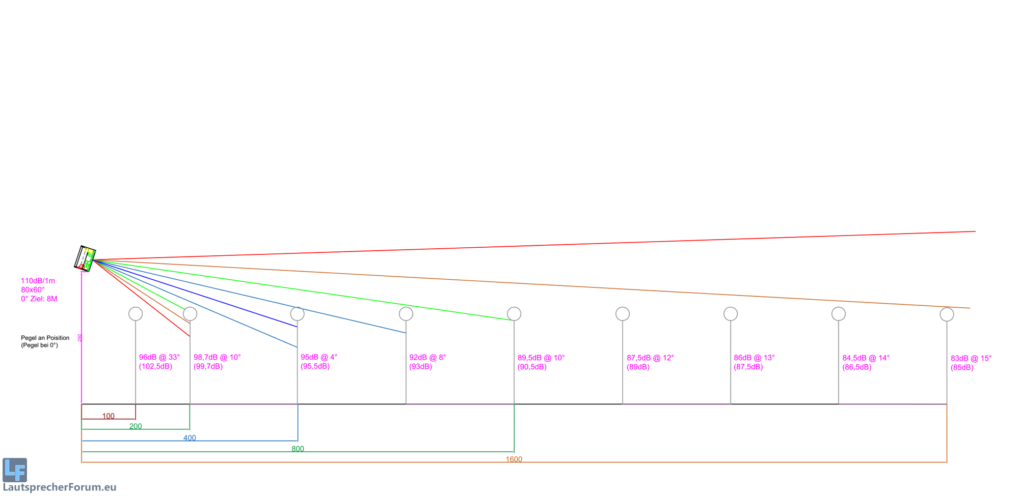

Vorher schauen wir uns noch mal an wie sich ein etwas besseres 12er Top unter Winkel verhält, zur einfachen Ablesbarkeit wurde hier sehr stark geglättet.
Horizontale und Vertikale
Wir betrachten den zu beschallenden Bereich einfach mal von der Seite.
Links das Topteil, rechts die zu beschallenden Hörer, maximal bis 17 Meter Entfernung.
Auf den Abstand der Topteile wurde überall 1m drauf gerechnet, da sie idR. weiter außen stehen, das sieht man jedoch in der Seitenansicht nicht.
Info: Die Horizontale beachten wir in diesem Beitrag nicht, wir gehen davon aus, dass die Topteile entsprechend ausgerichtet/gedreht wurden.
Im Prinzip ist die Horizontale aber hier das Gleiche in Grün, nur einfacher zu behandeln (weniger Einbrüche, weniger Probleme mit Abstand versus Pegel)
Legende & Erklärung:
- 0°
- 5°
- 10°
- 15°
- 20°
- Direkter, sicht- und hörbarer Weg (nur auf einer Abbildung)
• Links (Pink/Grün)
- Der Ausgangspegel des Topteils auf 1m Entfernung
- Abstrahlung
- Nach welcher Entfernung das Topteil auf den Boden zeigt (Neigung)
• Unten, neben den Personen, welche mit 1,8m Größe eingezeichnet wurden.
- Pegel vom entsprechenden Topteil, der an dieser Position anliegt,
hier wurde der Pegelverlust durch den vertikalen Hörwinkel bereits mit abgezogen. Dieser stellt einen Mittelwert im Bereich 2kHz dar.
- (In Klammern der Pegel, welcher hier anliegen würde, wäre das Top mit 0° auf diese Position gerichtet)
Tophöhe: 2m - Ausrichtung 5°
Die Unterkante vom Topteil befindet sich auf 2 Meter Höhe und das Topteil wurde um 5° geneigt.
Von der Neigung her zeigt das Topteil genau nach 23 Metern Entfernung mit seiner 0° Achse auf den Boden.
Von 1 bis circa 5 Meter beschallen wir noch halbwegs gleichmäßig vom Pegel her,
unter starkem Winkel befinden sich eigentlich nur die ersten 1 bis 1,5 Meter,
ab 2 Meter Abstand (gesamt also 3 Meter) sind wir im unkritischen Bereich von 10°
