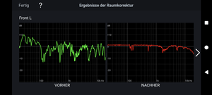

Mit 2 Stopfen und 2 Socken ist die Auslöschung um einiges geringer, aber mir gefällt es im Gesamtpaket nicht.
Bleibt nur mit der Aufstellung experimentieren und Sonorock.

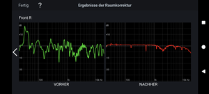

Verfasst: 29. Aug 2025 13:05
von MOS

Jetzt habe ich zwischen TV und LS 20cm basotect 100x50cm rechts die 2 nutzlosen Basstraps beide aufeinander gestapelt, also rechts 200x30x30x50. Mit Ecke nach.
Und es hat sich durch diese Maßnahme bereits verbessert.
Jetzt sind es weniger als 15dB... Interessant.
Kannst du mir das erklären...?
Edith vermutlich ist das Loch weniger tief wegen der geringeren Reflexion an der Rückwand.?
Ich weiß aus dem Forum, dass die Zielkurve der Audyssey-App mit Vorsicht zu genießen ist.
Die vorher-Messung hat diesmal ein weniger riesiges Loch zwischen 100 und 200 Hz.
Ich denke, da ist noch Raum für Verbesserungen mit einfachen Maßnahmen

Laut Rew-Messungen in der früheren Aufstellung habe ich einen Nachhall von 200-300ms.
Im Bass um 30Hz rum natürlich nicht...ich glaube, 500-800
Es ist trotzdem verwunderlich, dass meine einfachen Maßnahmen die Auslöschung reduziert haben.
Deswegen teste ich da noch mehr.
