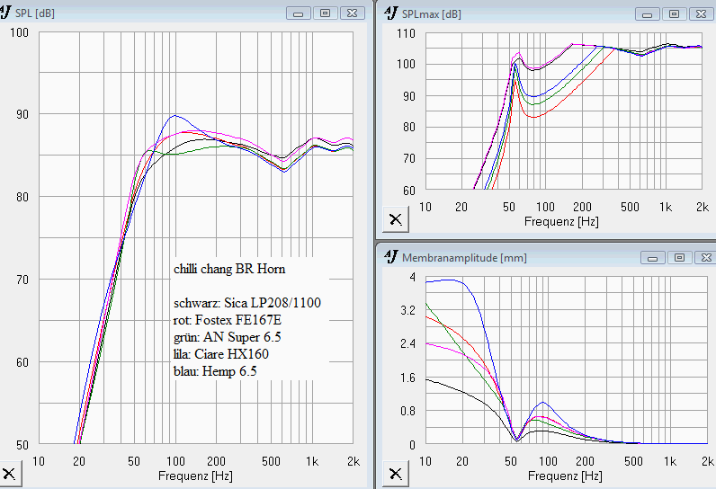

Nun wo sich mein Projekt langsam dem Ende nähert, stellen sich mir ein paar Fragen, auf die ich noch Antworten suche. Unter anderem habe ich mir noch keine Gedanken über die Dämmung gemacht, weshalb ich hier noch auf der Suche nach ordentlichen Material bin. In der angehängten Grafik wird empfohlen, den Lautsprecher wir ein Bass-Reflex-Lautsprecher zu dämmen – doch wie dämmt man diese überhaupt korrekt? Soweit ich mich erkundigt habe, soll Damping 10 eine sehr gute Wahl zwecks Dämmung und Dämpfung der Lautsprecher sein. Ist es empfehlenswert meine Lautsprecher damit vollständig auskleiden oder sollte ich das dickere Damping 30 oder sogar ein Verbundstoff aus zwei Schichten und völlig anderen Materialien verwenden? Anbei eine weitere Grafik, in der mir Herr Vollstädt von spectrumaudio.de verschiedene Treiber im entsprechenden Lautsprechergehäuse simuliert hat (verwendet werden wie zuvor erwähnt die Fostex FE167E, also die rote Kurve). Vielleicht hilft das ja bei der Wahl der Dämmung oder bei der Beantwortung der noch folgenden Frage weiter.

Der Fostex scheint mir der Simulation nach aber im Bassbereich schnell aufzugeben, ok bei 0,6mm XMax auch nicht verwunderlich, wenn das eine Simulation mit 1W ist solltest du also vorsichtig sein.
