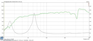

Hatte gestern mal nen Achenbach 15 nach Originalplan mit Griffen vor dem Rohr.
Bestückung: Sica 15 K 4 (Z008339), Doppelt Noppenschaum im Port/Griffbereich.
Re: Achenbach Sub 12, 15 und 18
Verfasst: 18. Okt 2022 20:28
von tuffgong
Ist das grüne der F-Gang? Mein lieber Herr Gesangsverein.
Verfasst: 18. Okt 2022 20:42
von Timo1997
Grau Impedanz
Grün Phase
Gruß :top:
Verfasst: 19. Okt 2022 15:39
von tuffgong
Aha. Das macht dann mehr Sinn. F-gang gibt es auch?
Verfasst: 19. Okt 2022 16:34
von pysos
F-Gang hab ich nur kurz zur Preseterstellung in Smaart gemessen - somit nicht pegelkalibriert
das Ding flog noch als Einzelstück rum und ging in Installation.
Impedanzmessung habe ich gemacht für die Simulation zu Hub und Limiter und zur
"Ergänzung" der Sammlung hier...
